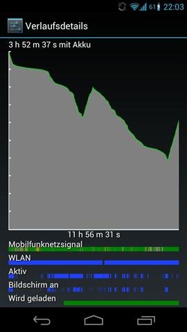

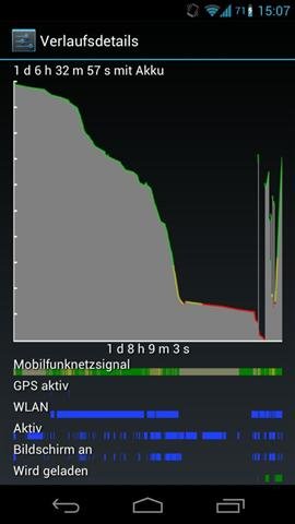

Leider ist der Link immer noch down, da mich gerade eine temporäre Lösung dringend interessieren würde. Ich bin mir mittlerweile ziemlich sicher einen Hardware-Schaden zu haben, und auch bereit das Gerät einzuschicken, ahne ADB und Fastboot, aber dafür mit CM9, CWM und root macht das wenig Sinn.
Flashen usw ist ja Mobile ODIN nicht das Problem, aber der Unlock macht mir noch zu schaffen. Aber das kann ich ohne Fastboot vergessen. Deswegen wäre auch "nur" ein temporäre Workaround super.
Im Anhang seht ihr ein paar Beispiele der aktuellen Situation.

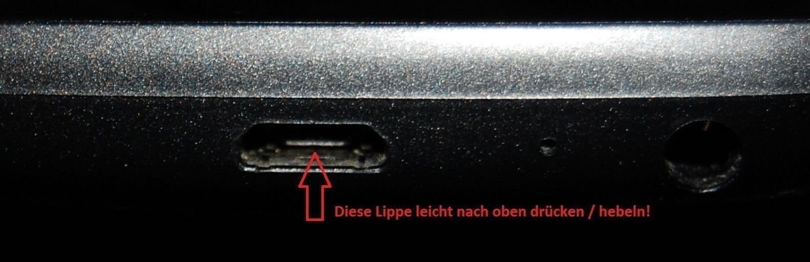

Ich habs repariert... wenn man es denn so nennen darf. Es liegt eindeutig am USB-Port und dem Druck der zwischen den Kontakten entsteht! Schuld war ein nicht originales Netzteil welches mir anscheinend im USB-Port etwas verbogen hatte.
Das hier war Ansatz meiner Lösung: Issue 23789 - android - Galaxy Nexus Charging Issues - Android - An Open Handset Alliance Project - Google Project Hosting
Was ich gemacht habe:
1. Telefon ausgeschaltet
2. Akku raus
3. Den USB-Port mit Druckluft aus der Flasche ausgeblasen
4. Einen Zahnstocher genommen, und diesen ganz vorsichtig ein ganz kleines Stück unter die im USB-Port sichtbare "Lippe" mit den Kontakten geschoben. Dort war bei mir fast kein Platz. Diese habe ich mit minimalem Druck ein wenig nach oben "gebogen".
Neu gestartet, alles geht wieder. Laden, ADB, Fastboot, Odin! Juhu!!!
