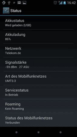

Ja klar im Systemmenü unter Status! Es gibt natürlich auch entsprechend kompatible Netzteile, muss aber wohl leider ausprobieren.
Mh, tatsächlich, mit iPhone-Netzteil lädt es auch im USB-Modus... :bored: na dann ist es kein Wunder...

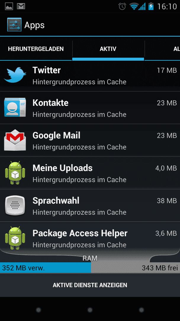

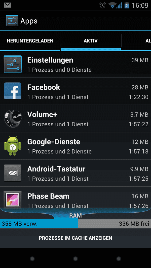

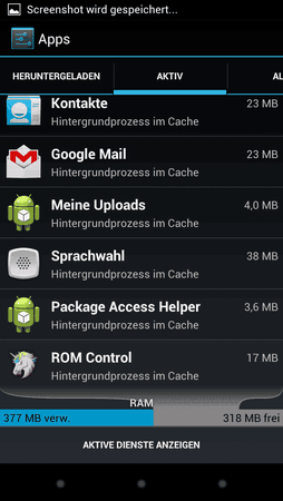

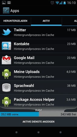

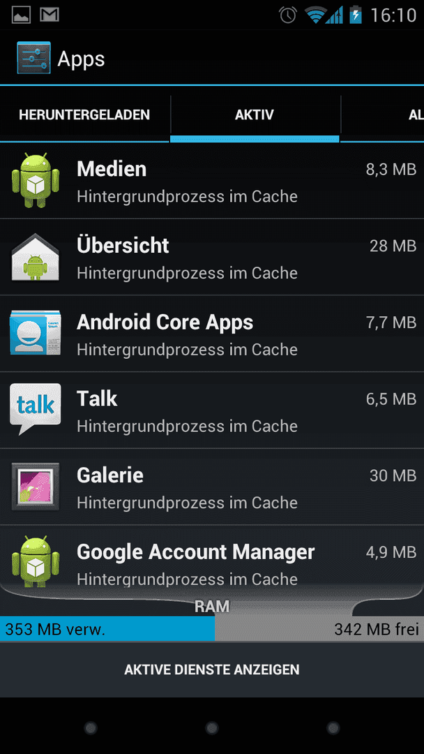

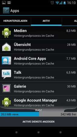

Von den aktiven Apps & Prozessen hab ich mal Screenshots gemacht, wobei ich nicht weiß, ob die nachts genauso aussehen, aber zumindest seit gestern Abend hab ich nichts beendet oder gestartet.
Synchronisierung hab ich größtenteils aus, nur Facebook synchronisiert sich alle zwei Stunden, Gmail ist Push, und beim Rest hab ich's nicht aktiviert...
Mobilfunktechnisch bin ich im meistens im UMTS-Netz mit gutem Empfang [alle Balken bzw. Signalstärke (im Moment) -65 dBm 24 ASU laut Telefonstatus], bei WLAN hab ich seltsamerweise nur 2-3 Balken, obwohl die Signalstärke die gleiche ist wie bei meinen anderen Geräten, die dann aber vollen Empfang anzeigen (schon nachgeprüft)... GPS, Bluetooth & Co. sind auch ausgeschaltet...

-65dBm UMTS? Sicher? So guten Empfang hab ich noch bei keinem Android-Gerät gesehen.. :O
Was den Rest angeht: Interessanter wäre ein Screenshot der Akkuverbrauchs-Uebersicht...
Hm... Interessant ist, daß z.B. Kontakte und GMail zweimal in der Liste auftauchen?

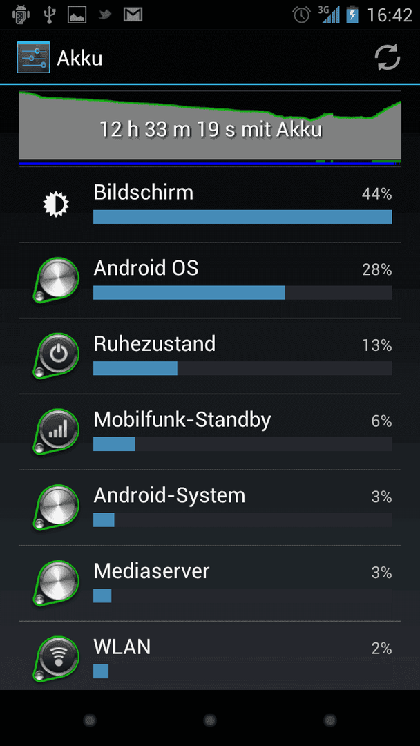

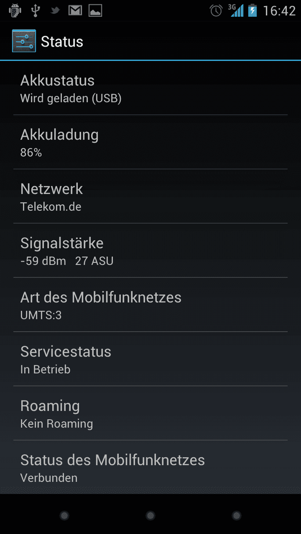

Screenshot zu beidem im Anhang. Wenn ich mich in Fensternähe aufhalte, hab ich auch HSPA... aber die Wände hier drin wirken stark abschirmend. ;)

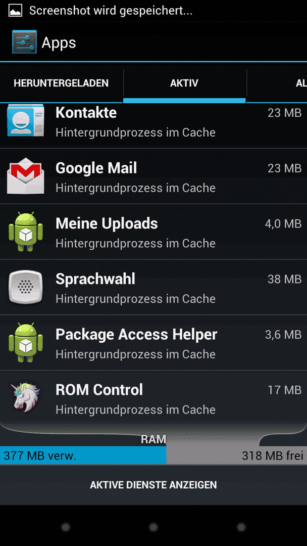

Nein nein, nach dem dritten Screenshot kommt nur noch ROM Control, deshalb sieht man den Rest darüber nochmal. ;)
Die Apps werd ich mal installieren, danke. :)
Woooooow, so was hab ich ja noch nie gesehen... da fängt ja direkt das unkontrollierte Sabbern an. Bei o2 hört's mit etwa -87dBm auf :p

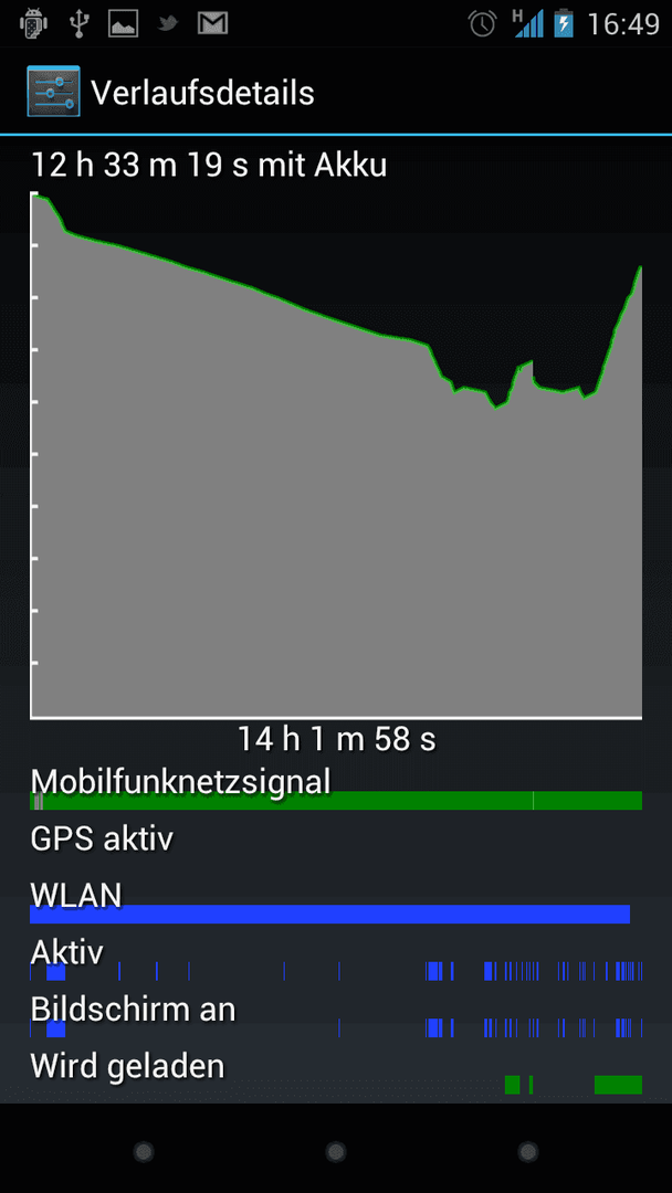

Dein Screenshot zum Stromverbrauch weist eigentlich keine Ungereimtheiten auf... kannste vlt. nochmal die detaillierte Ansicht (Klick auf die Grafik des Ladestands) posten? Eventuell erkennt man da etwas mehr.
Mach doch mal bitte einen Screenshot von den Akku-Verlaufdetails. (Akku-Menüpunkt öffnen und dann auf die Grafik klicken) Könnte mir gut vorstellen, dass du irgendeine App hast, die dein GNx nicht in den Ruhezustand lässt.

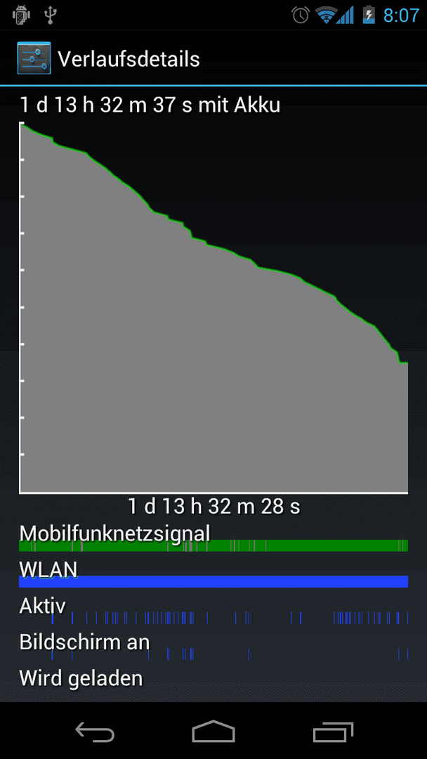

Screenshot hier:
Also zu dem Akkuverlauf: Alles OK. Sehe keine Verbesserungsmöglichkeiten... ist das mit den 30% über Nacht denn jetzt schon öfters passiert?
Hmm sieht eigentlich normal aus. Hier mal mein Verlauf.

Hmmm, ist doch etwas steil, die Gerade... ~20% pro 8 Stunden schätze ich mal. Aber das Gerät schläft ja permanent... eigenartig.

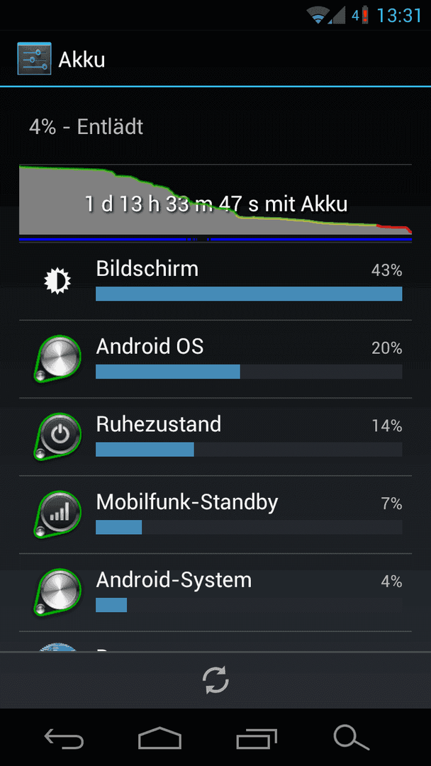

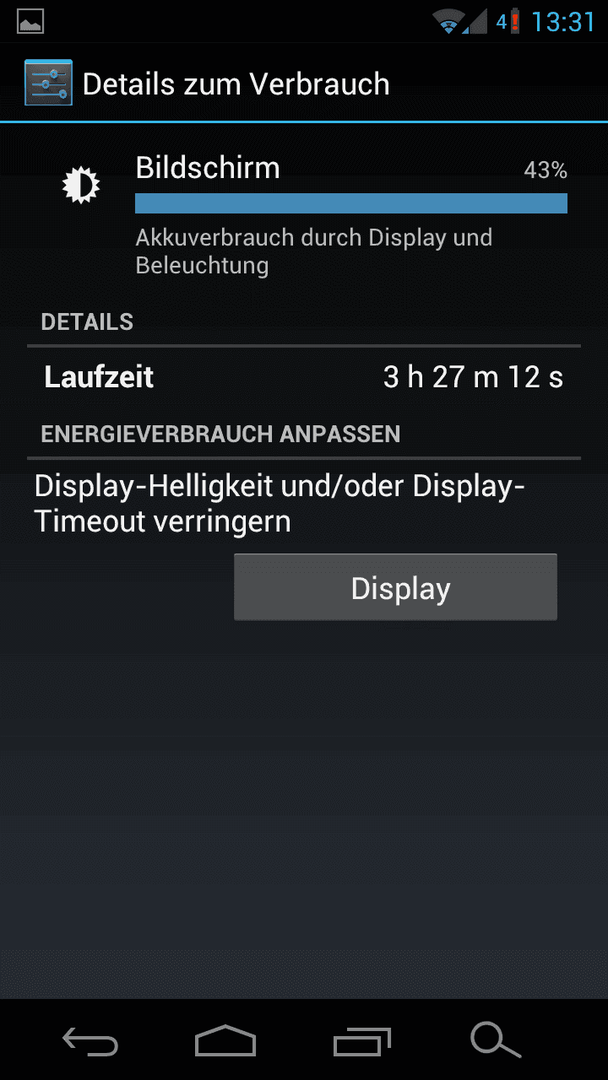

Ich verliere nachts mit Google und Whatsapp sync so etwa 0,5%/h.
