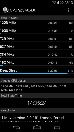

seit einigen Tagen hat mein GNex einen extrem hohen Akku-Verbrauch im Standby. z.B. verlor der Akku 40% über Nacht (7 Stunden), W-Lan/GPS/mobile Daten waren deaktiviert und die CPU 95%+ der Zeit im Deep Sleep....
=> habe verschiedene Backups und neue Custom-ROMs (mit full wipe) getestet, aber es trat keine Verbesserung ein. Auch das Zurücksetzten auf Werkseinstellungen (4.3.0 Stockrom + geschlossener Bootloader) behob das Problem nicht (siehe Screenshots)...

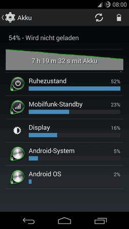

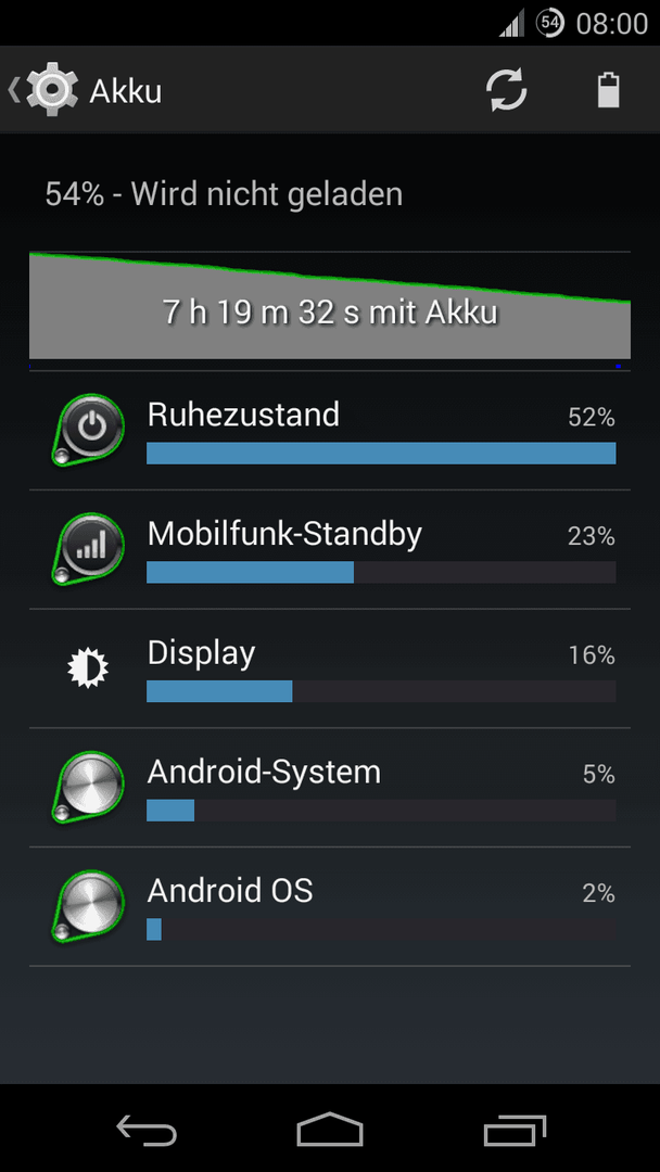

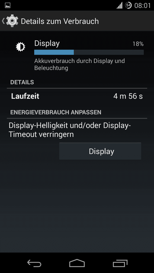

So,
hab das GNex die Nacht über "entladen" lassen. Die Batterie Apps haben leider nicht funktioniert, da zur Zeit ein KitKat-Rom (PA 4.3) drauf ist und es irgendwie Probleme mit Berechtigungen gibt...
Habe aber ein paar Screenshots angehängt, die das gesamte Ausmaß der Katastrophe verdeutlichen :sad:
Zwecks USB-Buchse: ich hatte vor ein paar Monaten Probleme beim laden des GNex. Aber nach dem Kauf eines neuen Micro-USB Kabels, welches fester in der USB-Buchse sitzt, ist wieder alles ok. Wie man an den Screenshots sehen kann, wird das Display auch nicht angeschaltet durch einen Fehler der USB-Buchse ...

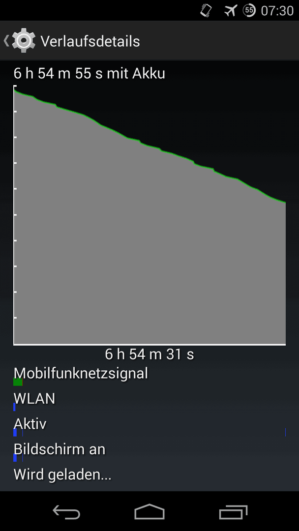

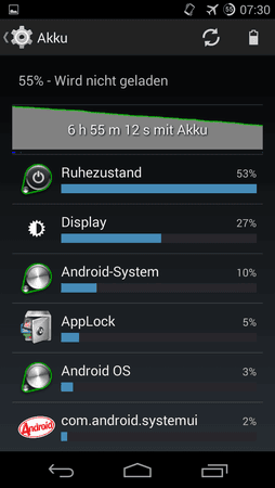

Hab das GNex nochmals die Nacht über entladen lassen; Mit Flugmodus und alle Apps durch AppLock blockiert...
Quasi identisches Ergebnis wie hier
kann eigentlich nur ein Hardware-Defekt sein :mad2::angry::crying:
Jetzt muss ich entweder mit nem GNex mit unterirdischer Akku-Laufzeit rum rennen oder Geld für ein neues Handy rausschmeißen ...

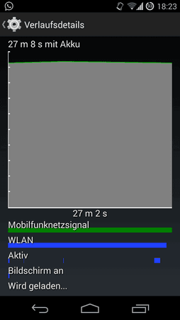

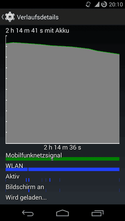

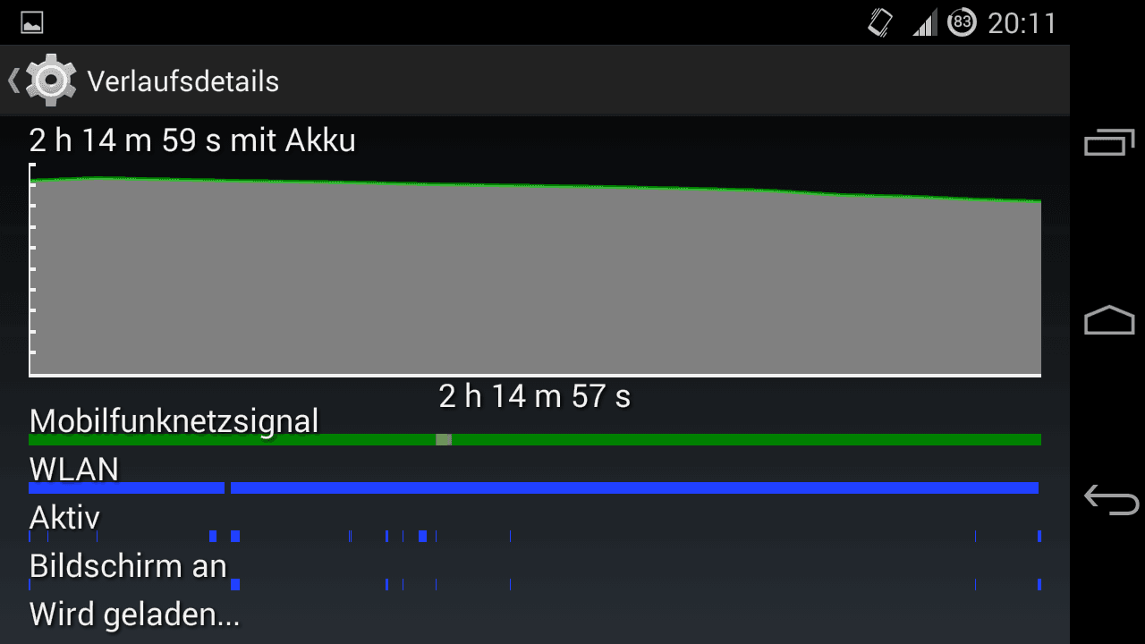

hm war nicht so leicht, die Erhöhung des Akku-Standes, ohne, dass das Handy geladen wird, nochmal gut sichtbar einzufangen. Aber in den angehängten Screenshots ist mehr oder weniger deutlich zu sehen, dass nach dem trennen vom Netz (in dem Diagramm genau der Zeitpunkt 0) die Akkuspannung noch leicht stieg (ohne, dass das GNex geladen wurde) bevor die übliche, schnelle Entladung einsetzt. :confused2:
irgend welche Ideen ?

Schaut für mich nach Justierung der Anzeige aus... Am besten wären natürlich Messwerte mit einem Messgerät am Akku, aber das ist etwas aufwendig.
Gesehen habe ich es beim Galaxy Nexus in der Form aber auch noch nicht...
Mal abgesehen davon: So stark ist der Akku in den 30 Minuten aber nicht gefallen?!
Für 2 Stunden aber heftig! Ist bei mir auch so seit neuestem... :/ Aber was soll da an der Hardware defekt sein? Stromsparen der CPU?
