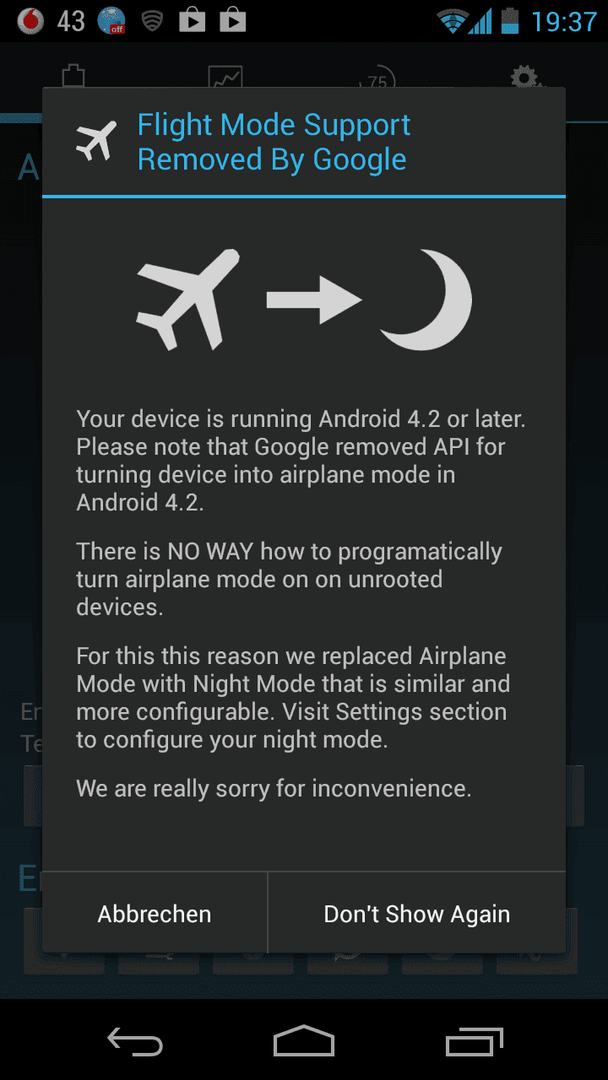

Ich meinte diesen Hinweis:
und in die Links sollte wastl sich einlesen, damit möglicherweise die Problematik bei Nutzung des Flugmodus klar wird.

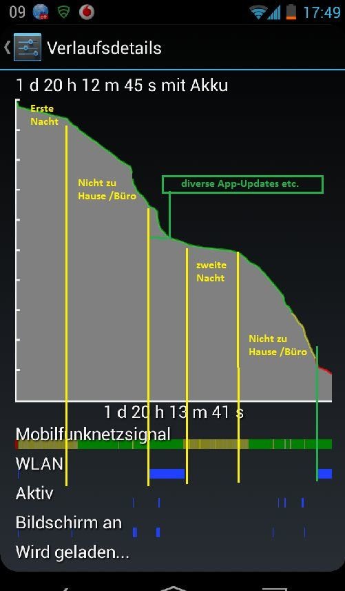

Anbei meine Screenshots. Ich habe das Handy bewusst fast nicht verwendet. Nur wenn es sein musste, habe ich es angegriffen. Apps sind im Moment fast kein installiert. Mehr kann ich auch theoretisch nicht rausholen, was das Nutzungsverhalten betrifft.
Fällt euch irgend etwas auf? 17% Akku habe ich heute Nacht im flugmodus verloren in 7,5h. :(

Erstens: 41 Stunden sind ja nun mal keine so schlechte Zeit.
Aber im zweiten Screen findest du "PowerManagerService", "mipi_link" und "wlan_rx_wake". Allein mit diesen Suchbegriffen bei g**gle erhälst
du eine Menge Input i.S. Akku-Drain und entsprechende Empfehlungen (ich hab nur die 3 als Beispiel verlinkt).
Außerdem: WIESO schaltet sich dein GPS ein, wenn du WLAN eingeschaltet hast? Damit hast deinen Standortzugriff ja auch nicht "im Griff".:bored:
Hast du 'ne Anti-Viren-Software installiert? (klick - meine Erfahrung i.S. Lookout)
Letzter Tipp: nutze statt der Screens die LOG-Datei zur Frage im BBS-Thread. In der LOG ist viel mehr zu erkennen!

Hab's mir kurz angeschaut
1. GPS abschalten,
2. Google Talk abmelden
3. Googeln was de nlpCollectorWakeLock ist
Dann nochmal eine Nacht laufen lassen. Am besten einen custom reg point setzen bevor du ins bett gehst und morgens log Datei ziehen. Dann haben wir nur die Nacht drin

Lese dir noch mal die verlinkten Beiträge zum Flugmodus an und belasse es nicht beim überfliegen meines Beitrages.
Das ist nicht nötig, weil ich mein Handy definitiv "aus" haben möchte in der Nacht. ;)
