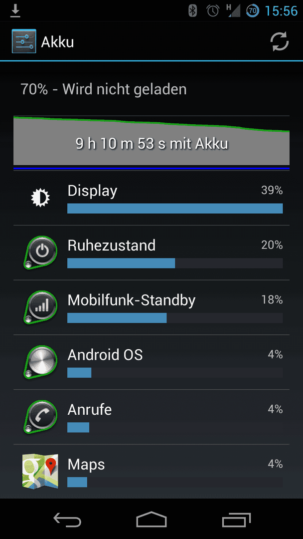

Hallo.
Halber Tag... halber Akku klingt nach normal. Eine Akkuladung pro Tag ist das was der Schnitt so hat.
Aber bisher (ich habe mir auch deine anderen Beiträge angesehen) hast du nie auf die Vorschläge reagiert und genaue Details geliefert.

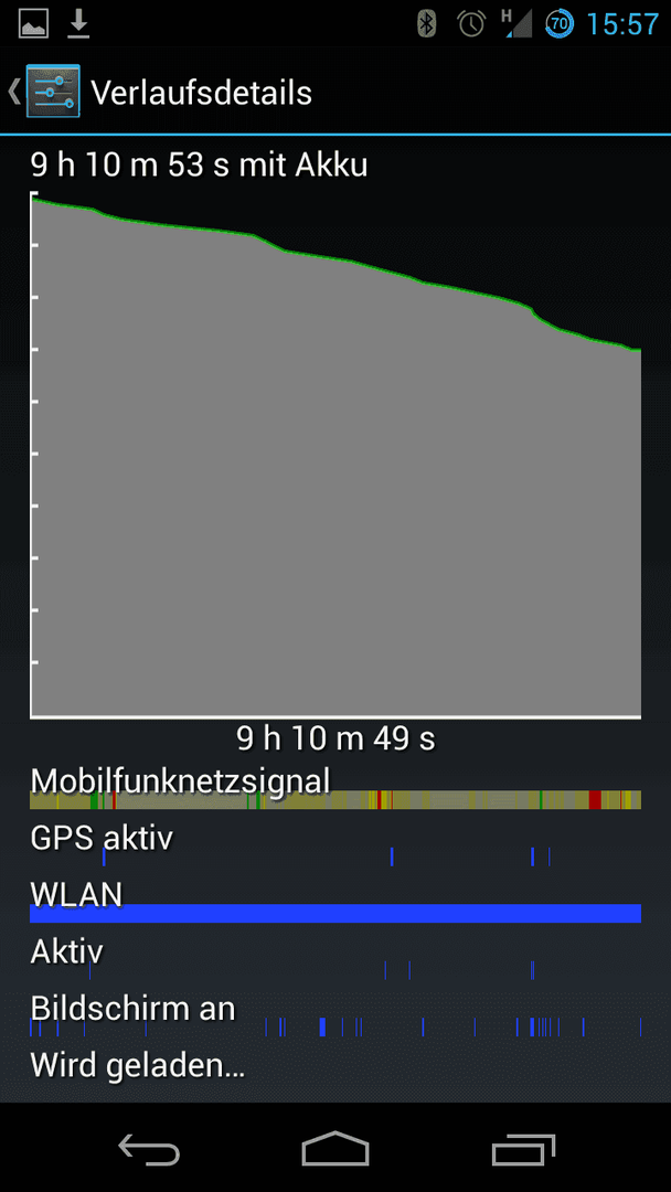

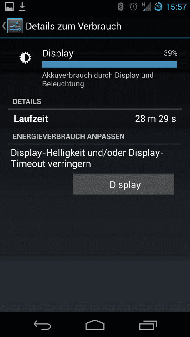

Da wäre mal zb mal Screenshots zu machen vom Akkuverlauf und hier bitte:
Gesamt Ansicht
Detail Ansicht
Display Ansicht.
Das wäre mal ein Anfang.
Grüße

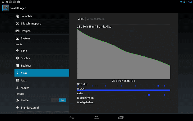

Hab mal einen Screen angehängt von meinem Tab.... 28 Tage... das ist viel. Ist es viel wenn man sagt das das Tab nur "nichts" gemacht hat? Es sind eben die vielen vielen kleinen Feinheiten auf die es ankommt. :)

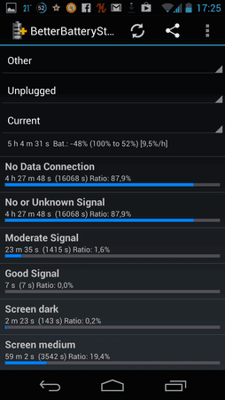

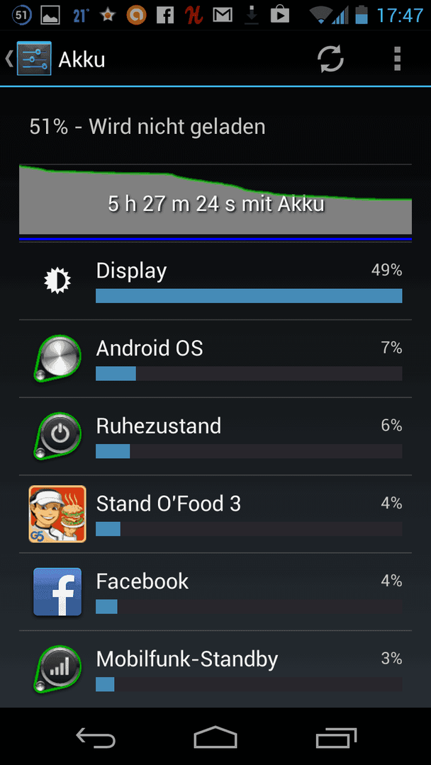

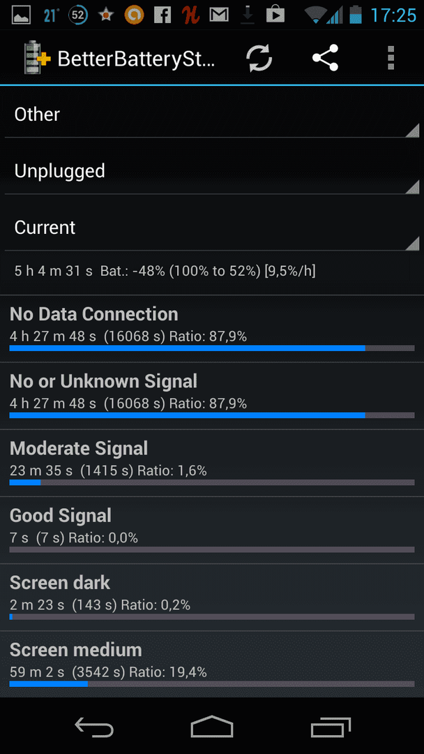

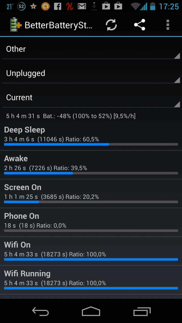

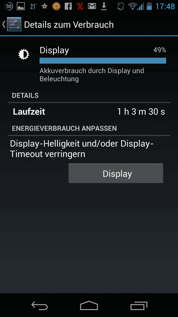

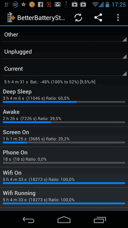

So jetz bin ich daheim ..hier endlich die screenshots :)
Kannst Du noch einen Screenshot von dem Schirm machen, den Du siehst, wenn Du auf dem dritten Schirm oben auf die Kurve tippst? Der zweite Screenshot von BBS lässt vermuten, dass Du während der 5 Stunden einen sehr schlechten bis keinen Handyempfang hast. Dann verbraucht Dein Handy sehr viel Akku damit, ein Handynetz zu finden. Lösung wäre entweder, zu einem Netzanbieter zu wechseln, der an Deinem Arbeitsplatz einen besseren Empfang hat, oder das Handy in den Flugmodus zu schalten, wenn Du eh keinen Empfang hast. Oder Du findest am Arbeitsplatz einen Lagerort, wo es besseren Empfang hat...
ah sorry hab ich vergessen.. hier ist er ;)
ist jetz leider bisschen später ;) aber man kanns ja nachvollziehen denk ich
OK, der Empfang scheint es nicht zu sein, die Zahlen bei BBS bzgl. "no or unknown signal" beziehen sich wohl auf ne mobile Datenverbindung.

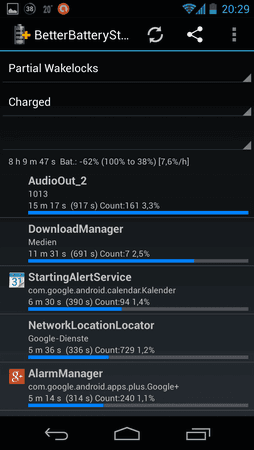

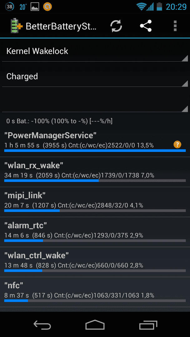

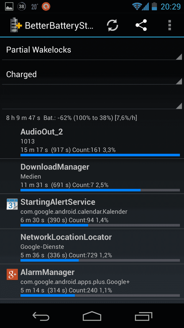

Dann müsstest Du jetzt noch Kernel Wakelock und Partial Wakelocks bei BBS aufrufen (statt Other) und jeweils einen Screenshot von den größten Verbrauchern machen.
so hier noch mehr screenshots ;) sorry hab net nachgedacht und kurz eingesteckt... damit meine screenshots gleich in die box geblasen werden..
hoffe das macht jetz nicht zu viel.. habs aber so gestellt das es die Messung anzeigt von dem Zeitpunkt als es ganz aufgeladen war
Meine persönlichen Tipps:
o lösche Facebook. Es ist und bleibt ein Akkukiller. Verwende lieber den Browser.
o Lösche Apps die Dir unnötig die Statusleiste vollmachen mit Werbung. Deine ist ja ziemlich voll. Diese Apps saugen gerne im Hintergrund weil diese den Standort abfragen und Daten laden.
Kläre für dich: Was habe ich in der roten Phase gemacht (siehe Bild)

Ich denke du Unterschätzt was sehr Akkulastig ist. Display kostet sehr viel.. also verwende die kleinste Stufe an Helligkeit was für dich geht. Auch Newsreader und Dienste die Daten laden können einen hohen Verbrauch erzeugen. Gerade Puls mit seinen ganzen Bildern und G+ etc.
Sicher das es nur 10 min waren? :) Die Grafik sagt was anderes. Nämlich das auf einem Zeitraum von etwa 45min das Display an war.

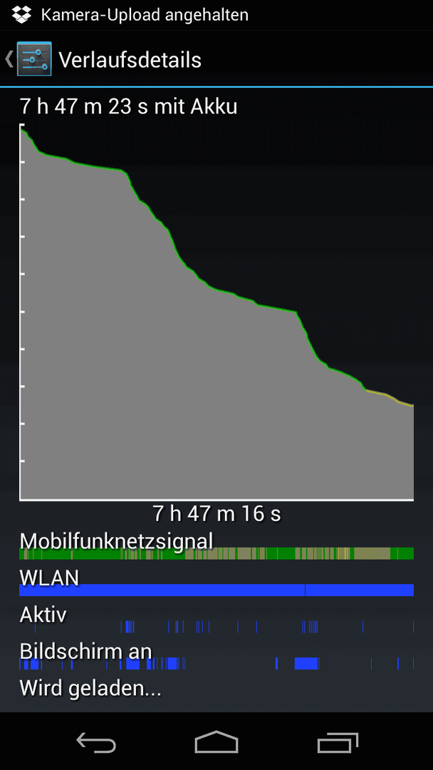

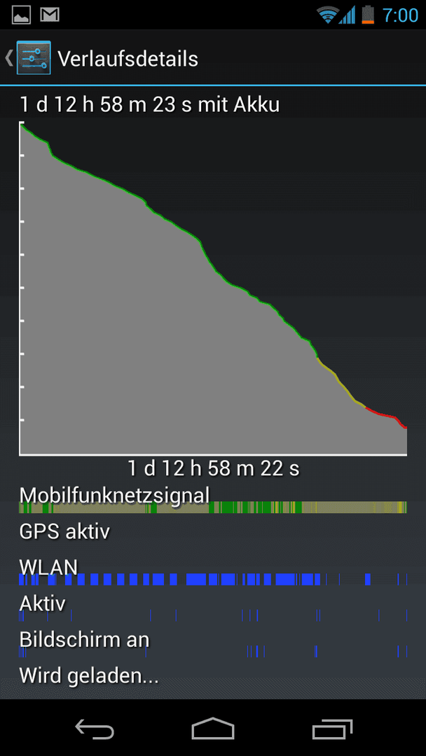

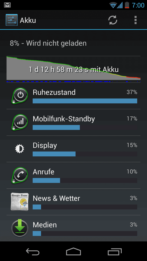

Ich möchte mich gleich anschließen.

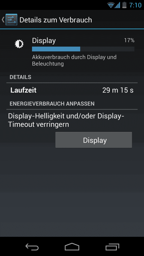

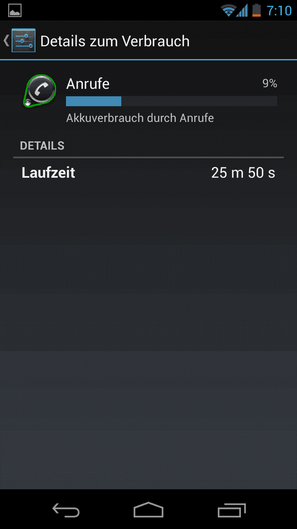

Ausgangssituation:
Akku binnen 10-15h leer, bei normaler Nutzung (Display im Schnitt so 30min an in dieser Zeit, 10-20min telefonieren). Über Nacht viel der Akkustand innerhalb von 7h von 76% auf 11%! Ich habe dabei rausgefunden, dass WLAN bei mir unglaublich viel verbraucht. Danach habe ich:
- einige Apps deinstalliert (keine komischen Apps mit Services die ständig laufen sollten. Normale Dinge wie Fahrplanapps, zwei Multimediaplayer die ich nicht verwende, Spiele...)
Geändert hat sich kaum etwas..
Nun habe ich testweise Auto 3G installiert, um 3G im Standby zu deaktivieren. Nun schaffe ich einen knappen Tag. Das ist immer noch deutlich weniger, als das Gelaxy Nexus meiner Freundin schafft. Wir wohnen zusammen, wodurch Emfpangsprobleme weitgehend identisch sein müssten. Sie hat nach 2 Tagen und ein paar Stunden noch etwa 30-40% Akkuleistung.
Für meine Statistiken, bitte die Screenshots anschauen.
Ich habe das Gefühl, dass mein Handy bei aktiviertem WLAN etwa doppelt so schnell leer wird...?! Wieso ist WLAN überhaupt so oft an?
Helligkeit ist auf "auto" gestellt.
Als Firmenhandy nutze ich ein xperia go. Mit der Einstellung, dass sich 3G im Standby automatisch deaktiviert (finde die Einstellung beim Sony super!) hält das Handy eine Woche!!!
