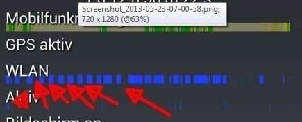

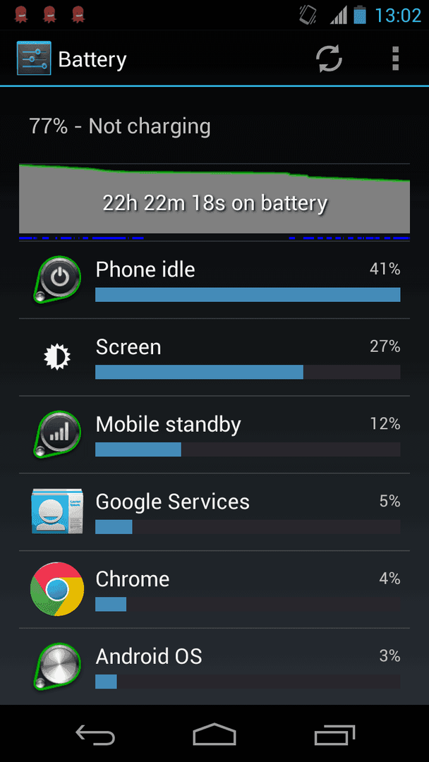

Dann poste doch mal die Screen vom Handy deiner Freundin. Warum schaltet sich bei dir die ganze Zeit das W Lan aus und ein?
Tja, wenn ich das wüsste! Ich sehe keine App die das machen sollte. Einige der blauen Strich wo WLAN an ist kommen bestimmt vom Auf-die Uhr-Schauen oder Emails checken usw. Trotzdem seltsam...
In den System Einstellungen habe ich:
WLAN optimierung: AN
WLAN im ruhezustand aktiviert lassen: Nur wenn angeschlossen
WLAN nur bei guter Internetverbindung verwenden: AUS
vielleicht hast du in den WLAN Richtlinien die Option "WLAN immer" nicht an! dann schaltet er WLAN ab sobald das Display aus ist!!

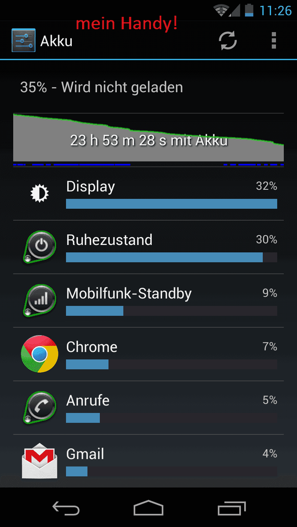

So, danke für eure Antoworten! Ich habe nun wirklich viel probiert. Keine der Apps konnte mir einen Akku-Sauger entlarven, auch gibt es keinen ungewöhnlichen Traffic. Apps habe ich sehr viele deinstalliert. DAs hat auch noch nicht merkbar viel geholfen.
Neue Einstellungen:
WLAN: immer an
Auto 3G: nach 1min Dispaly aus schaltet sich 3G aus. nach 5 Sek Display an, geht auch 3G an (das ist gut, um auf die Uhr schauen zu können).
Fazit:
Durch Auto 3G komme ich jetzt auf etwa 30h bis der Akku leer ist, bei nur rund 7min Telefonat und kaum SMS und sehr wenig Nutzung.
Aktueller Status nach 20h 52min:
Akku 48%
34% Ruhezustand (20h 19min)
30% Display (32min 55s)
9% Standby
9m 21 sek Anrufe
Das Handy war von 22:00 uhr bis 06:00 Uhr im Fugmodus und hat während dessen von 67% auf 56% Akku verloren.
Was mich hier noch wundert:
1.) ~33min Display haben 30% des verlorenen Akkuladestandes gesaugt? Da ist doch extrem viel?!
2.) Im Flugmodus auf 8h 11% Akku zu verlieren ist viel zu viel. Ich komme im Urlaub eine Woche aus, wenn ich nie Internet surfe, nie telefoniere und das Handy einfach nur an im Nachtkästchen liegt...
Mein 3 Monate altes xperia Go mit ICS läuft bei mir eine WOche lang, wenn es nur herumliegt und ich ~1-2 Telefonate am Tag führe. Das könnte man Galaxy Nexus niemals.
Ist mein 10 Monate alter Akku wirklich schon so viel schlechter, oder liegt es an etwas anderem? Das Nexus meiner Freundin ist 19 Monate alt und hält deulich länger (ähnliches Telefonieverhalten, gleicher Anbieter, mehr SMS).
Da wären halt vergleichs Screens gut (wie schon mal angefragt). :)
Wie sieht denn deine Zeit aus ohne Auto3G und diverse Log Tools?
Poste bitte Screens wenn wir um Zeiten reden. Es geht nicht drum das dir keiner glaubt kleine Details machen viel aus.

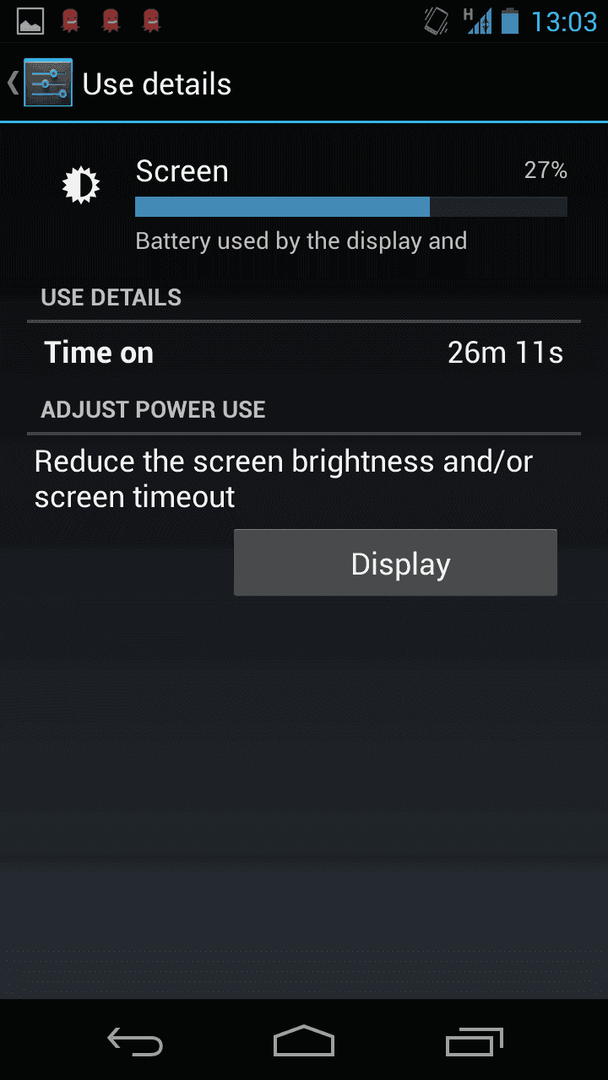

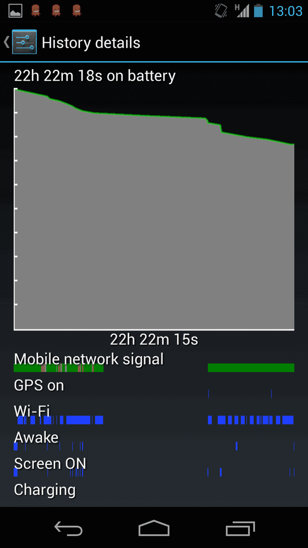

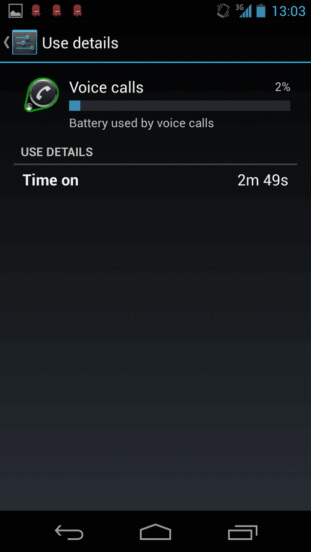

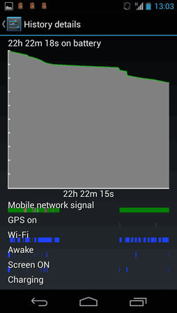

Was machst du denn in 32min?
Könntest du auch noch einen Screen machen vom Datenverbrauch (Wlan/Mobile) von beiden Geräten? (max Zeitraum)
War das Telefon deiner Frau in der Spanne immer bzw rel viel am selben Ort (Wohnung)?
