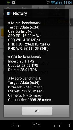

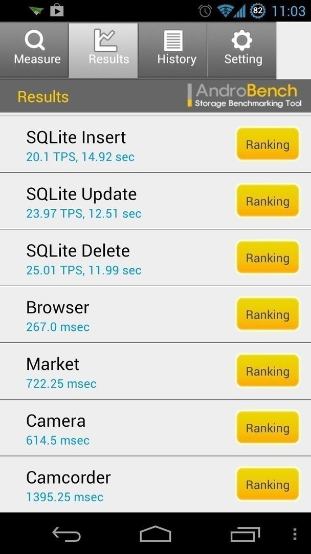

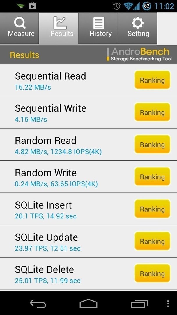

Also mich interessiert das Thema ebenfalls....laut AndroBench ist auch mein Galaxy Nexus nicht gerade das flotteste (eigentlich gähnend langsam) und das obwohl ich nicht den angesprochenen Chip habe, sondern den "VYL00M (Date 11/2011"
Ich habe zwar keine miesen Lags, aber bis sich da mal die entsprechende Aktion zeigt, die ich haben möchte, vergeht die eine oder andere Denksekunde.
Im Anhang mal die entsprechende Werte. Wirklich alles andere als Flott.
Vorschläge?
Momentan habe ich AOKP 4.2.1 *irgendein Nightly*
Belegt sind nur rund 2,6GB....also noch über 10GB frei.

Es wird ja nicht empfohlen, bei diesem Chip die discard Option zu aktivieren, da du dein GNex damit angeblich hardbricken könntest.
Ich habe z.b. beim franco.Kernel "FSync" deaktiviert. Kommt mir dann subjektiv flüssiger vor. Durch deaktiviertes FSync kann es aber zu Datenverlust kommen, wenn du z.b. im laufenden Betrieb Akku entfernst usw. Evtl. wäre das eine Möglichkeit für dich.

Richtig....das mit dem Hard Brick ist mir bewusst, weswegen ich den hier vorgeschlagenen Lösungsansatz noch nicht durchgeführt habe.
FSync werde ich nachher mal ausprobieren. Werden einen FullWipe machen, neues ROM drauf und dann den Franco Kernel....mal schauen.
