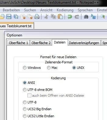

falls ihr Probleme habt das Script zum laufen zu bringen, obwohl ihr alles richtig eingestellt habt, habe ich eventuell noch einen Fehlerquelle.
Wenn die Datei unter Windows erstellt wurde, muss darauf geachtet werden, das sie als ANSI codiert ist und das Zeilenendeformat auf UNIX gestellt ist.
Bei einem falschen Zeilenende-Format kann Android das Script nicht lesen bzw. ausführen.
Am besten als Texteditor den "Notepad++" benutzen, dort kann man alles bequem einstellen.
Vielleicht hilft es den Ein oder Anderen...
JoSch
Als kleine Hilfe ein Screenshot der Einstellungen vom besagten Editor.
Reaktionen: ph4zrd, cumec und Der_Karlson
Fettes Danke!
Nu rennts perfekt im init.d Ordner! Der Tipp ist GOLD wert!
