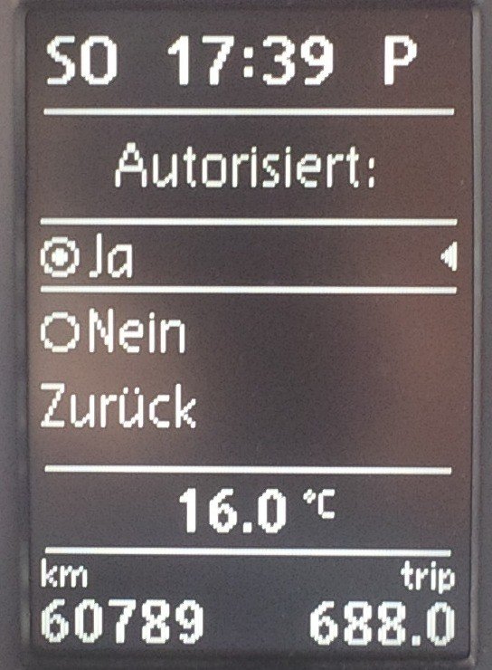

Ok, also doch rSAP. Dann brauchst Du die App auf jeden Fall. Du musst in der FSE den Zugangspunkt eintragen. Dann Das Handy verbinden. Dann die VPN App starten und auf der Startseite die BT Verbindung auswählen. Hast Du in der App Einstellungen geändert? Ist in den FSE Einstellungen das Modem für das Handy freigegeben?

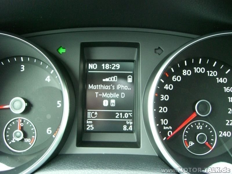

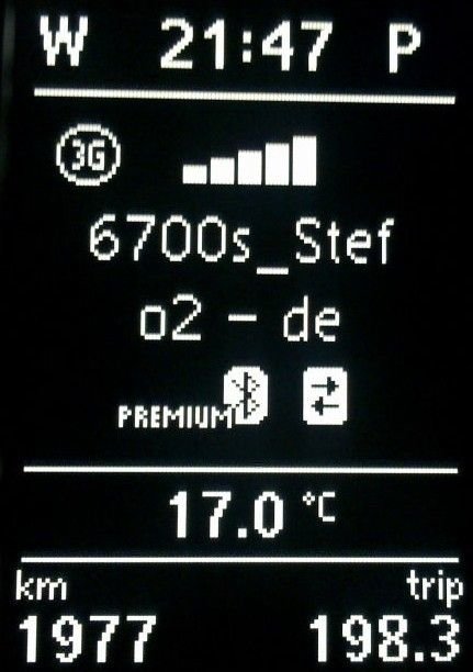

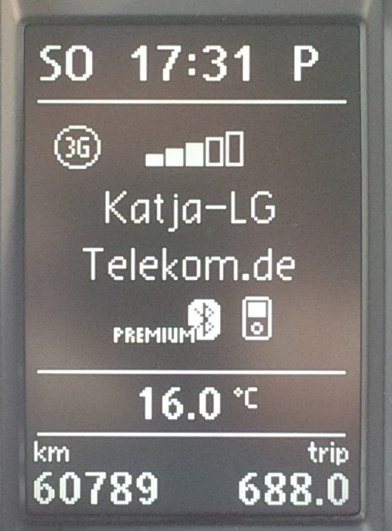

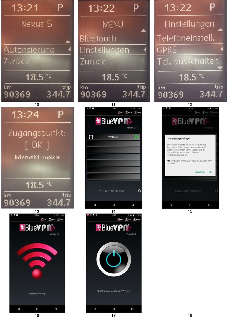

Bild 1 zeigt wie es bei Dir aussehen sollte wenn Du dein Handy mit der FSE verbunden hast. Wichtig ist das dort auch wirklich "Premium" steht.
Jetzt startest Du BlueVPN+, das sollte so aussehen wie im Bild 14.
Nun wählst Du die VW FSE aus, Bild 15. Nun sollte sich die Verbindung aufbauen Bild 16 und bei richtiger Verbindung sieht das dann wie im Bild 17 aus.
Wichtig ist das Du den Zugangspunkt deines Providers eingetragen hast, Bild 11-13.

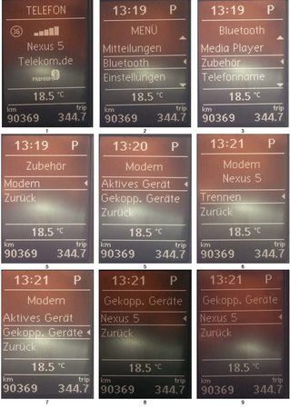

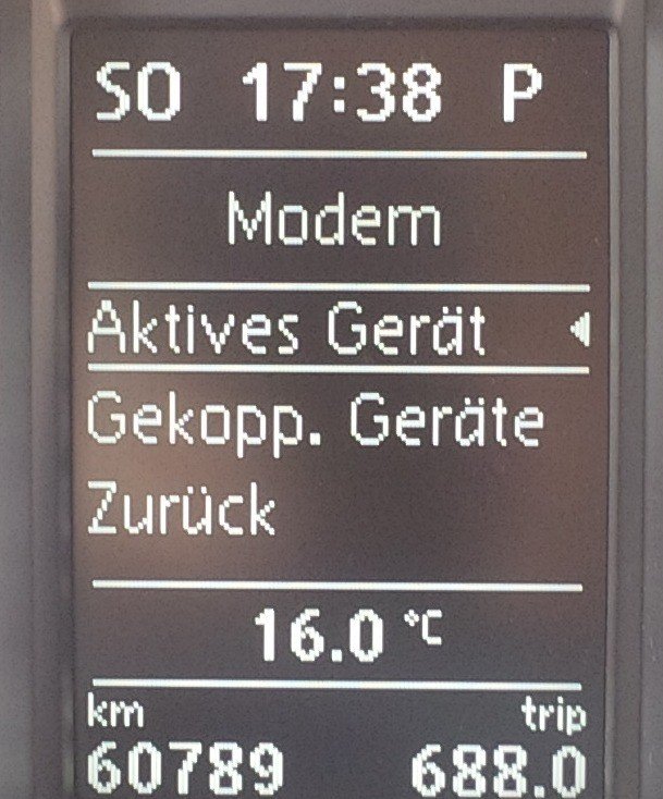

Auf den Bildern 2 - 10 siehst Du wo Du das Handy für die Modemnutzung sehen und ggf. berechtigen kannst.
PS: Auf dem letzten Bild siehst Du das Symbol wenn die Modemverbindung aktiv ist.

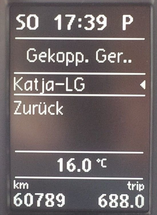

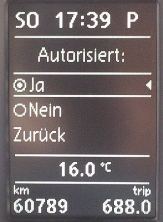

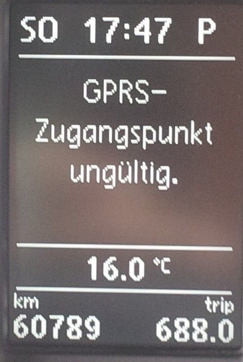

Leider hat es nicht funktioniert!

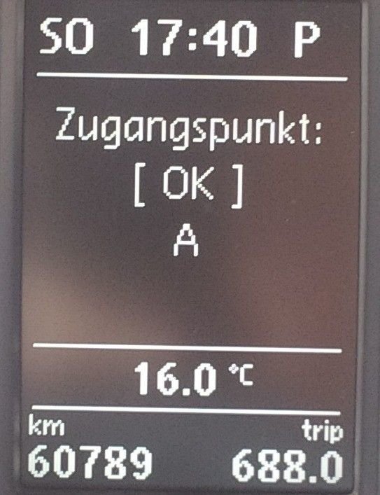

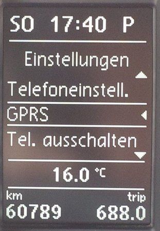

Die ersten Schritte funktionierten, Probleme gab es dann bei dem Zugangspunkt fürs GPRS!
Da kam kein Netzname sondern nur dieses A.

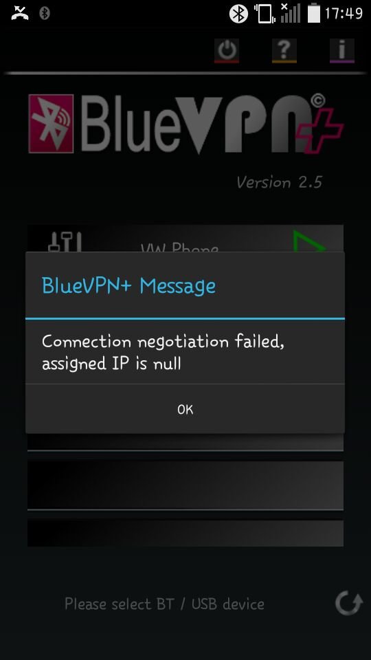

Irgendwie bekam ich dann das Telefon gekoppelt.
Aber die GPRS-Verbindung funktionierte nicht.
Bzw die App Blue VPN konnte sich nicht verbinden.
LOL, sorry, musste grad schmunzeln...
Mit hoch und runter kannst du durch das Alphabet scrollen und mit ok den Buchstaben auswählen und mit OK zum nächsten Buchstaben springen und somit deinen passenden Zugangspunkt "schreiben"...
Mit hoch und runter kannst du durch das Alphabet scrollen und somit deinen passenden Zugangspunkt "schreiben"...
Ok, mag sein! Aber wie heisst denn der Zugangsunkt???
welchen Mobilfunkanbieter hast Du denn?
Sie ist bei der Telekom.
Dann ist es der selbe wir bei mir -> internet.t-mobile
Du kannst auch internet.telekom nehmen. Egal
Ok. Werde es morgen probieren! Danke !
So, hat funktioniert!

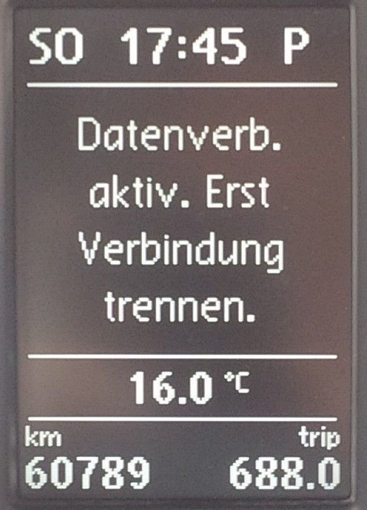

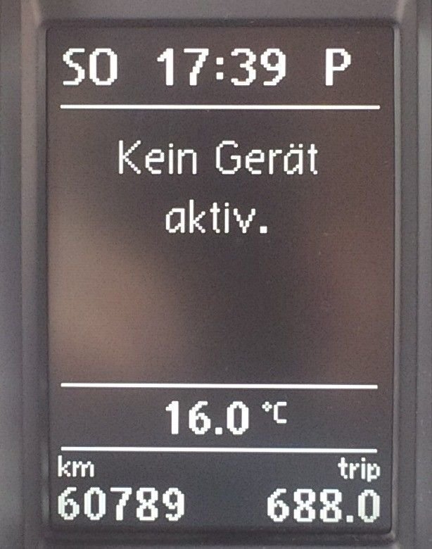

Am besten Du legst Dir von der VPN APP das Widget auf deinen Homescreen (Widget, nicht Verknüpfung). Dann musst Du immer folgendes tun. Bluetooth einschalten, warten bis sich das Handy mit der FSE verbunden hat und dann VPN über das Widget starten. Fertig. Eins ist ganz wichtig, es geht entweder der MediaPlayer ODER das Modem. Nicht beides zusammen. Also wenn bei Dir in der MFA das MediaPlayer Symbol angezeigt wird (Bild1, das rechte Symbol, dann musst Du den MediaPlayer erst trennen. Das geht in den Einstellungen). Sonst kann sich das Modem nicht verbinden.
