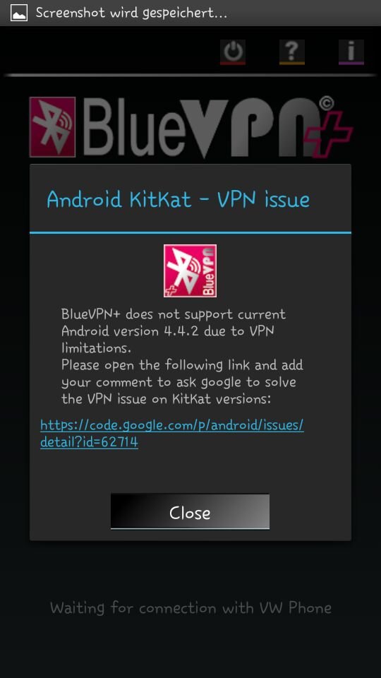

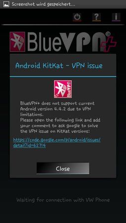

Die App BlueVPN gezogen - aber sie funktioniert nicht.
Was tun nun?
Es ist doch bekannt das 4.4 nen Bug bei VPN hat und deshalb die App nicht funktioniert. Steht sogar im Play Store bei der App. Also entweder 4.3 oder 5 nehmen.
sorry, wusste ich net! meinst android 4.3 nehmen? wie mache ich das auf dem handy dann?

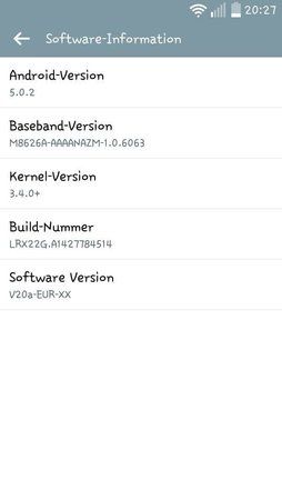

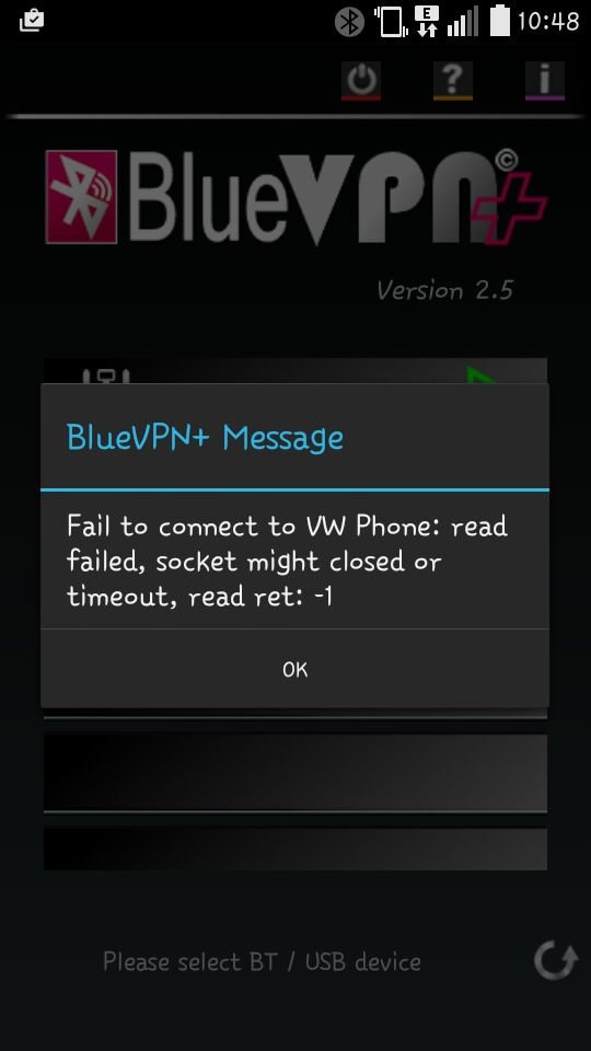

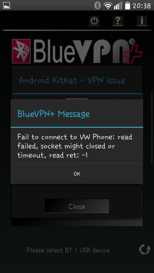

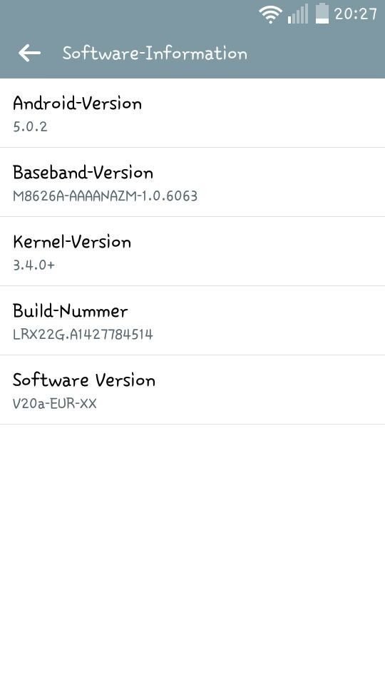

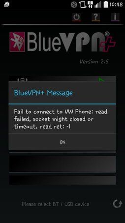

Hallo!
Leider funktioniert es immer noch nicht.
Bekomme BlueVPN nicht zum laufen.
Und die Software auf dem LG ist auch die 5er.
Ne Idee?
rSAP Verbindung steht?
Ja, Telefon ist dabei mit FSE verbunden und auch als Gerätespeicher.
Kann telefonieren und simsen, aber eben kein Internet!
Mal für mich zum Verständnis... Das Handy ist per Bluetooth und der rSAP App mit dem Auto verbunden? Oder per Bluetooth und HFP?
Ganz normal per Bluetooth.
Was ist die rSAP-App und HFP?
rSAP und HFP sind Verbindungsprotokolle für BT. Die VW FSE Premium kann entweder nur rSAP oder rSAP und HFP. Bei rSAP läuft die Kommunikation über das interne GSM Modul des Autos. Das hat den Vorteil das über die Kfz Antenne gefunkt wird. Bei HFP funkt das Handy und das Auto fungiert nur als Freisprecheinrichtung. Wenn Du also das Handy ganz normal per Bluetooth gepairt hast dann sollte Internet ohne irgendwelche Probleme und irgendwelche Apps funktionieren.
Hab das Handy ganz normal mit der FSE gekoppelt per Bluetooth.
Sobald die Kopplung steht hat das Handy auch "keinen" Empfang mehr. Man sieht das alles über die Autoantenne geht.
Daher auch meine Frage hier im Forum. Als Antwort bzw Hife kam die BLueVPN-App. Die lief unter der alten Android-Firmware nicht. Nun habe ich die 5er auf dem LG und es klappt auch nicht.
Mit meinem Blackberry zB funktionier alles wenn ich gekoppelt bin.
Was mache ich nur falsch?
