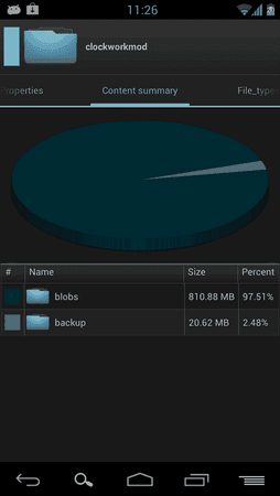

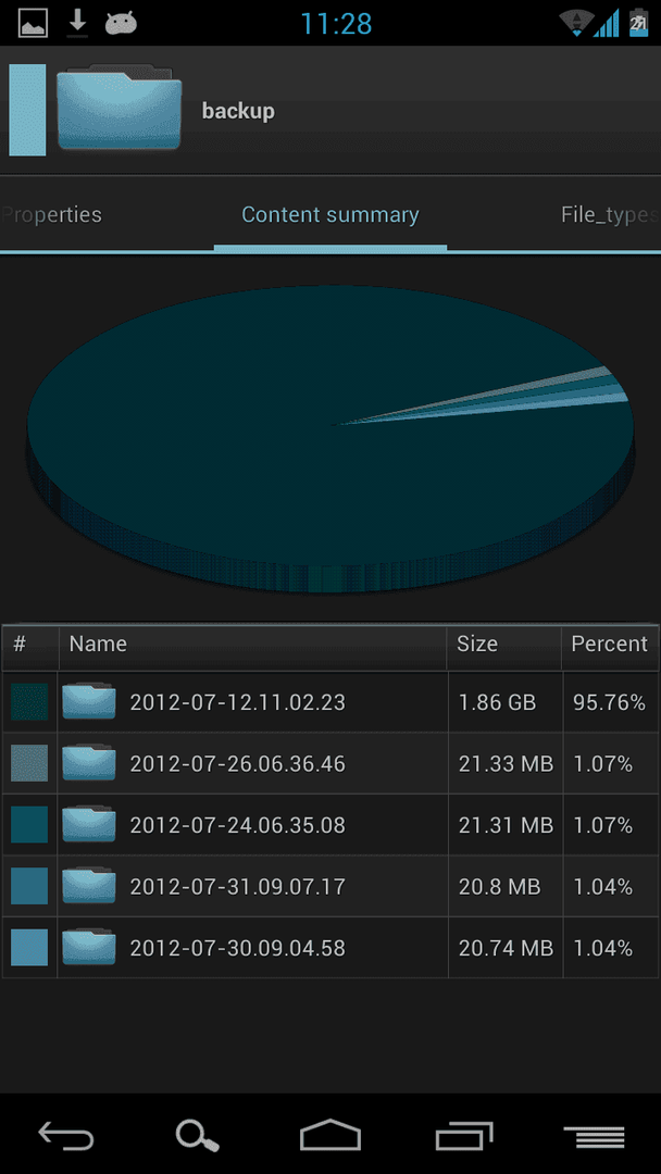

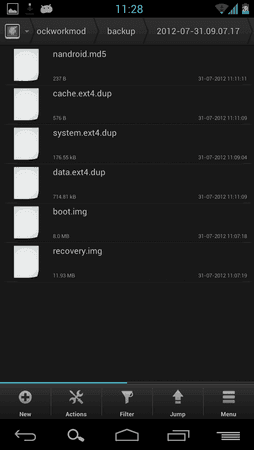

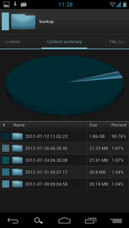

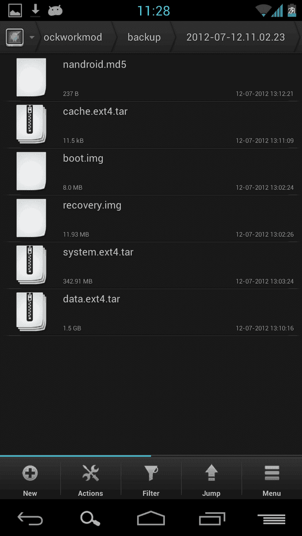

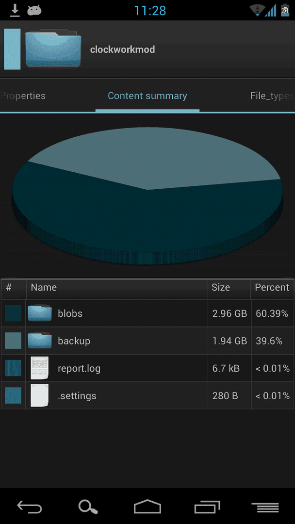

Ich hab mal en paar Screens zur besseren anschauung hoch geladen.
1. Screen zeigt meinen gesammten urspünglichen CWM ordner
2. Screen den komplett neu angelegten CWM Ordner
3. Screen zeigt meinen ursprücnglichen Backup Ordner. Das erste Folder is CWM5 und die anderen CWM6
4. Screen zeigt ein CWM5 Backup

Was man dabei, wie ich finde gut erkennt, 4 Backups mit CWM6 grad mal 2,9GB haben und im vergleich ein einzelnes CWM5 1,8GB.
Die CWM6 Backups sind übrigens schon von 3 verschiedenen CustomRoms ;-)
