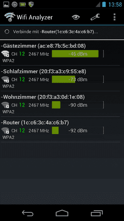

ich habe ein Problem mit meinem Nexus, welches mir mittlerweile ziemlich auf den S*** geht! Hoffe, dass Ihr mir helfen könnt!
Folgende Situation:
Wir haben ein recht großes Haus und es gibt(gab) einige Zimmer, wo ich keine Verbindung zum Wlan-Router mehr bekommen konnte da das Signal zu schwach war. Als Lösung habe ich mir einige Repeater gekauft und sie per WPS mit dem Router gekoppelt. (3 Repeater in sternförmiger Anordnung zum Router) Selbige Repeater wurden dann von mir in exponierter Lage deponiert und alles sollte gut werden.....
:mad: Pustekuchen!!!! Ich habe nunmehr in jeder Ecke unseres Hauses Wlan - außer mit dem Nexus!!!!! Mein Laptop, ein Samsung S+ oder selbst ein altes Defy merken sofort, wenn sich die Sendeleistung der primär eingebuchten Signalquelle verschlechtert und switchen ohne merklichen Zeitverlust auf das dann stärkste, verfügbare Signal!
Das Nexus macht leider nix und "klebt" an dem Ursprungssignal - egal wie schwach es ist! Verliert es die Verbindung irgendwann versucht es bis der Akku alle ist, das verlorene Signal wiederzufinden um sich neu einzubuchen. Auf des stärkste, verfügbare Signal reagiert des Nexus absolut nicht - obwohl die alternativen Signalquellen sowohl erkannt, als auch mit entsprechenden dBm Werten - gestaffelt nach Signalqualität -angezeigt werden. (Das ist schon fast ein schlechter Witz!!!!)
Dabei spielt es keine Rolle, welche Signalquelle das GN vor dem Signalverlust hatte! Ich kann zum Beispiel direkt neben dem Repeater "Gästezimmer" sitzen - das Nexus versucht krampfhaft den vorher eingebuchten Repeater "Wohnzimmer" wiederzufinden obwohl dieser gar nicht mehr im Sendebereich ist, bzw. ca 50dBm schlechtere Sendeleistung aufweist.... :angry:

Mit dem App "Wifi Analyzer" kann ich alle Wlan Signale optisch darstellen und sehe die dBm Werte sowohl meines Routers als auch der verschiedenen Repeater. Nur über diesen Umweg kann ich "per Hand" das Nexus mit der stärksten Signalquelle verbinden. Das funktioniert ohne Probleme - aber kann doch nicht Sinn der Sache sein!!!!!!

Auf dem Screenshot kann man sehen, dass das Nexus "krampfhaft" am Routersignal "hängt" obwohl 3 teilweise erheblich stärkere Signale zur Verfügung stehen. Obwohl die Verbindung wegen des schwachen Signales bereits unterbrochen ist, versucht das Nexus immer wieder die Signalquelle zu finden, mit der es ursprünglich verbunden war. Dabei spielt es keine Rolle, ob das Ursprungssignal der Router oder ein Repeater war!!!!! Meinem Laptop oder anderen Androiden ist das Sche**egal! Ruckzuck wird auf des stärkste Signal geswitcht.

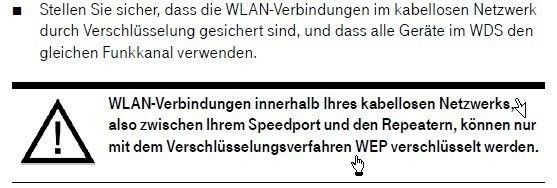

Ist dir die Bedienungsanleitung bekannt? Blöde Frage eigentlich, was?!:blushing:
Typ A setze ich mal voraus. Daher schau mal hier:
Und dann noch das hier: Seite 47!
Jeder am WDS beteiligte Repeater erfüllt gegenüber seinen WLAN-Adaptern
die Aufgaben eines WLAN Access Points. Das heißt, jeder Repeater
präsentiert sich gegenüber seinen WLAN-Adaptern mit eigenem Namen
(SSID)
und eigenen Verschlüsselungseinstellungen.
