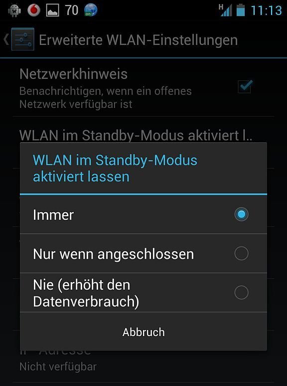

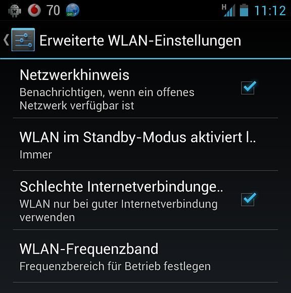

Nexus-Online-Hilfe sacht:
  • Schlechte Internetverbindungen vermeiden: Aktivieren Sie diese Option, um automatisch die Verwendung von Netzwerken mit einer schlechten oder unzuverlässigen Verbindungsqualität zu meiden.
    UND:
  • WLAN im Standby-Modus aktiviert lassen: Um den Mobildatenverbrauch beizubehalten, bleibt Ihr Gerät mit dem WLAN verbunden, wenn der Bildschirm in den Ruhemodus wechselt. Berühren Sie diese Option, um dieses Standardverhalten dahingehend zu ändern, dass entweder die Verbindung mit dem WLAN nur dann aufrechterhalten wird, wenn das Gerät an ein Ladegerät angeschlossen ist und die Akkulaufzeit kein Problem darstellt, oder dass die WLAN-Verbindung im Ruhemodus immer getrennt wird. Bei Auswahl der zweiten Option wird voraussichtlich der Mobildatenverbrauch erhöht. Unter Umständen sollten Sie diese Einstellung erneut überprüfen, wenn Sie die Benachrichtigung erhalten, dass Ihre Grenze für den Mobildatenverbrauch bald erreicht ist.
Meine Einstellungen, mit denen ich noch nie Probleme hatte:
Schotti
