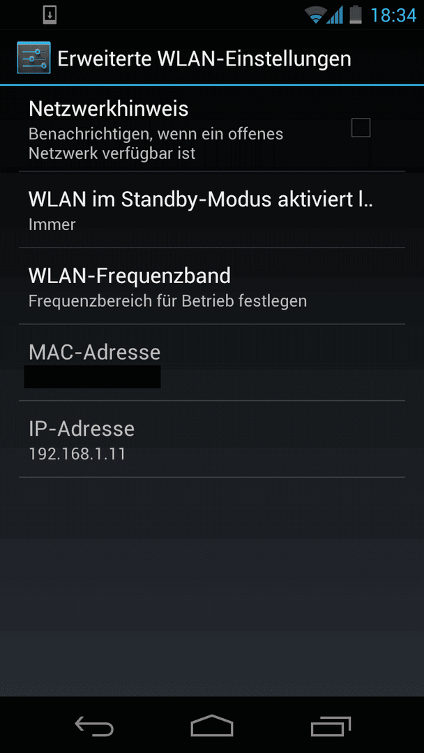

Letzte Frage(n) zum Thema: diese Einstellungen sind richtig gesetzt?
(sonst muss ich leider auch passen)

Diese Option habe ich nicht (4.0.4). Am Router ist WPA2+PSK eingestellt, am Nexus auch. Router Firmware ist so aktuell, wie eine OpenSource und von Fans erstellte Firmware sein kann. ;)
Du hast keine Einstellungsoption "Erweitert" unter 4.0.4? *grins*
Darunter findest auch o.g. Option. *trommel*

Habe ich eben nicht... ;)
