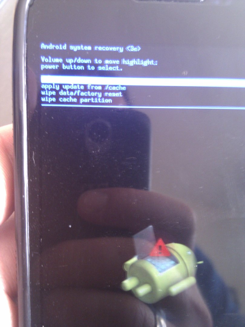

Sorry aber ich peil dein Problem nicht.
mit dem Ergebnis das man nicht mehr ins Recovery kommt und ein umgefallenes Android Mänchen mit rotem Ausrufezeichen da liegt.
Ich habe nun extra nur für dich das Stock Recovery geflasht.... wie schon geschrieben... das ist das Stock Recovery. Halte die Vol - Taste gedrückt und dann dazu die Power Taste drücken und du bekommst dann das Menü zu sehen.
Reaktionen: Elting und Donald Nice
JETZT!!!....Jetzt gehts!
Das Problem war......es kam kein Menü..egal welche Tastenkombi gedrückt wurde :angry:
Aber trotzdem vielen Dank. Hab jetzt nochmal auf einem frisch installiertem Windows system alles gemacht und jetzt gehts.
