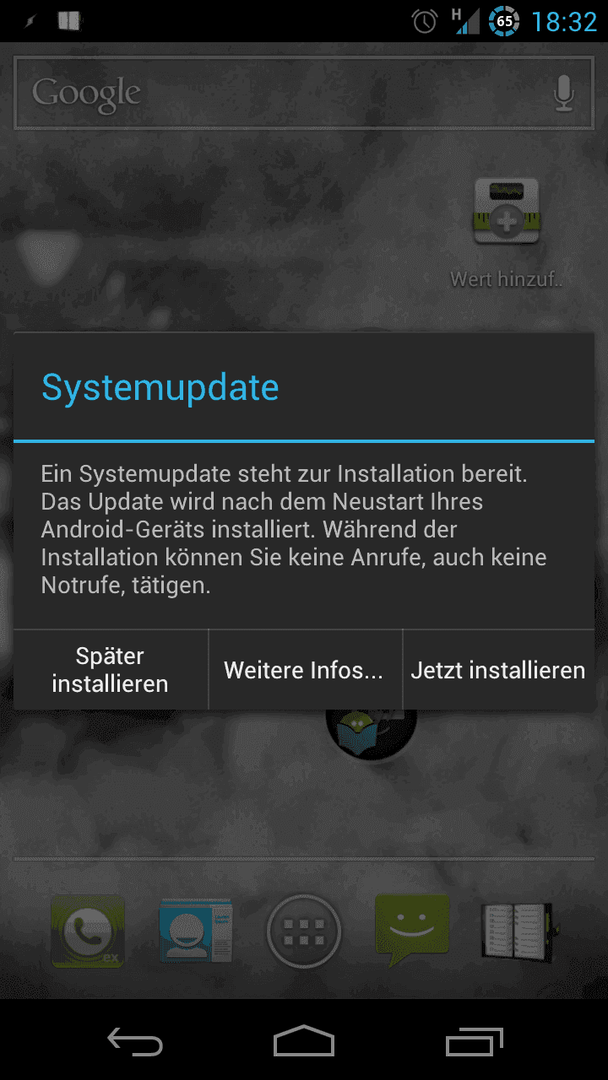

Falsche Uhrzeit schrieb:
Ihr schreibt einfach die ro.build.fingerprint um, und zwar von
Code:
google/yakju/maguro:4.0.4/IMM76[B]D/299849[/B]:user/release-keys
zu
Code:
google/yakju/maguro:4.0.4/IMM76[B][COLOR=Red]I[/COLOR]/[COLOR=Red]330937[/COLOR][/B]:user/release-keys
nochmal ausgeschrieben: 1000 Dank, made my day :thumbsup:
die meldung kam ja ohne unterlass

Dann wird es noch an der Framework.apk liegen.
Krass das Cargo jetzt bei ...FAQ ist.
Hast du die IMM76I v2 einfach über die die MM76D v2 geflasht?
Mit oder ohne Wipe?
So, mit der Anleitung von "Falsche Uhrzeit" (vorherige Seite) habe ich meine build.prop modifiziert. Die sich wiederholenden Hinweise sind weg. Probleme mit Verbindungsabbrüchen hatte ich nie.
Mit oder ohne Wipe?
Ohne wipe einfach direkt drüber installiert, funktioniert ohne Probleme da die klassische SuperUser App rausgeflogen ist und gegen superSU ersetzt worden ist müssen halt nochmals die Root Apps aufgerufen werden für den permanenten Zugriff.
