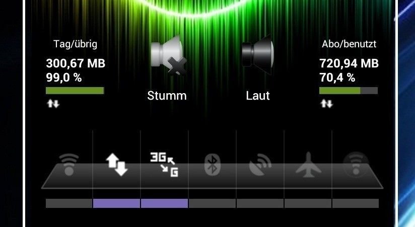

Frage: Woher das Energie Widget mit Datenverb etc?
Danke
Claus
\edit
ok, wird extendedcontrols sein.
einerlei...,
ein tasker-widget zum Schalten der Datenverb tuts auch,
und
werd mal "Toggle 2G/3G" http://forum.xda-developers.com/showthread.php?t=739530 reinbauen :)
