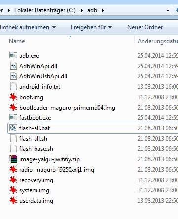

Aber trotzdem würde ich einfach nach dieser Anleitung die originale Firmware aufspielen und dann den Bootloader schließen:
https://www.android-hilfe.de/forum/...-stock-kein-root-cwm-erforderlich.173866.html
https://www.android-hilfe.de/forum/...shen-von-factory-images-recoverys.328183.html
https://www.android-hilfe.de/forum/...nexus-4-0-4-factory-image-flashen.226617.html
https://www.android-hilfe.de/forum/...oten-und-auf-stock-zurueckbringen.172536.html

In Deinem Fall gibt es im Moment nur einen Weg: Zurück zu Stock mit einer der Anleitungen.
Ist ja jetzt auch nicht so furchtbar schwer ADB und fastboot zu installieren und dann eine bash-/(unter Windows) batch-Datei auszuführen. Danach noch denn Bootloader schließen (fastboot oem lock) und gut ist.

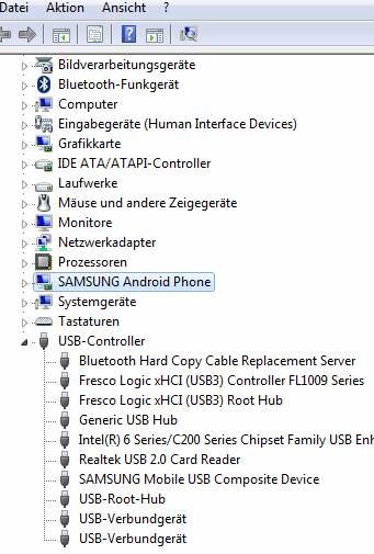

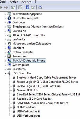

DU ich sitze noch immer hier
hab soweit alles unten aber durch TWRP startet der nicht, auch geht das Handy gar nicht aus
die cmd sagt waiting for device....
EDIT
du ich check das schon aber Problem ist das ich außer waiting... nichts machen kann, da ich TWRP nicht geschlossen bekomme.....
EDIT
so bin weiter gekommen. Power und LS minus . nun kommt lach ein Fenster, links oben steht Odin Mode...... Downloading.... aber die cmd erneuert sich nicht...
scheinbar ist ja alles drauf das man mit einem tool ? einfach eine neue FW flashen könnte ;(

Naja, Akku raus und dann bist Du doch auch aus TWRP draußen?!
Power + Vol - + Vol + startet den fastboot-Modus, über den Du dann das Factory Image flashen kannst. ;)

Hi
lol es lag an den blöden Treibern, durch PDAnet hinbekommen.
Nun ist Original 4.3 drauf
