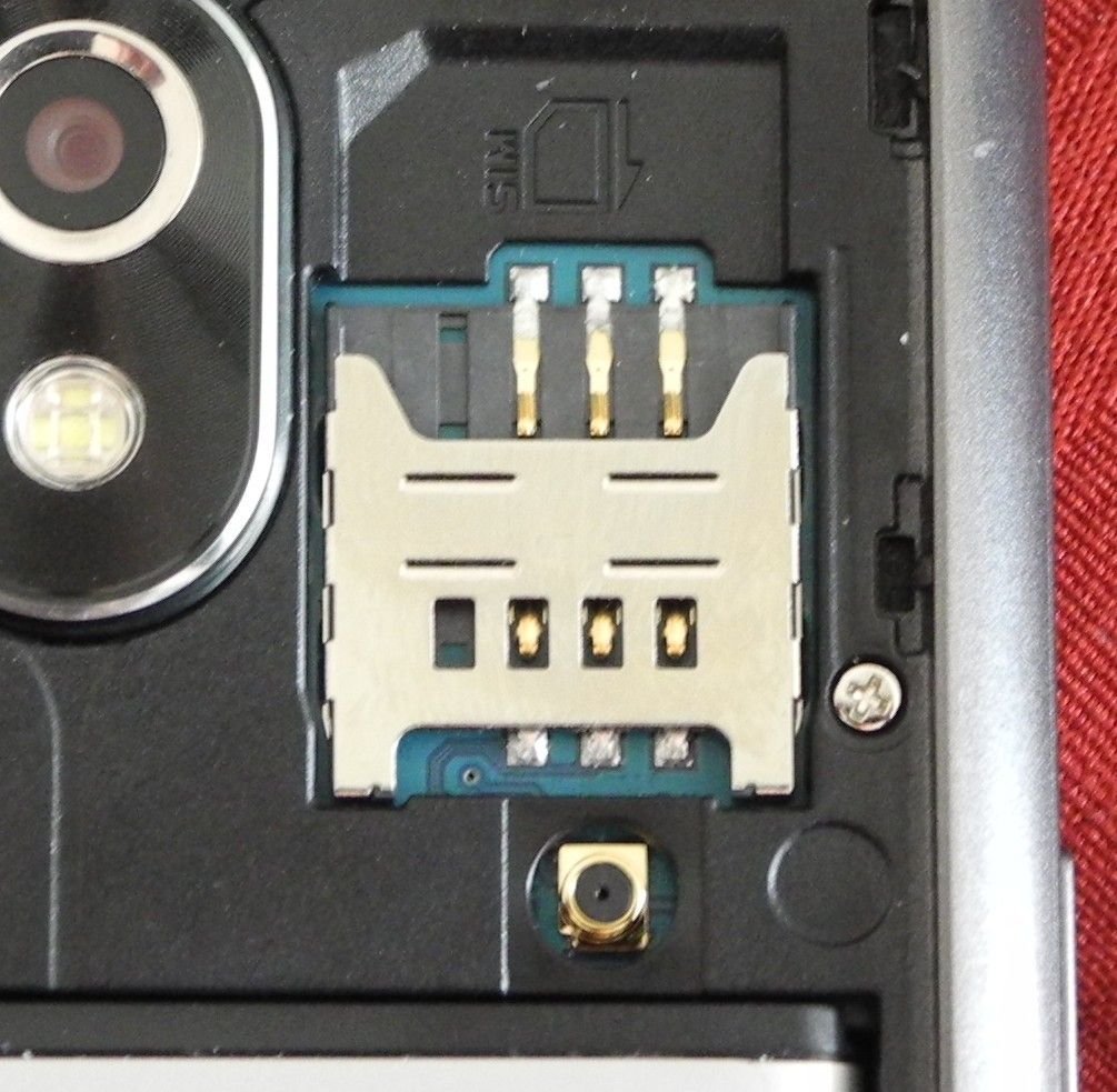

habe das Nexus als neuwertigen Kundenrückläufer gekauft, deutsche Ware. Ich hab mir jetzt den SIM Slot mal angeschaut...sieht der bei euch auch so aus wie auf dem Foto von meinem? Ich habe das Gefühl, dass da die oberen Kontakte total verbogen sind??
XL
Da ham mer dein Problem.
So sollte der Sim Slot definitiv nicht ausschauen..
Einpacken und zurück..

So sieht es original aus:
Reaktionen: xl4723
Genau das selbe wie bei mir , voller vorfreude ausgepackt und dann hat er keine Sim erkannt. Musste das Gerät auch direkt einschicken und die haben mir einen neuen Sim Schacht eingebaut.
Sowas ist natürlich ärgerlich aber bei mir hat es nur 3 Tage gedauert dann konnte ich es im Shop wieder abholen.
Schaut so aus als ob der Vorgänger eine nicht rausgebrochene MicroSIM verwendet hat und beim rausziehen kräftig drann gezogen hat... tztzzz...

Bei genauerer Betrachtung der Pins im SIM-Halter kam mir der linke Pin ein wenig kraftlos vor (der war flacher als die anderen). Hab den dann mit einer Nadel ein wenig aufgerichtet (minimalst) und hab seitdem keine Probleme mehr.
Vielleicht hilft es ja wem. Besser als einschicken.

Ein Pin sieht auch nichtmehr so gesund aus (Der unten links)
Wo bekomm ich denn ein Ersatzteil her ?
Kannst du davon ein Foto machen das man den PIN erkennt?
Der SIM Karten Leser ist auf dem MAinboard verlötet und gibt es leider nicht als Ersatzteil!
Mhhh ... Schwierig das zu löten ?
SMD Technik besitze ich zwar nicht aber löten kann ich soweit :)
Ich denke man kann sehen welchen Pin ich meine oder ?
Da hat wer wohl mit der Sim den Pin geregelt. Kannst mit Bern Nadel mal Vorsicht versuchen ihn gerade zu bekommen, aber Vorsicht die Dinger brechen gerne ab.
Gesendet von meinem HTC Desire S mit der Android-Hilfe.de App
Ja da sieht man das zwei PINs komplett fehlen und einer verbogen ist.....
Da hat wohl einer ne MicroSIM mit Adapter reingesteckt und kräftig rausgezogen.....
Da is nix zu machen außer alles komplett entrooten, Bootloader schließen und ins Werk schicken...
