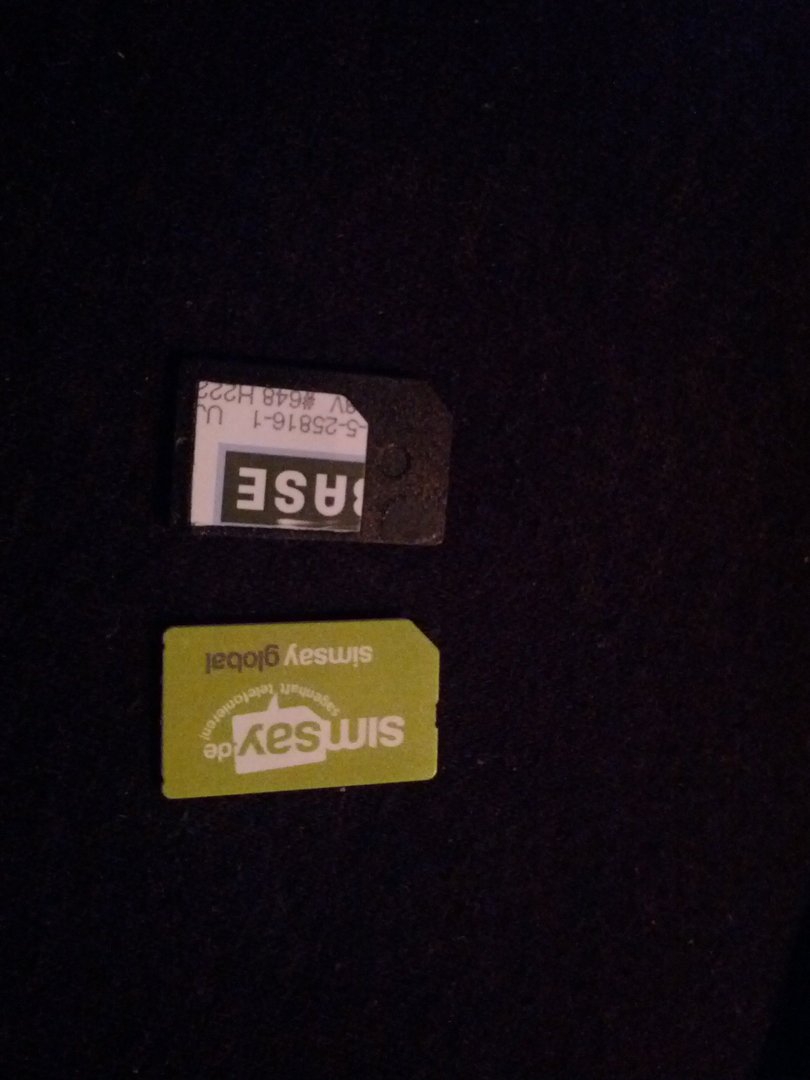

Hallo mein GN erkennt die Simsay Karte die Base karte aber nicht obwohl sie vonanderen Handys erkannt wird.
Was kann ich tun?
Ist die Karte zurecht geschnitten worden?
Wenn ja ruf am besten bei Base an und bestell dir eine neue, da durch das zerschneiden diese zerstört werden kann.
Die Karte hat vorher auch in einem anderen Handy funktioniert deswegen versteh ich das nicht...

Hast du Sie in dem vorherigen Handy auch schon mit diesem Adapter verwendet oder dort als MicroSIM verwendet? (welches Handy war das?)
Wenn es ein SIM gelocktes Handy wäre würde zumindest die PIN Eingabe kommen ... wenn er sagt SIM einlegen oder SIM nicht erkannt / vorhanden dann liegt es in der Regel an der SIM Karte.
Vorher hat es mit der Base Karte funktioniert im Xperia Play
Die Grüne Karte is von meiner Freundin.
Ich denke es liegt an der SimKarte :(
Also mit T-Mobile SIM geht es und das Handy war vom Media Markt Hamburg und selbst bei einem österreichischem Anbieter lief es...
Woher weißt du welche SIM im Galaxy Nexus von blasen187 funktioniert und wo er es gekauft hat?
