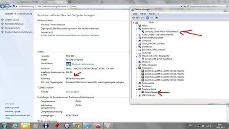

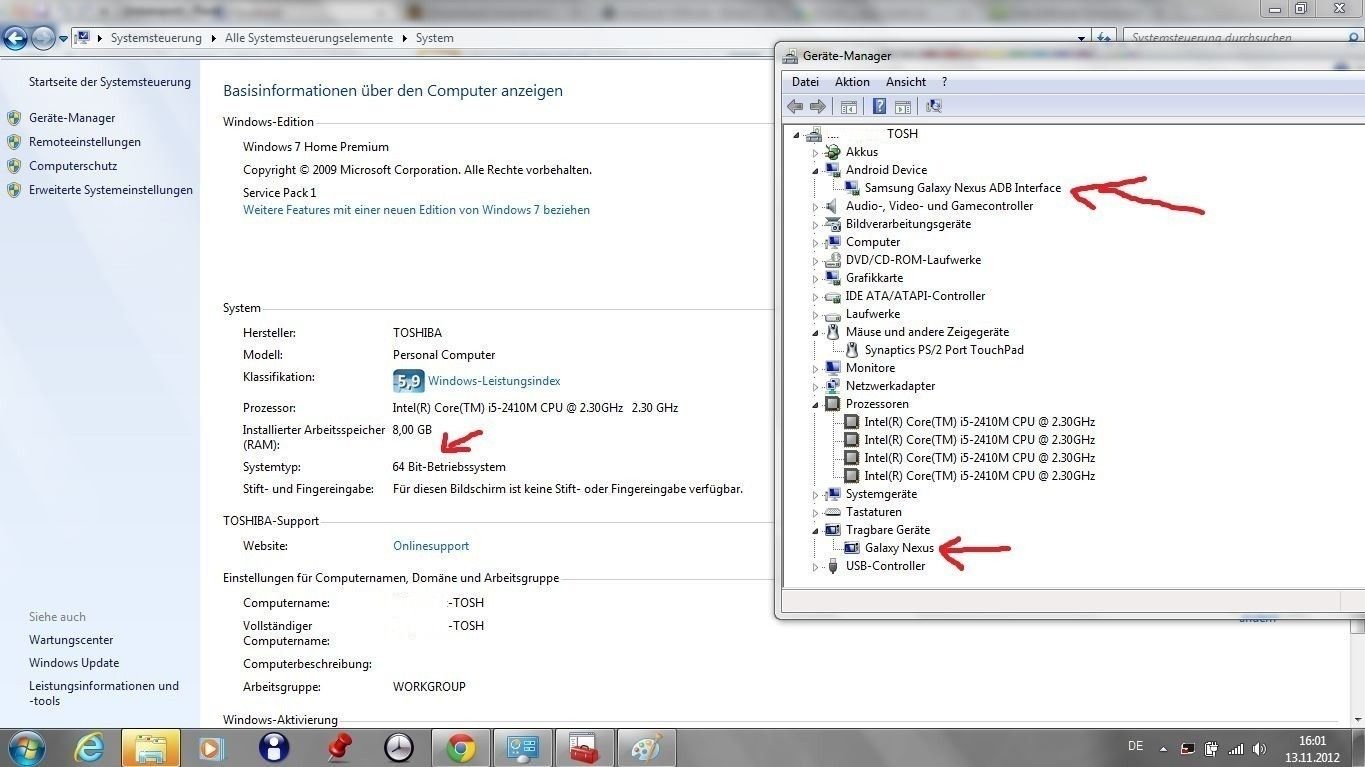

Hi, hab ein neues Notebook und bin mir nicht sicher ob alle Treiber korrekt installiert sind.
Davor hatte ich ein 32Bit Notebook, das hat 64Bit und es gab einige Probleme beim Treiber installieren. Ich glaube, dass alles installiert ist, bin mir da aber nicht ganz sicher.
Kann das mal jemand prüfen ob das so aussehen muss? Wäre nett, danke!
Sieht eigentlich gut aus.
Erkennt denn das Toolkit dein Gnex? Das ist das Wichtigste.
Jep. Gerade wurde auch noch der Android 1.0 Treiber installiert. Sieht gut aus. Danke :)
