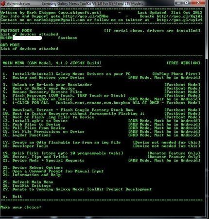

rrr..ich komm nicht weiter! Toolkit 9.1.0 erkennt den Debugging Mode nicht. Hat noch einer eine Idee, und ja ich habe ihn am Nexus eingeschaltet.
Danke für Eure Hilfe!!
Sind auch alle Treiber richtig installiert?
Gesendet von meinem Galaxy Nexus mit Tapatalk 2
Blöde Frage aber wie muss es im Gerätemanager aussehen, wenn win7 das Gerät im Degugging Modus erkennt!?
Es müsste so aussehen:
Am besten du deinstallierst nochmal alle Treiber (bei eingestecktem Gnex) direkt im Gerätemanager. Dann neustarten und über das Toolkit nochmal die Treiber neu installieren!
so geschafft! schei...windows Treiber.
Für alle die auch nicht weiter kommen, die Lösung.
Arbeitsplatz> rechtsklick> Eigeschaften> Erweiterte Systemeinstellungen> Hardware> Geräteinstallationseinstellungen> Hacken setzen bei> NEIN, zu installierende Software selbst auswählen
Quasi Windows daran hindern, selbstständig Treiber für das Nexus zu installieren, die wir nicht wollen bzw. brauchen.
Anschließend noch mal über das Toolkit alle Treiber deinstallieren und neu installieren.
Gruß und Danke in die Runde

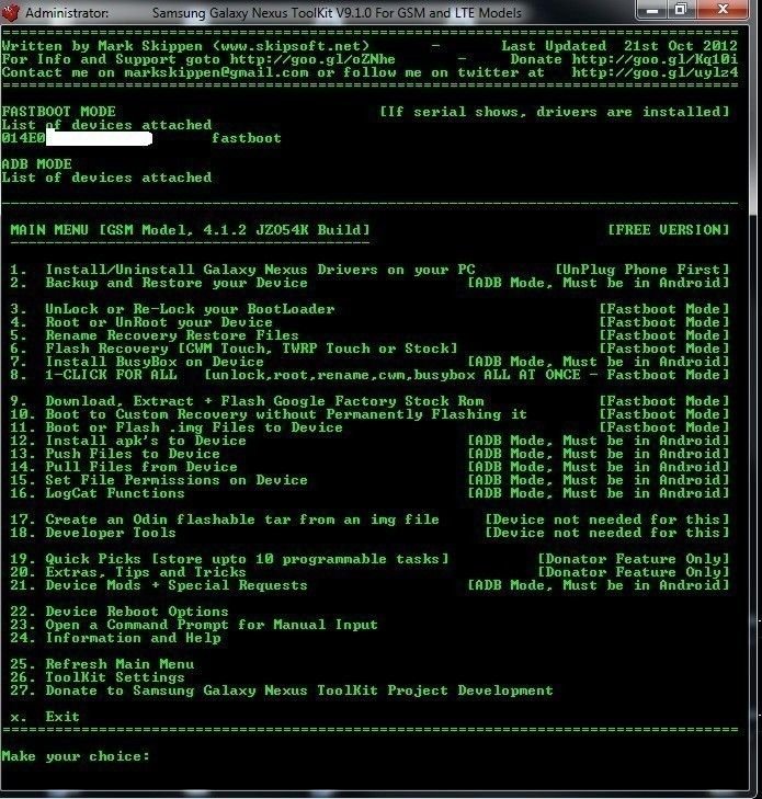

Habe jetzt das Tool kit installiert samt treibern usw..
Muß ich jetzt die 9 auswählen in dem screen ? oder muß ich die neueste 4.1.2 erst downloaden ?
Du mußt nicht selbst downloaden, steht ja auch so bei Punkt 9: "Download, Extract + Flash..." ;)
