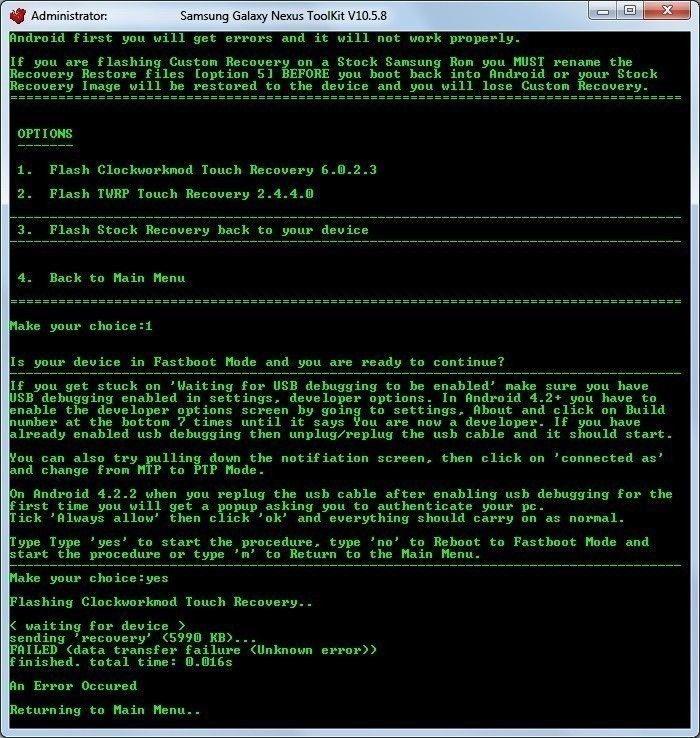

Hallo, ich habe ständig diese Meldung "daten transfer failed", egal was ich tue. Möchte CWM flashen, geht leider nicht. W7 64, 4.2.1 Stock, unlock, root - alles vorhanden. Ich wollte Custom Rom flashen, kann aber nicht ins Recovery-Modus rein. Daher versuch CWM zu flashen. Jemand Idee? Danke.

Lad dir den einfach aus dem Play Store den Rom Manager runter. Installiert die App und dann kannst du dir auch Recovery deiner Wahl flashen.

Data transfer failure, an error occured... bla bla bla... Ich verstehe nicht, warum das nicht mehr funktioniert. Hat doch, ich habe alles schon öfter gemacht. Kann dies an den Treibern liegen? Am neuen Rechner? Am kabel? USB Büchse? Ich sehe aber serialnummer und das soll eigentlich bedeuten, dass die Treibern richtig installiert worden sind, oder?
Treiber de und wieder installieren mit dem toolkit schon probiert? Mfg
Gesendet von meinem Nexus 7 mit der Android-Hilfe.de App
Ja, probiert. Kabel ausgetauscht, USB in eine andere Büchse eingesteckt, Handy auf werkseinstellungen zurückgesetzt. Leider hat's nichts gebracht. Trotztem danke für den Hinweis. Mfg
So, mit Rom downloader habe ich CWM heruntergeladen und installiert. Danach ging es auch mit dem Flashen einer custom Rom. Aber was tun wenn ich stock flashen möchte? Z.b. wenn ich das Handy einschicken will? Gibt es vielleicht ne andere Möglichkeit factory image aufzuspielen, root abzuschaffen und bootloader zuzumachen? Danke.
