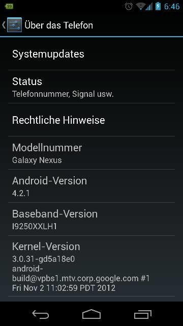

Hab schon lange kein update mehr bekommen! Hab immer noch 4.2.1! Wie bekomme ich eines??? Das mit dem framework löschen usw. hab ich mittlerweile 50x probiert. Funkt. nicht. Bitte um Hilfe!!! Danke

tut mir alles sehr leid aber habe gerade bemerkt das ich gar kein nexus 4 habe, sondern nexus 3. ist da auch irgendwas möglich???? oder is da beim 4.2.1 schluss??? Sorry und Danke
Du hast kein Nexus 3, sondern ein Galaxy Nexus.
Das Galaxy Nexus hat mit 4.3 das letzte Update bekommen, das müsstest du eigentlich auch angezeigt bekommen, wenn du auf der aktuellsten Version bist.
