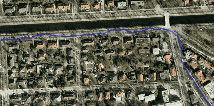

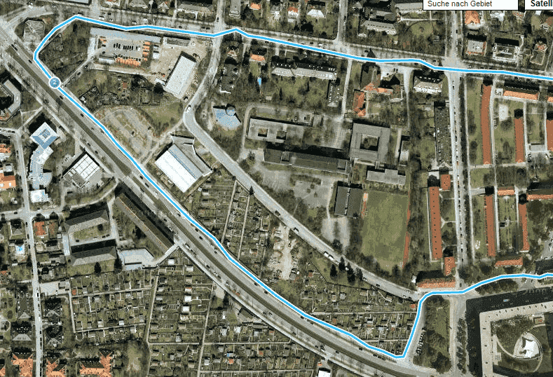

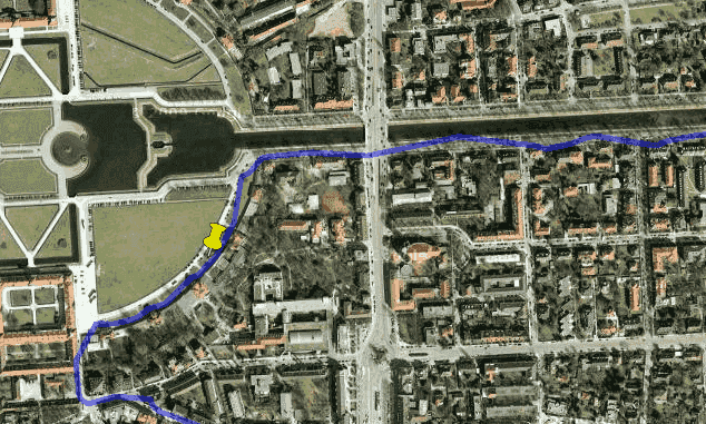

Hier sind Ausschnitte:
1. Endomondo
2. My Tracks
3. Run GPS

Meine Beobachtung:
Endomondo:
Hat wenig Einstellungen für das GPS bzw. es gibt nur eine, die noch ungenauer ist (Stromsparmodus). Es nimmt weniger Punkte als die anderen Apps und interpoliert die Strecke dann. Das geht auf langen Geraden gut, an Kurven hat er doch ab und zu die Ecke abgeschnitten.
My Tracks:
Komplett einstellbar, sowohl das Intervall (bis 1 Sekunde runter), als auch die Mindestgenauigkeit des GPS. Der Track oben ist mit Standardeinstellungen. Die Aufzeichnung wird so gut, wie man es einstellt. Für die optimalen Einstellungen wird man ein paar Testläufe machen müssen.
RunGPS:
GPS Genauigkeit lässt sich einstellen, Abfrageintervall habe ich nicht gefunden (aber die Einstellungen von RunGPS sind auch grausam Anwender unfreundlich...). Ergebnisse sind gut, es ist fast etwas "zu schnell/genau", dadurch entstehen ein paar "Wellen" in der Streckenaufzeichnung, die gerne herausgerechnet werden könnten.

Nein, ich habe die Seite nicht gewechselt und ich war Laufen. Das ist Standard 5-10 m Genauigkeit, mal landet man auf dem Gehweg, mal auf der Strasse. Zoomst du eine Stufe raus, sind die Knicke nicht mehr zu sehen. Andere Apps rechnen das auch "glatt". RunGPS vielleicht auch, wie gesagt, die Oberfläche ist Müll und ich habe nicht danach gesucht.
Das Handy hatte ich während dem Test in einer Tasche fest um den Bauch gebunden. Nicht gerade die optimale Position für GPS Empfang. Wenn ich es stehend vor mich halte, dann dauert es ca 10 sec für einen genauen 5m Fix, bei dem ich dann ebenfalls die richtige Strassenseite sehe.

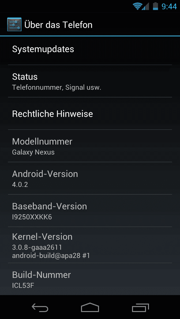

@ Frank-HH
Die Androidversion ist nicht unbedingt alleinig wichtig für den GPS Empfang.. Es gibt da noch das Radio/ Baseband. Das ist ein Teil der Software, welche man auch updaten kann.. und dieser ist genau für u.a. GPS
Man kann unter Einstellungen/ Über das telefon die basebandversion die man auf dem handy hat nachschauen.. Aktuell in Europa ist glaub ich die XXKL1.

Hallo! Ich hatte auch 3 teilig geflasht, hatte das offizielle 4.0.2 genommen. Bei meinem Gerät handelte es sich ja um eins der ersten Mediamarkt Geräte, automatische Systemupdates klappten ja nicht, ich musste manuel Updaten.
