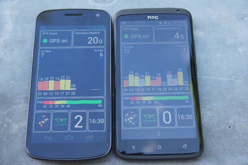

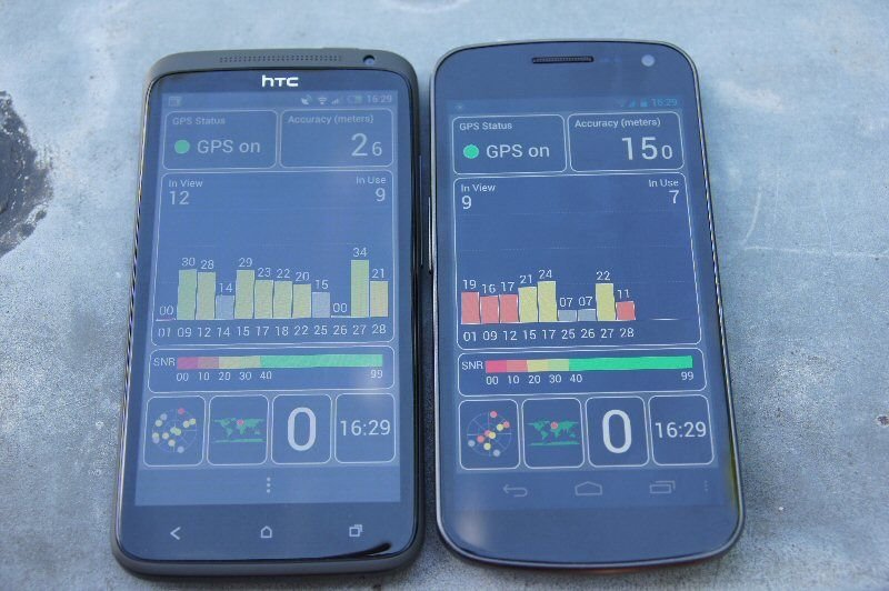

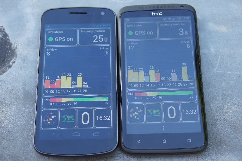

so nach einen Urlaub mit den Galaxy Nexus habe ich mich so über das GPS geärgert (teilweise 20-30m Auflösung bzw. 10min bis SAT-Fix) das es nun gegen das HTC One X getauscht wurde.
Habe das Nexus noch zu w-support zur Reparatur geschickt (Mechanische fehlerhafte Bauteile ausgetauscht, Softwareupdate (auf 4.01 hatte 4.04 drauf) und Abgleich) und mit der Anmerkung zurück "entspricht den Spezifikationen des Herstellers.
Nun also nochmal konfiguriert und mit GPS-Test mit den ONE X verglichen, ich denke die Bilder sagen alles (auch die Position links/rechts natürlich getauscht damit nicht gesagt werden kann das andere hatte deutlich besseren Empfang)
So, damit Tschüß aus dem Nexus Forum, man sieht sich nun im One X Forum :tongue:
LG
P.S. Das Nexus hatte natürlich auch kurz 5m, aber im mittel 15m wo das one x auch mal 1,9m und im mittel 3,5m hat

hmmm im Vergleich hat das One X ja auch mehr Satelliten.... komisch... Welche GPS Chips (auch GLONASS? ) sind den im One X verbaut?
das iPhone hat auch ein SirfSTARIV wenn ich nicht falsch liege
