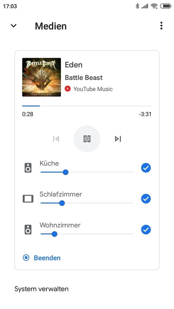

Hm, ich kann jetzt das Nest direkt mit Leiser, Lauter usw. ansprechen, mit dem ich die Musik auf die Gruppe gestartet habe. Das ändert dann nur die LS auf diesem Gerät. Ich wäre damit zufrieden, da sich eh in jedem Zimmer nur eines befindet.
Kann so bleiben.
Ist das Menü neu?
