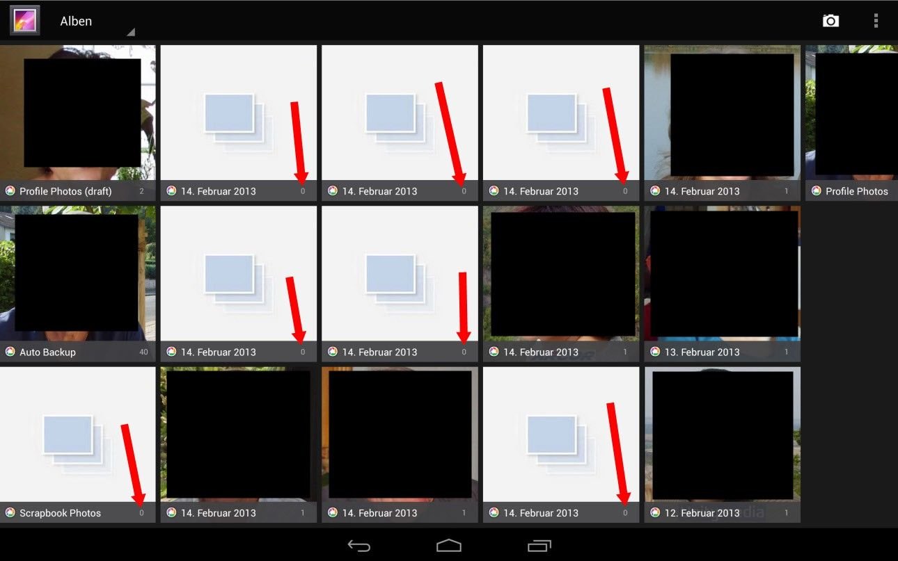

ich habe immer noch das Problem mit Restanten in der Galerieanzeige vom NEXUS 10. Da bei den Bildern ein kleines Picasa-Icon sichtbar ist, habe ich im Webalbum von Picasa nachgeforscht. Aber auch da finde ich die Bilder bzw. Alben nicht. Der 14. Februar 2013 wird ja mehrfach aufgeführt. Es ist fast das Datum von meinem Start mit dem NEXUS 10. Es ist eigentlich auch logisch, da ja in der Galerie bei der Anzahl der Bilder je Album mit "0" angibt. Ich habe alles schon gelöscht (Cache, Daten von Galerie und Mediaspeicher). Dann habe ich das NEXUS neu gebootet. Beim Aufrufen der Galerie ist kurzzeitig alles in Ordnung bis dann die Synchronisierung (wahrscheinlich Picasa Webalbum) passiert und schon ist die Darstellung (wie im Screenshot) wieder da.
Wie bekomme ich die Thumbnails bzw. Alben vom NEXUS dauerhaft entfernt. :(
Nachtrag:
Das Problem ist beseitigt. Es ist im Bereich von Picasa aufgetreten. Obwohl ich Picasa (dafür Adobe Lightroom) auf meinem Desktop überhaupt nicht genutzt habe, sind die Alben wohl über Google+ auf mein NEXUS geraten. Jetzt habe ich die Alben alle unter "Webalben Picasa" platt gemacht und schon sind beim nächsten Synchronisieren die leeren Alben verschwunden. Ferner hatte ich auch nicht gedacht, dass jeweils ein Bild mit gleichen Datum ein Album erzeugt hat. Die Bilder hatte ich schon vor längerer Zeit in Google+ gelöscht, aber die Alben unter Picasa eben nicht. Jetzt ist alles erledigt. :thumbsup:

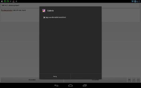

DANKE DIR!
Runtergeladen hab ich sie, kann sie aber nicht installieren....
