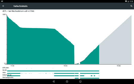

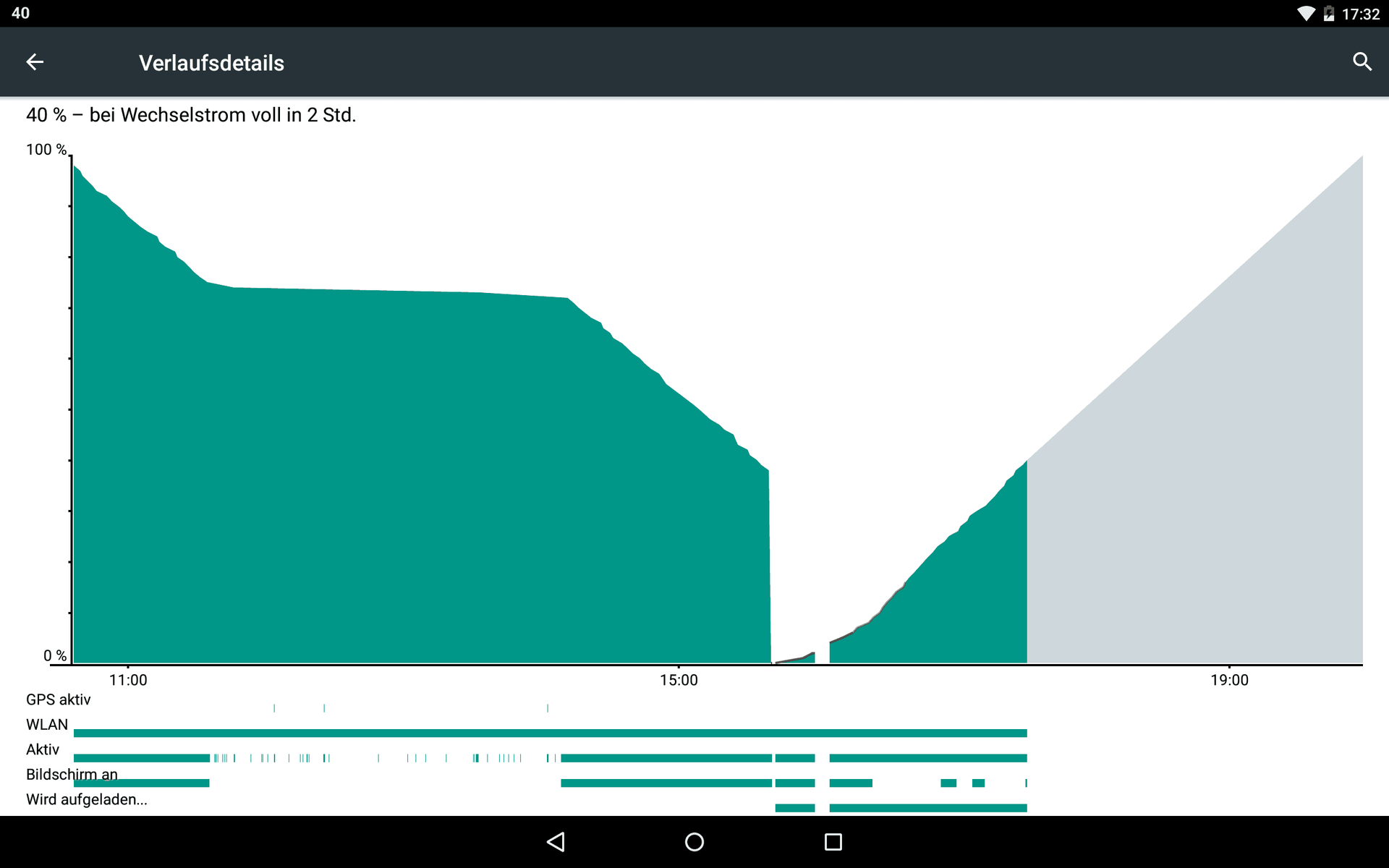

(Oder hat wer eine Idee? Ist das Originalladegerät, welches auch mal "USB-Ladung" oder "Laden über Netzteil" anzeigt. Saubere Anschlüsse und keine Knicke im Kabel, immer drauf geachtet.)
Nachtrag: Die ganze Nacht bei "Laden über Netzteil" dran gewesen und immer noch exakt der selbe Akkuladunsgwert 32%.^^
Inzwischen geht es wieder mehrheitlich normal. "Laden über Netzteil" etwa 6h für volle Ladung. Ich habe nichts verändert.

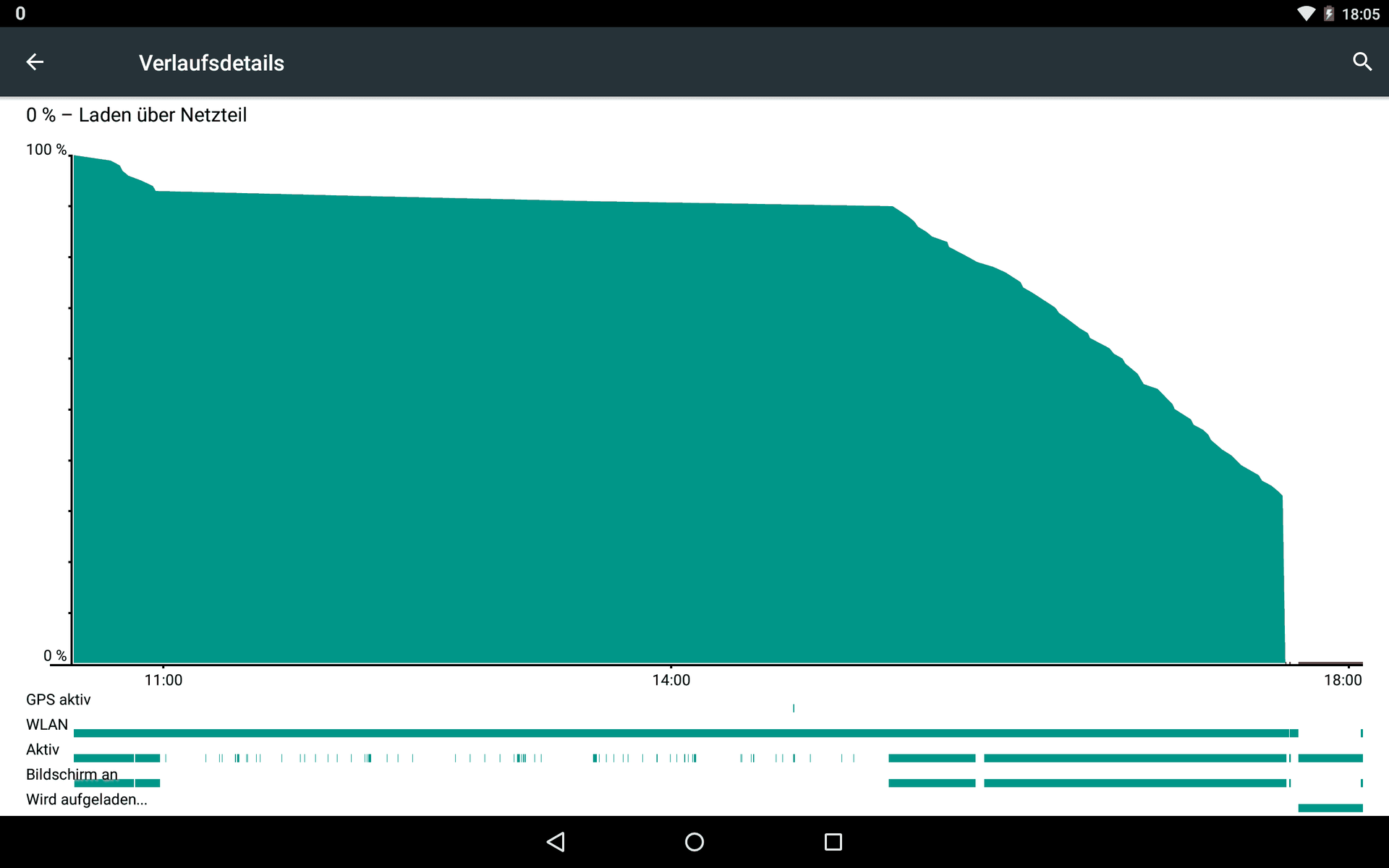

Ich habe in letzter Zeit das Problem, dass im aktiven Zustand auf einmal eine Meldung auf den Screen kommt, dass sich das Gerät jetzt ausschaltet. Es gibt keine Möglichkeit da einzugreifen. Verwunderlich ist dabei nur, dass kurz zuvor von Widget Reborn ein Akkustand von ca. 30% angezeigt wurde.Wenn ich jetzt das Ladegerät anschließe wird der Ladevorgang bei 0% durchgeführt. Bei der Anzeige unter Widget Reborn sehe ich, dass bei 30% ein senkrechter Strich den Abfall der Akkuleistung anzeigt. So quasi von 30 auf 0%.
Das ist zwar blöd, weil das immer zum verkehrtem Zeitpunkt passiert, aber auseinanderbauen würde ich das N10 deswegen noch nicht.:mad2:
heute hat mich mein NEXUS10 wieder einmal hängen lassen. Bei 33% Akku-Leistung hat es sich ausgeschaltet. Siehe Screenshot. Anschließend sogar alle App geprüft. Wie bei Löschen vom Dalvik Cache. Weiß der Himmel warum das passiert.

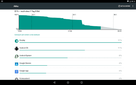

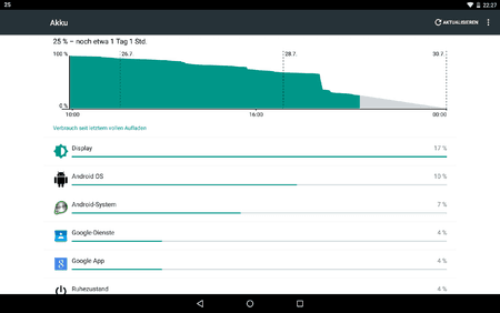

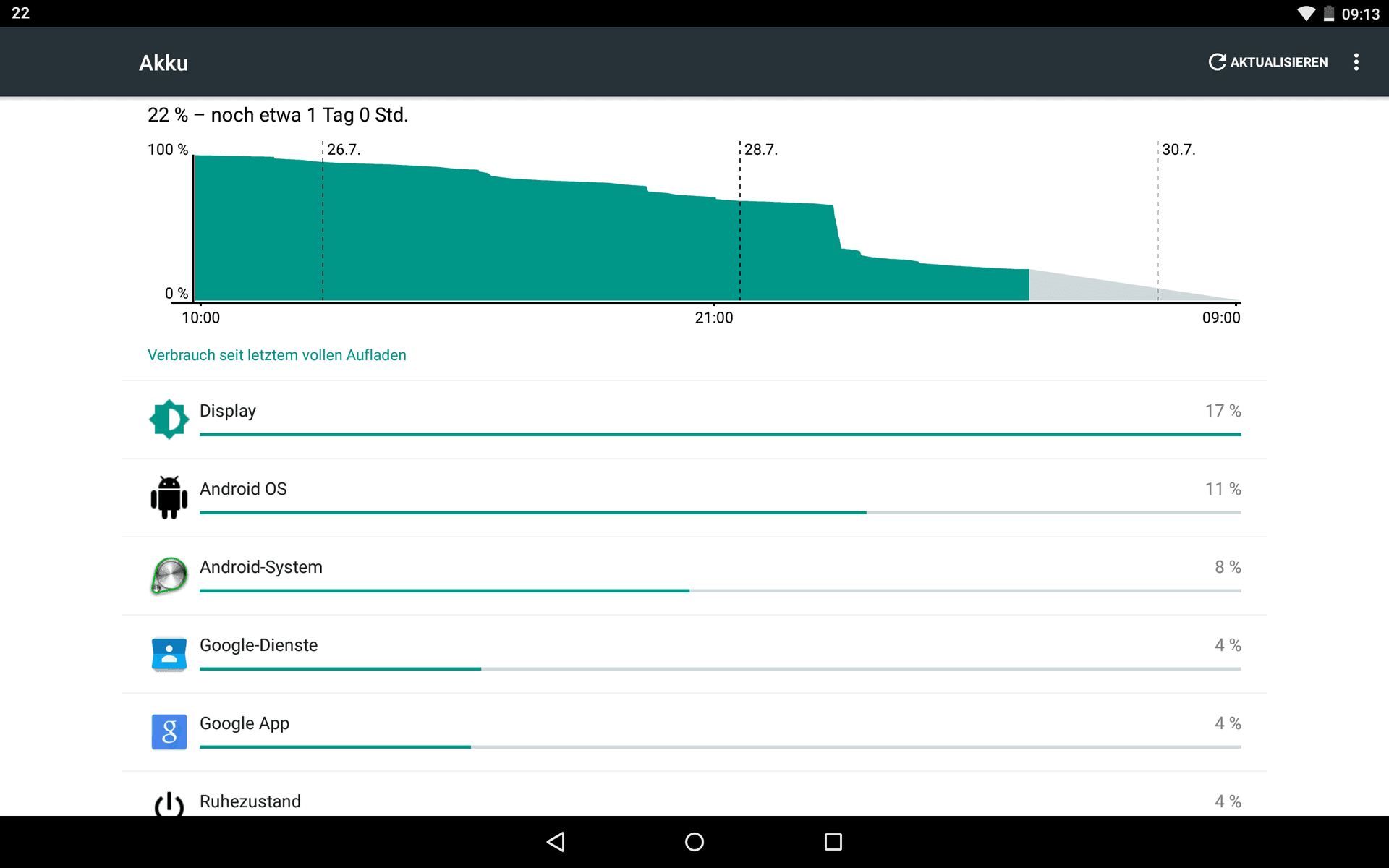

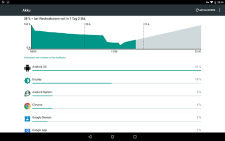

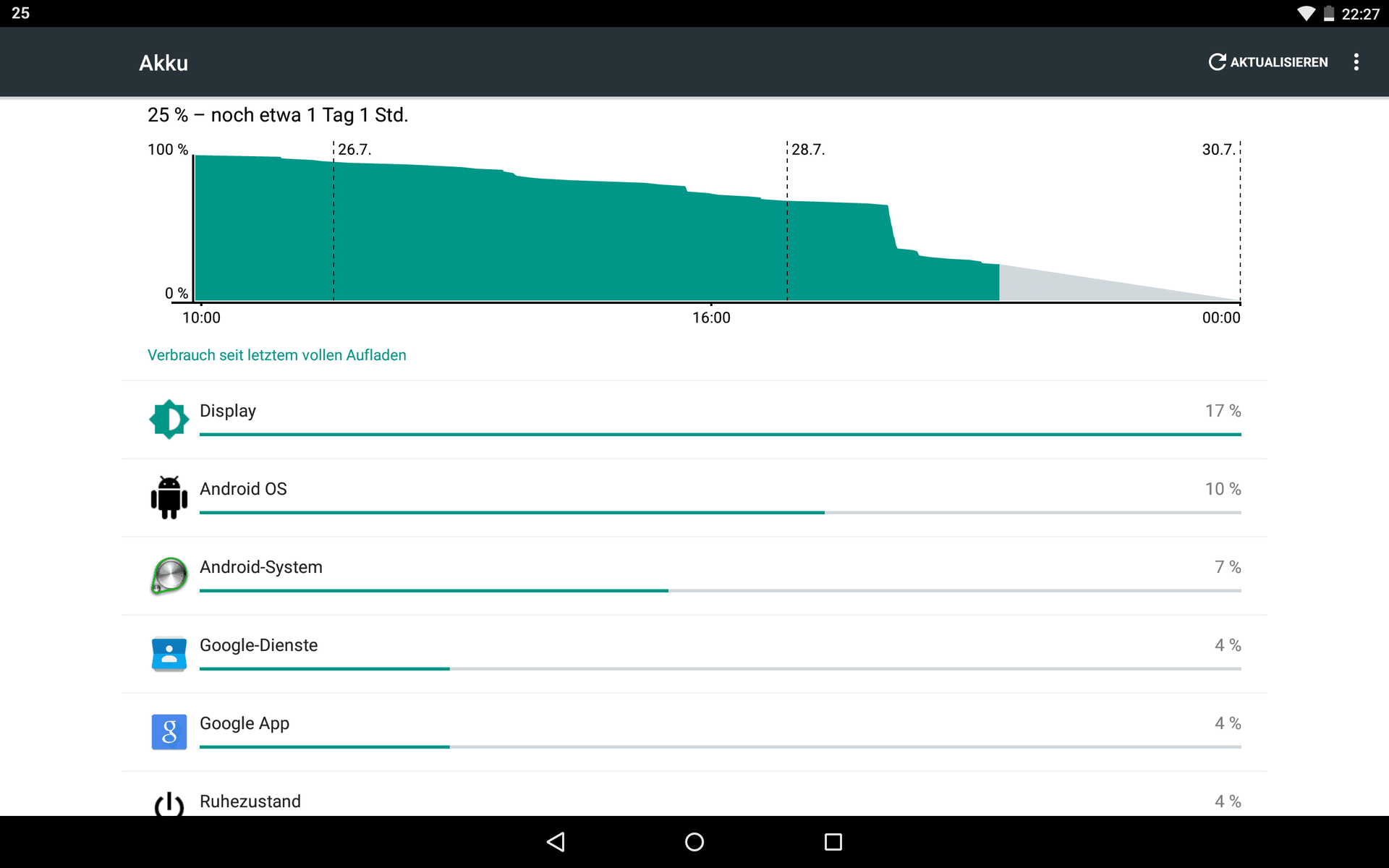

Ich habe noch einmal ein neuen Stand zum Akku. Nachdem ich das Update geflasht habe, hatte ich ja den Traum, dass vielleicht das Akku Problem kleiner würde. Aber das war wohl ein klassischer Irrtum. Nur mir fällt auf, dass bei mir eine gewisse Gleichmäßigkeit vorhanden ist. Die Standzeit des Akkus ist eigentlich sehr groß. Manchmal bis zu mehr als zwei Tage. Aber fast auf Ansage schaltet das N10 sich immer bei einer Restanzeige von 35-38 % aus. Es kommt dann das Melde-Fenster, was sich normalerweise bei < 15% zeigt. Die Kopfzeile und die Statuszeile werden rot und in der Mitte steht der Hinweis "Ausschalten". Allerdings kann ich nichts dagegen tun. Das N10 fährt herunter und ist nach dem von mir getätigten Neustart auf 0%. Natürlich geht der Neustart nur, wenn das POGO Kabel "aktiv" ist.
Kann es sein, dass irgendwo doch eine Einstellung schlummert oder eine Eintragung neu gesetzt werden muss?
Ich würde auch den Akku tauschen lassen, wenn es mit Sicherheit am Akku liegen würde, Es ist nur blöd, wenn ich den Akku Tausch vollziehe und der Fehler dann immer noch vorhanden ist.
PS. Hier einmal zwei Bilder vom Ende Juli mit einer extrem langen Akkustandzeit und ein Bild von heute das übliche Verhalten. Abbruch bei ca. 38%. Davon habe ich aber leider mehrere Bild.
