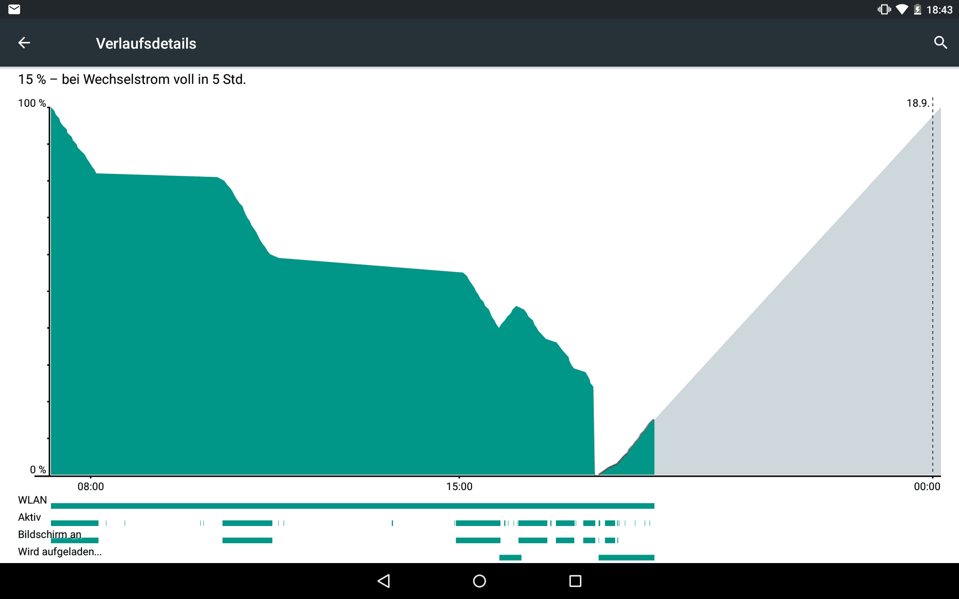

Ich durfte heute gleiches Phänomen feststellen... Akkudrop bei um die 30%...
Prinzipiell kein Problem, weil es eh meist am Kabel hängt, aber schön ist anders :)

Jo, das Bild kenne ich zu Genüge. Ich bin ja gespannt wie sich mein Nexus 10 in den nächsten Tagen verhält und ob das Tauschen des Akkus etwas gebracht hat. :biggrin:
Hast du schon Feedback? Ich vermute mal, dass das Problem weiterhin besteht, oder?
