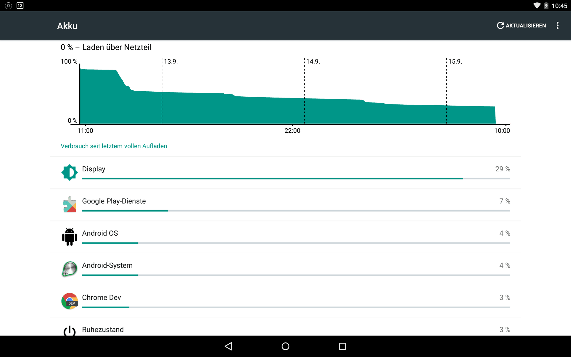

Heute ist mein hoffentlich repariertes NEXUS 10 Tablet wieder eingetroffen. Da ein Factory Reset durchgeführt worden ist, habe ich erst einmal Google ordentlich arbeiten lassen. Es wurden fast alle Programme wieder hergestellt.
@GeRe
und wie is der neue Akku ?
Ich bin noch am Testen. Erst einmal hatte er sehr lange bei 100% verharrt. Nun geht er auf die 30er Marke zu. Sowie ich mehr Aussagen machen kann, melde ich mich dazu noch einmal. Der Akku muss sicherlich erst ein paar Ladezyklen hinter sich haben, bevor dazu etwas als Aussage möglich ist.
Also heute ist es erstmal eine Enttäuschung. Ich habe das Nexus10 ganz wenig im Betrieb gehabt und auch wieder das gleiche Verhalten wie vor der Reparatur. Ich will noch nichts beschreien, aber noch sieht es nicht gut aus. Mal sehen was die nächsten Tage bringen. Jetzt werde ich es einmal fordern. Damit der Akku mal etwas leisten muss. Ein Factory Reset hat ja bei dem W-Support stattgefunden.

Hm... war das Tablet während des langsamen Abfalls denn dauerhaft in Betrieb? Sonst sieht es eher so aus, also ob da was im Hintergrund am Akku genuckelt hat... Auf den Reset vom Support würde ich mich nicht verlassen. Mach mal einen Hard-Reset über das Google-Recovery. Das habe ich bei meinem Nexus 4 gemacht und danach ist es ein neues Gerät! So macht mir Lollipop richtig Spaß!
Hatte das N4 vorher zweimal aus dem System heraus auf Werkseinstellungen gesetzt und es hat nie langfristig was gebracht. Einmal mit 5.0 und einmal mit 5.1.
Jetzt habe ich erst einmal das angeforderte System-Update auf "lmy48m" gemacht. Wie immer natürlich manuell.
Das "Hard-Reset" werde ich mal ins Auge fassen. Mal sehen wie sich das Nexus10 in der nächsten Zeit verhält. Das Nexus war zuzm größten Teil im Standby. Sonst ist eine Laufzeit von fast 3 Tagen ja illusorisch. AUf der anderen Seite muss der "neue" Akku sich erst einmal ans arbeiten gewöhnen.
