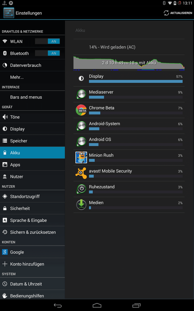

Mein Nexus 10 war gestern Abend leer, wurde gewarnt und gebeten es ans Netz zu hängen. Dort hing es ca 9 Stunden. Akku ist nur bei 64%.
Wenn ich nun trotz Stromkabel wie gerade jetzt rumsurfe und das Nexus aktiv ist, dann entlädt es! Bin gerade auf 63% gefallen.
Hätte wenigstens erwartet das 64% gehalten wird.
Bei 4.3 hat es konstant geladen :-\
Wird bei dir in den Akkustatistiken "wird geladen AC" oder "USB" angezeigt?

"Wird geladen AC" mit original USB-Ladekabel was dabei war.
Ich habe das Tablet vorhin mal in den Recovery Modus gestartet und den Cache gewiped. Und neu booten lassen.
Vielleicht hat nur das neu booten auch geholfen, Akku ist nun immerhin bei 92%.
Trotzdem merkwürdig das er nach dem Update eine ganz Nacht lang geladen hat und nur bis 64% gekommen ist.
Werde es mal weiter beobachten, ob ich die 100% noch schaffe :blink::biggrin:

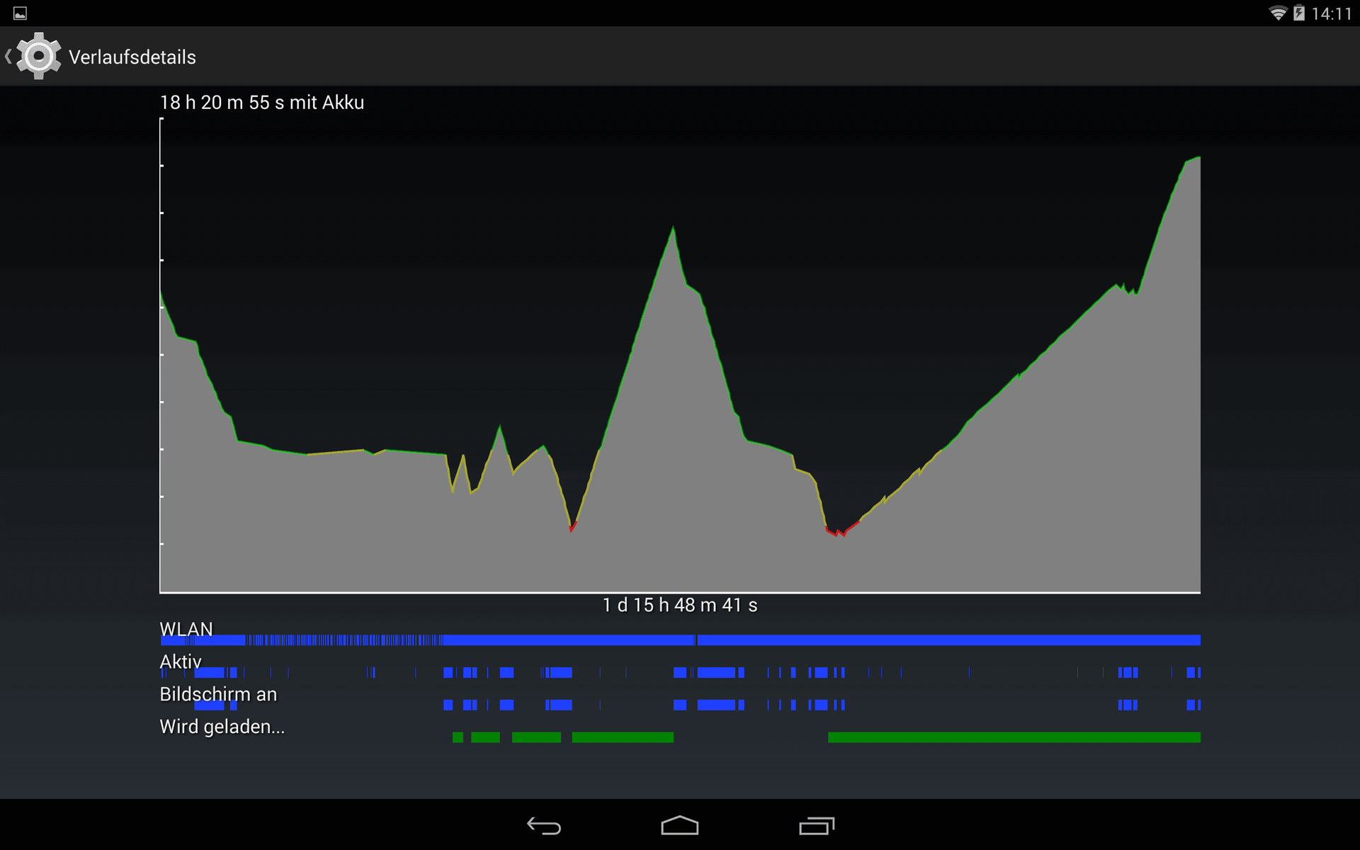

Hier im Screenshot sieht man auch gut den Ladezyklus unter 4.3 und den zweite Ladevorgang mit 4.Geht nicht so rasch nach oben :huh:
Ebenfalls sieht man den kurzen Einbruch beim 2ten Laden, als er mit trotz Strom von 64% wieder auf 63% gefallen war.
Stimmt, das ist schon etwas komisch.
Ich glaube ich hatte das unter 4.2 auch mal.
Wenn ich mich recht erinnere, half damals das ab und wieder anstecken des USB Kabels.
Würde dir empfehlen unabhängig davon das Pogo Ladekabel zu besorgen.
Damit lädt das N10 ca. 40% schneller, und du schonst deinen USB Port.
