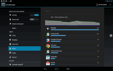

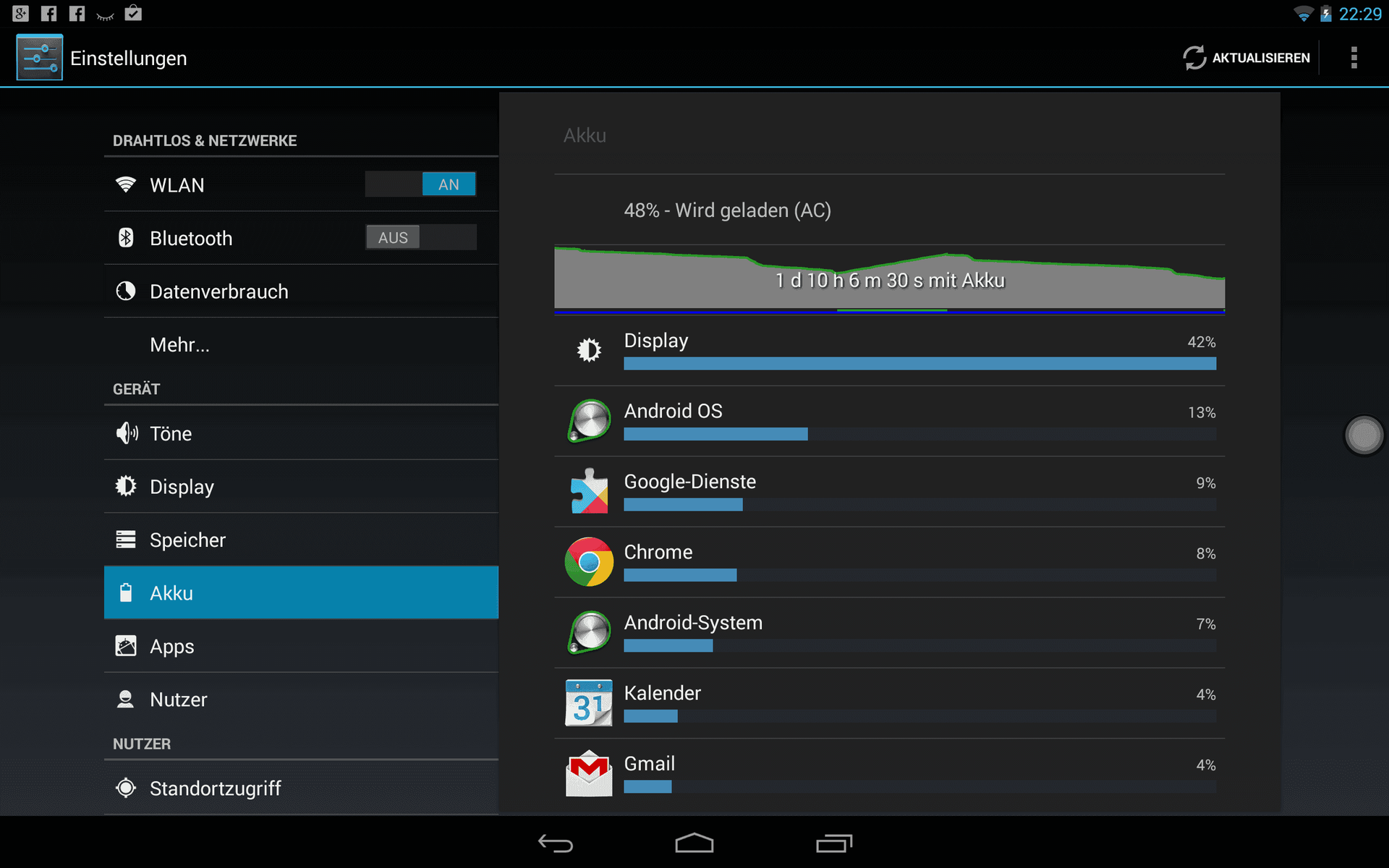

Ich lade heute Nacht mal über USB. Es ist jetzt 22:30 Uhr. Vom Akku habe ich folgenden Screenshot gemacht. Was sagt mir das?
Dass es nicht lädt?
Klick mal auf die Grafik, dann sieht man nen Balken wann das Tablet auch am Netz hängt.
