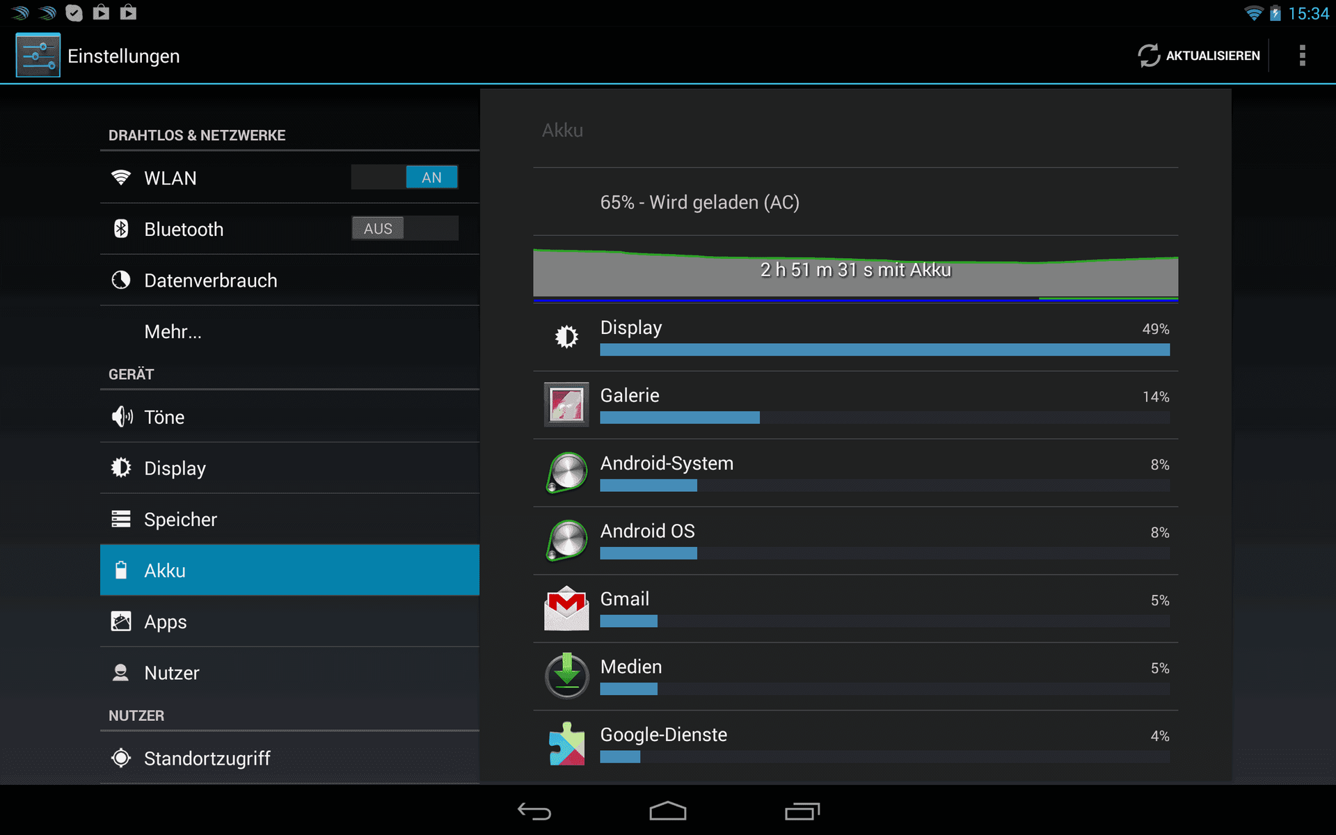

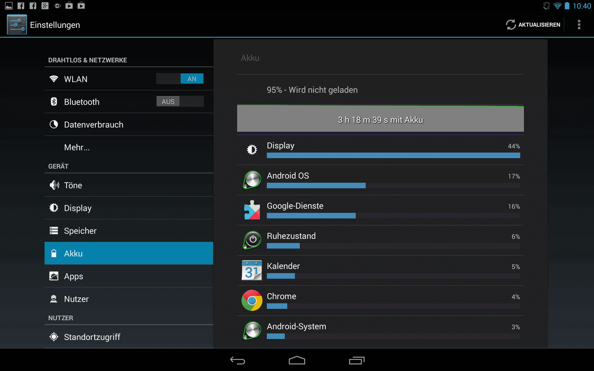

Kannst du nen Screenshot von der Akkustatistik hochladen.
Und was sagt mir das jetzt?
Das eigentlich nix ;-).
Interessant wäre die Statistik, während des Ladens von 0-100%.
Musst aber den Screenshot machen bevor du absteckst, sonst wird die Statistik zurückgesetzt.
Über den USB Port lädt alles normal?
