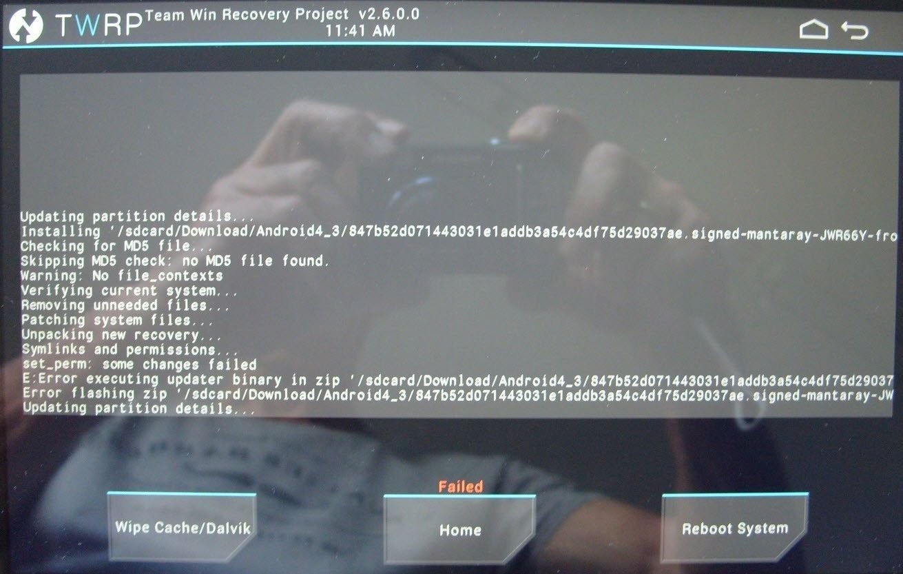

ich habe bei mir einen Fehler beim Flashen. Es ist alles alt geblieben. Ich habe dazu ein (schlechtes) Foto erstellt. Vielleicht kann ein Spezi mir etwas dazu sagen.

ich habe mehrere Dateien jetzt für das Build JWR66Y geholt. Alle haben keine MD5 Checksumme beim Download dabei. Aber das Prüfen kann ich ja beim TWRP ja auch "abwählen". Außerdem liegt bei mir im Cache-Ordner des Systems auch noch eine gleiche Datei. Sie stammt noch von dem verunglückten automatisch durchgeführten OTA, was ich in meinem Beitrag von gestern schon erwähnte. Da es ja nicht geklappt hat, ist die Datei wohl noch im Cache-Ordner verblieben.

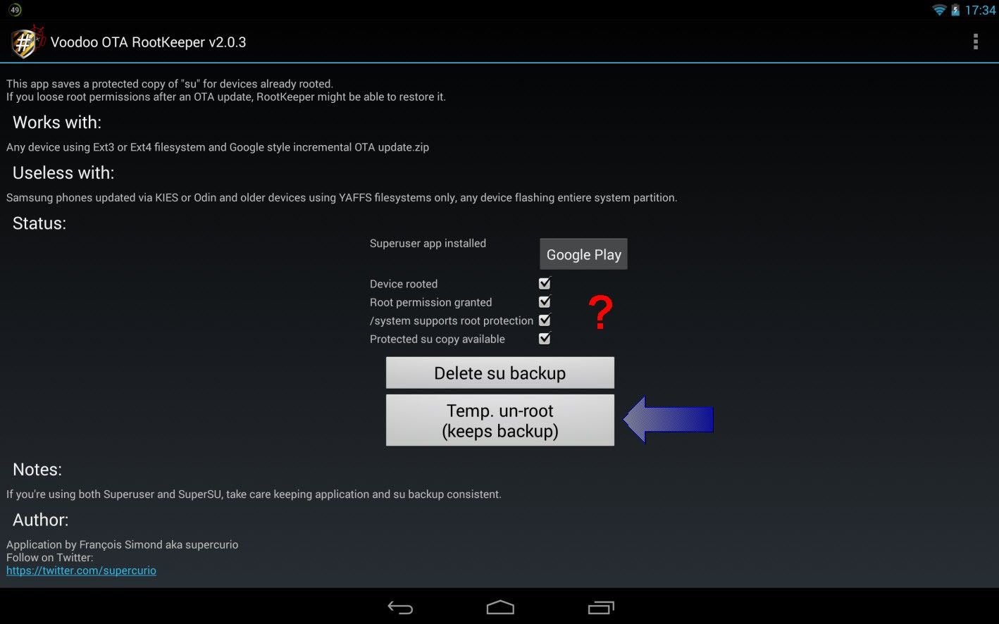

Nur eines haben die Dateien gemeinsam. Sie verhalten sich immer gleich. Ich komme einfach nicht weiter, als in dem Foto abgebildet. Ferner habe ich versucht beim Voodoo OTA Rootkeeper ein temporäres Un-Root auszuwählen (siehe blauen Pfeil im Screenshot). Dann kann ich zwar nicht mehr mit der App (Reboot Recovery) starten, weil ja das temporäre Un-Root aktiv ist. Aber ich komme ja mit den Tasten in das TWRP. Aber ich drehe mich immer im Kreis und komme nicht weiter.
Sind denn die Einstellungen (siehe Screenshot) in dem Voodoo OTA Rootkeeper korrekt?
Wer kann mir bei dem Problem weiterhelfen.

Das gleiche Problem hatte ich ja auch schon beim Update von 4.2.2 auf 4.3. Da half mir nur ein "großes" Update. Wird es von diesem Sicherheitsupdate auch ein komplette 4.3 Variante geben oder muss ich warten, bis es 4.3.1 o.ä. gibt?
Oder muss ich sogar vorher das TWRP deinstallieren?
