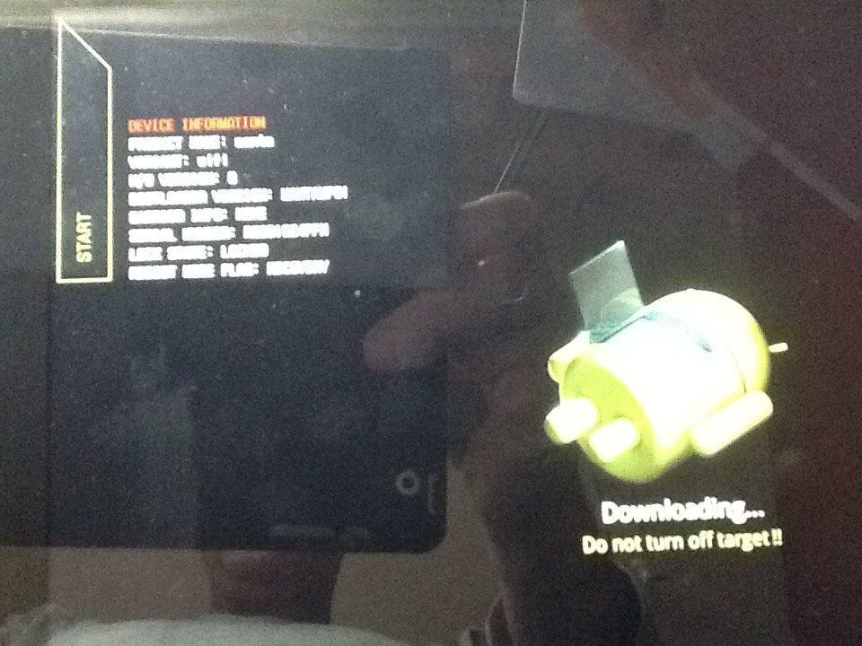

image.jpeg Hallo, brauche eure Hilfe,
nach gestrigen Update kommt nach Einschalten des Tabletts die Anzeige " kein Befehl".
Habe versucht powerbutton mit linker Lautstärketaste gleichzeitig zu drücken,es erscheint dann auf Display( siehe Bild).
Bitte um Lösung, bin absoluter Laie! Auf Display hat sich auch nach ca. 1 Stunde nichts verändert.
Läuft da ein Download , oder muß noch irgendwas gedrückt werden?
Danke im Voraus.

Das Foto oben zeigt den Bootloader/Fastboot. Hier solltest eigentlich durch einen einfachen Druck auf die Standby Taste (wenn Start ausgewählt ist, wie auf dem Foto) wieder hochfahren können.
Geht leider nicht.
Nach drücken auf Standby erscheint kurz Schrift Google auf Display und dann kommt wieder Anzeige kein Befehl.
