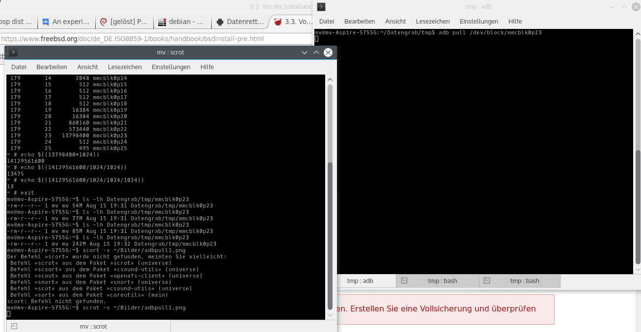

Danke - nur zum Verständnis: ich kann ENTWEDER adb pull probieren ODER nc? Oder muss ich beides? Bzw. - wenn ich adb pull in der Konsole ausführe, dann könnte es schon klappen? Wo sind dann die backup Dateien: im Ordner, in dem auch ADB ist? Bedeutet, nach adb pull wäre ich fertig?
Ja adb pull könnte klappen (wiegesagt bei mir gehts unter linux. Unter windows allerdings nciht. Wies beim mac ist keine ahnung)
btw schade das das der handyladen nicht gleich nach dem bootloader entsperren gemacht hat
Danke, ich scheitere momentan daran, dass bei "adb devices" nichts angezeigt wird (Gerät ist bei Systeminformationen sichtbar...)

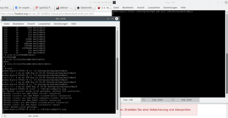

Ok, hab jetzt eingegeben: "./fastboot flash recovery twrp.img" und dann bekomm ich das hier:
k.a. dem hier half eine neuere fastboot version For all / There exists
Sonst muss halt schaun, wies andere behoben haben (las auf die schnelle etwas von anderem usb kabel sowie das die fehlermeldung anscheinend bei gesperrtem bootloader auch so käme)
