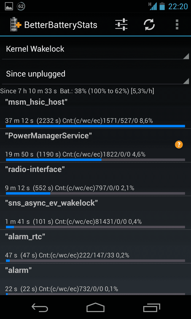

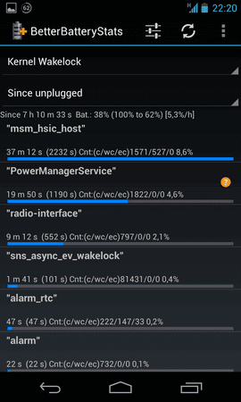

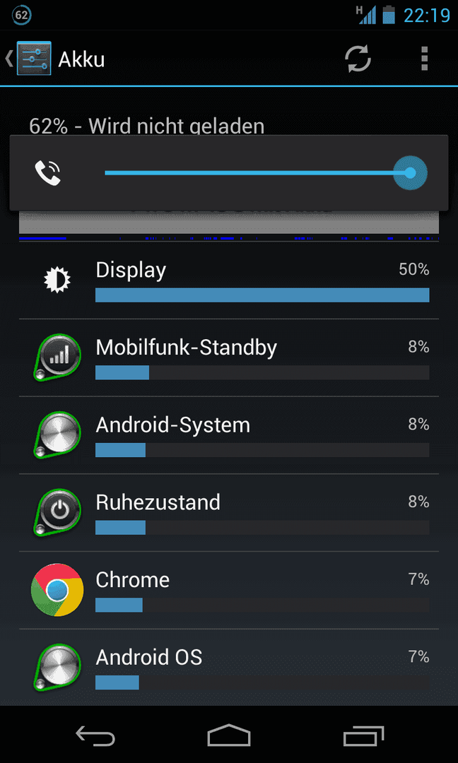

Also das sind meine aktuellen stats...denke aber die sind trotz des wakelocks ok...

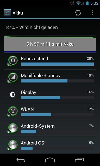

/edit: Cell Broadcast ist auf, damit sollte ja gemeint sein, dass in Einstellungen -> Mehr... -> Cell Broadcasts alles abgehakt (zB Extreme Gefahren anzeigen) ist, oder?
