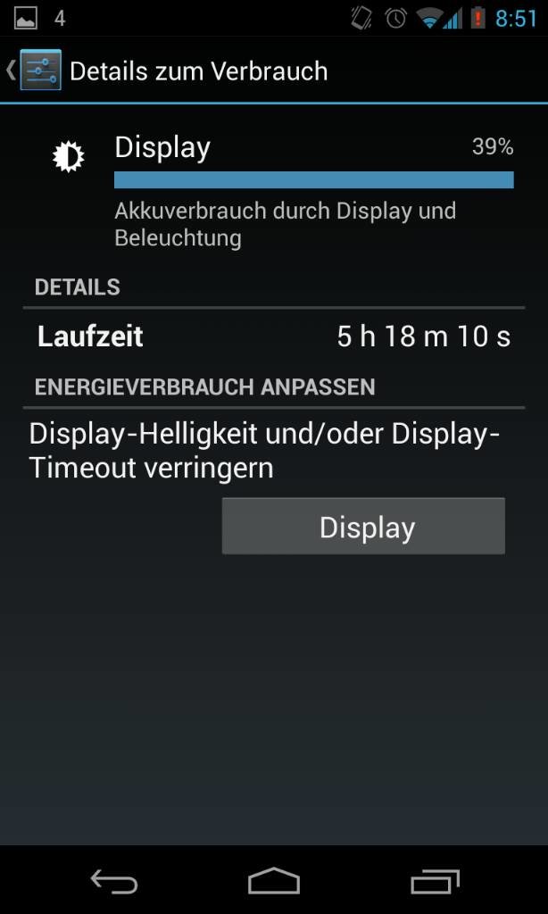

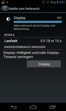

Ich hab mein nexus auf original gelassen, push Nachrichten sind an, auch nutze ich WhatsApp, Facebook und andere Chat und Messenger Programme die auch alle auf push gestellt sind. Email ist auch auf push, genau so wie Tapatalk. Spiele am Tag ca 2 Stunden Spiele wie iternity warriors und nutze WLAN und mobiles Netz. Zwischendurch in der Bahn höre ich Musik und nutze fleißig das Internet. Trotzdem bekomme ich recht beachtliche akkuzeiten hin.
Getapatalked mit dem LG Nexus 4!

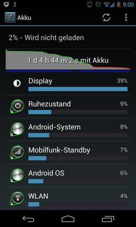

Nach zwei Monaten Nexus 4 hier meine Werte:
Akkulaufzeit zwischen 16 und 28 Stunden
Screen On Zeit: 2-3 Stunden
Telefoniert +- 1 Stunde
Ich nutze NICHTS zum Akkusparen. Das heißt GPS ist immer an (bzw. nicht von mir ausgeschaltet) Google Now und so laufen auch. Display auf Auto. screen of bei 30 sec. 1x Gmail Konto 1xExchange auf Push und 1xIMAP alle 15min. Bei screen on ist die Hauptnutzung Whats App, Chrome, Kamera etc pp. Ich habe aber kein Facebook oder G+ Konto!!!
Mir ist aufgefallen, dass Widgets wie Battery Widget Reborn zwar super schön aussehen aber sehr stark saugen, vllt weil die zu oft den Akkustand abfragen. Daher nutze ich nur DashClock mit den jeweiligen Erweiterungen.

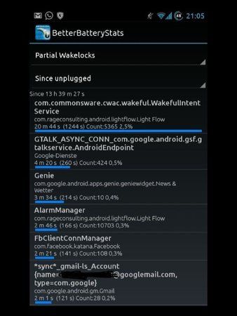

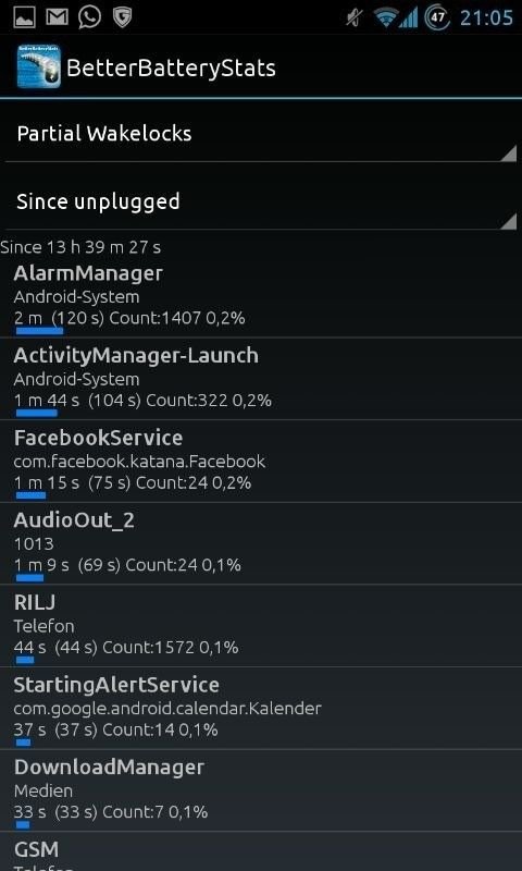

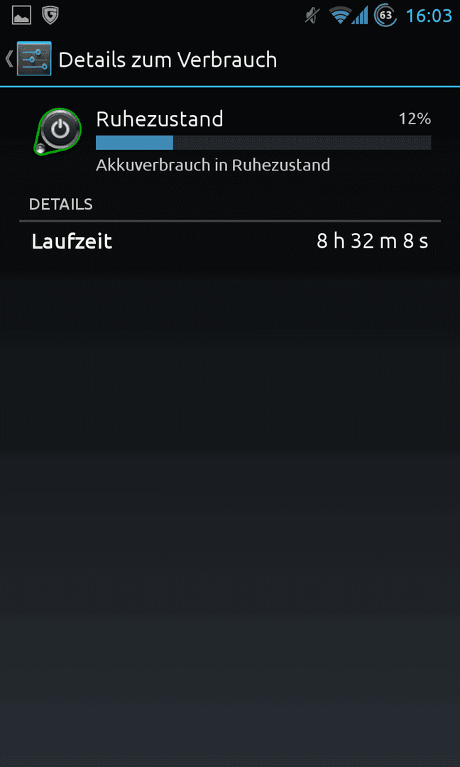

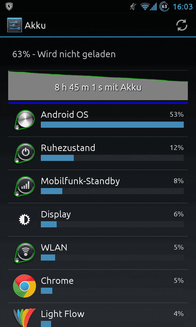

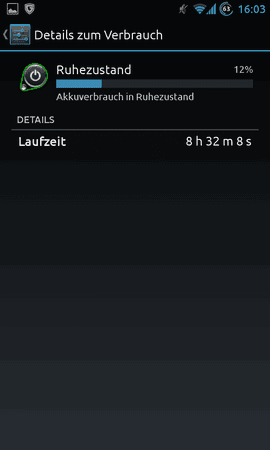

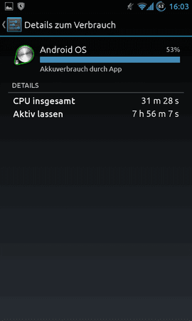

Ich verstehe nicht was meinen Akku so dermaßen schnell leer saugt.
Habe es über die Nacht auf 100% aufgeladen dann kurz Facebook gecheckt und hatte es dann nur in der Tasche deswegen auch die Lange Ruhezustand Zeit aber wieso ist die Zeit auch so lange bei Android OS an was zieht da so den Akku ich hatte es die 8h 32m 8s nicht genutzt und Verliere dadurch 37% Akku ist das normal?
Wie finde ich heraus was mir den Akku leermacht?

Welche ROM, welcher Kernel, welche Einstellungen? Sync / GPS / WLAN / etc. ... welche Apps laufen im Hintergrund?
Stock Rom 4.2.2 mit FauxKernel 011 habe intellidemand 800mhz Eco Mode: On habe eigentlich nur Batteriesparende Einstellungen.
Sync habe ich nur Mail und WhatsApp und Facebook
GPS ist aus.
WLAN ist immer an.
Im Hintergrund läuft der LMT Launcher weil ich es sonst nicht bedienen kann weil die Softkeys deaktiviert sind.
Wie finde ich heraus welche Apps alle im Hintergrund laufen?
Better battery stats.
Dort Kernel wakelocks, partial wakelocks und alarms überprüfen.
Heißer Kandidat für den akkuverbrauch: facebook app. Hintergrund sync durch die app könnte schuld sein.. Dann am besten noch mit 3g und mäßigem Empfang..
Gesendet von meinem Nexus 4 mit Tapatalk 2

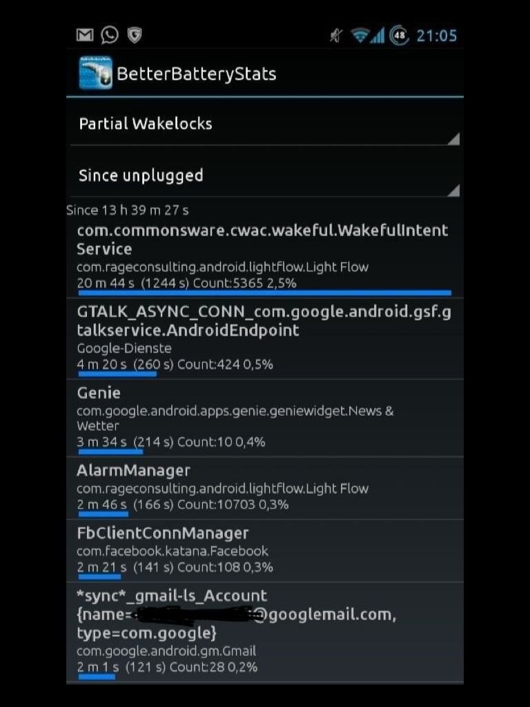

So wie es aussieht braucht LightFlow so viel Akku...
Schade war echt praktisch um die LED einzustellen.
Gibt es irgend eine alternative oder muss ich irgendetwas einstellen?

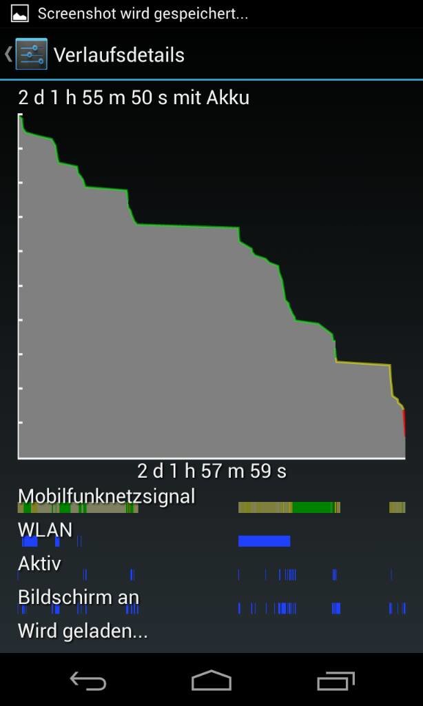

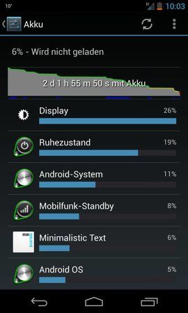

So jetzt habe ich es komplett ausgereizt und bin vollkommen zufrieden :D
Alles außer Google Now und GPS an ;)
