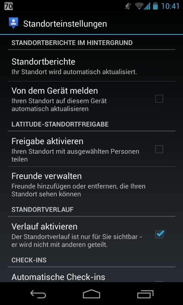

Ihr müsst in den Einstellungen von Google Maps auch noch die Standorterkennung deaktivieren. Warum? Weil ich nach der Abschaltung von Google Maps immer noch keinen guten DeepSleep hatte. Hatte mit BetterBatteryStats nachgeforscht und Maps als Übeltäter entlarvt.
Nun ist alles wie bevor ich Google Now ausprobiert habe. DeepSleep bei 97% und alles STOCK.
S. Müller

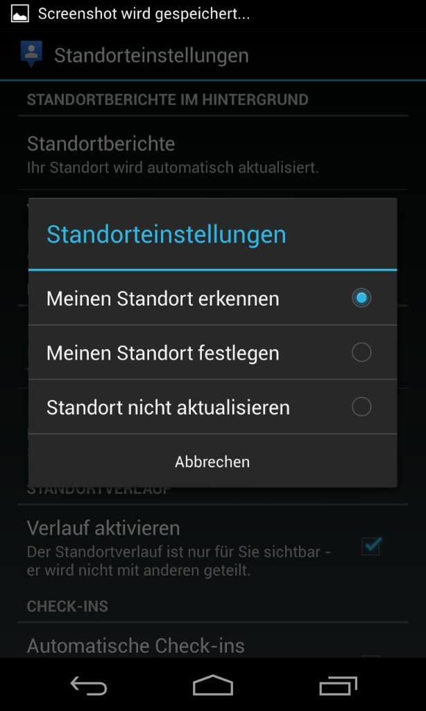

MMn kann man "meinen Standort erkennen" anlassen..dann findet Maps den Standort wenn man es doch mal benutzt.
Wichtig ist, das "vom gerät melden", latitude und "automatische check-ins" aus ist.
Die erlauben nämlich das im Hintergrund-auch von anderen apps- der Standort ermittelt wird.
Gesendet von meinem Nexus 4 mit Tapatalk 2
Das ist meiner Meinung nach falsch. Wenn du die Option nicht auf "manuell" lässt wird im Hintergrund weiterhin periodisch dein Standort bestimmt.
Wichtig zur Nutzung von GPS ist nur, dass unter Einstellungen->Standortzugriff->"Zugriff auf meinen Standort" aktiviert ist. In diesem Fall wird GPS in Google Maps aktiviert, sobald du es brauchst, aber dein Standort wird nicht permanent im Hintergrund bestimmt. Das klappt auch, wenn du die Einstellung oben auf "manuell" setzt.
Meiner Meinung nach sollte Google dringend die Einstellungen "Standortzugriff" und "Standorteinstellungen" zusammenfassen und deutlicher benennen :)

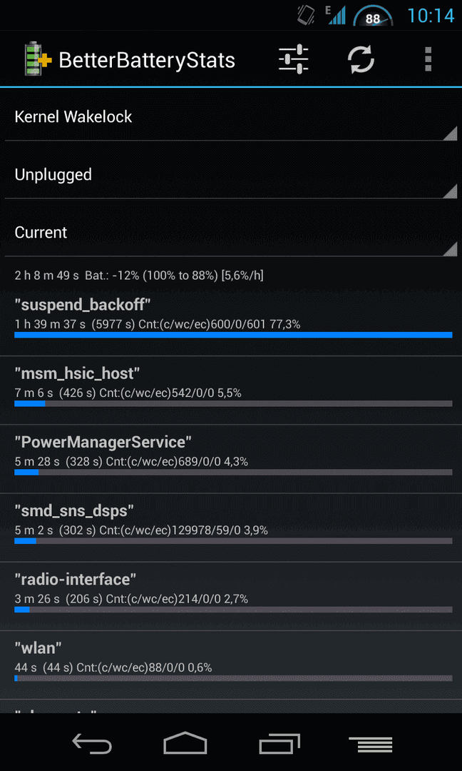

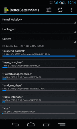

Hat jemand ne Ahnung, was suspend_backoff bedeutet und was ich tun kann, damit dies nicht den DeepSleep verhindert? Und was bedeutet msm_hsic_host?
Das ist der USB-Host - siehe dieser Post. Das war mal ein Problem, ist aber seit 4.2.2 gefixt; dein Wert von 5,5% ist normal.
Zu "suspend_backoff" kann ich leider nichts sagen. ;)
