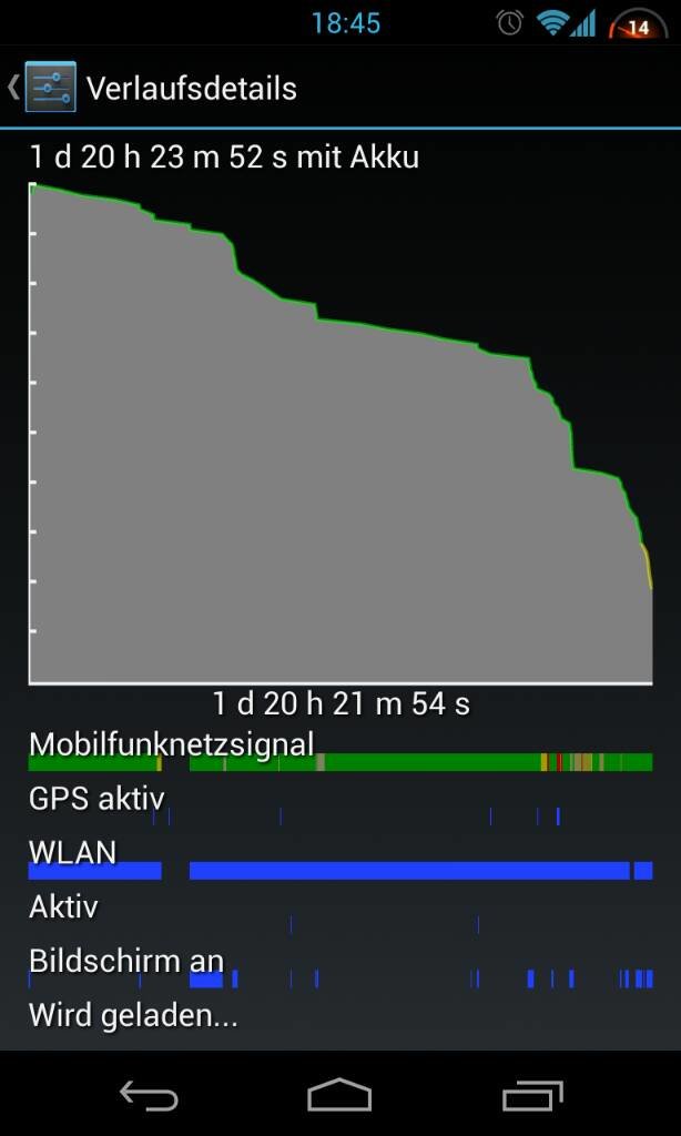

Ich bin mit dem Matr1x kernel + CarbonRom voll zufrieden.
Gesendet von meinem Nexus 4 mit Tapatalk 2

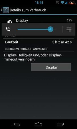

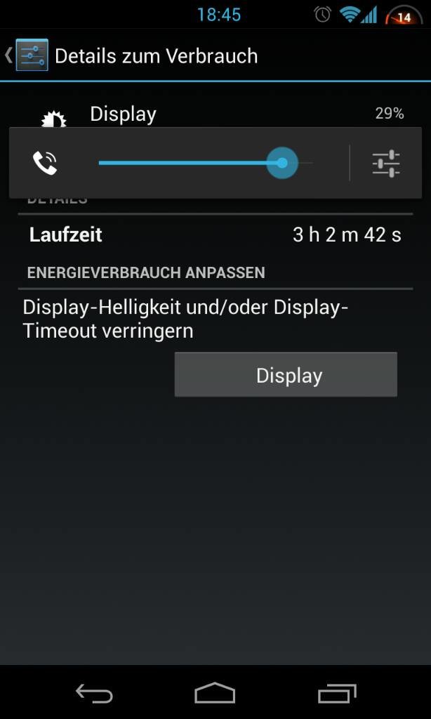

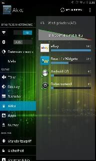

Hallo zusammen, hab neuerdings Riesen Probleme mit der eBay app. Die saugt mein Handy über Nacht komplett leer. Hat jemand das gleiche Problem? Würde die app gerne behalten....
sent from my JB powered beast!
Notifications an?

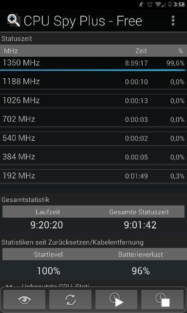

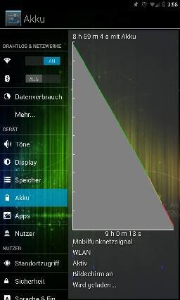

Hab den hells b5 jetzt ne Weile am laufen und für mich sehr gute Settings gefunden!
WLAN aktiv, 2G, Google Now aktiv
wieso ist dein Gerät nicht aktiv wenn der Bildschirm an ist O.O
Frag es, ich weiss es nicht^^
Ist es bei mir/den meisten anderen auch nicht. ;)

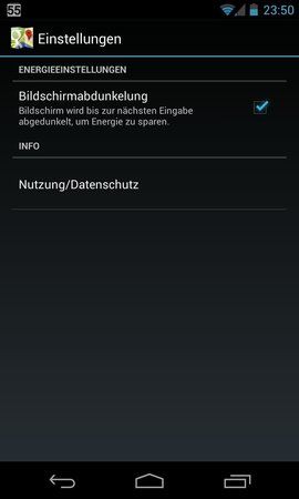

Nutzt jemand google Maps Navigation und kann sagen, wie lange das Nexus 4 mit voller Akkuladung navigieren kann? Bei meinem alten HTC Sensation sind es z.B. knapp 4 Stunden, dann ist der Akku fast leer. Finde den Wert ganz gut.
Ja, ich benutzte die Navigation regelmäßig (Im Auto und Fußgängernavigation). Das Problem ist natürlich auch hier die Displayzeit. Nach 4h ist beim N4 halt Zappenduster. Ich glaube nicht, dass moderne GPS-Chips im Handy signifikant etwas zum Akkuverbrauch beitragen.
Leider funktioniert beim N4 (zumindest bei mir) bei der Navigation das optionale Dimmen des Dispays nicht. Scheint sich wohl mit der automatischen Displayhelligkeit zu beißen. So ist also der Bildschirm dauerhaft an und zwischen Wegpunkten nicht gedimmt.

mmh, also sind 3-4 Stunden Navigation drin?
Dass das automatische Display Dimmen durch google Navi nicht geht, ist natürlich blöd :(
Bin mir da nicht so sicher:

Ich konnte bis heute keinen negativen Effekt von 192mhz erkennen. Qualcomm hatte diese Frequenz sogar einige Zeit drin, aufgrund von Instabilitäten aber entfernt. Bei vielen Geräten gibt es einen Mindesttakt um 200mhz rum. Zudem, das Gerät skaliert ja nach Belastung, daher machen 192mhz bei Idle durchaus Sinn, da nicht nur die Spannung über den Verbrauch entscheidet, sondern auch die Taktfrequenz an sich. Dem Gerät steht es jederzeit frei hochzuskalieren wenn es mehr Leistung braucht. Wenn man mpdecision ausgeschaltet hat, sind die 192mhz neben Deep Sleep die meist genutzte Frequenz, da sofort, und nicht erst nach 3 Sekunden Idle, wieder auf min. freq runterskaliert wird bei Screen On. Daher, selbst wenn es bei Screen Off mal etwas länger brauchen sollte um einen Taks abzuschliessen, gleicht man das locker wieder aus. Zudem kann man nicht belegen, dass "Doppelte Zeit" um den Task zu beenden im Endeffekt sowas wie "Doppelter Verbrauch" bedeutet, da 1. die Spannung und 2. die Frequenz geringer sind.
Edit: Nach knapp 2h Display on mit tapatalk, Whats App, Facebook und Facebook Messenger:
hells
