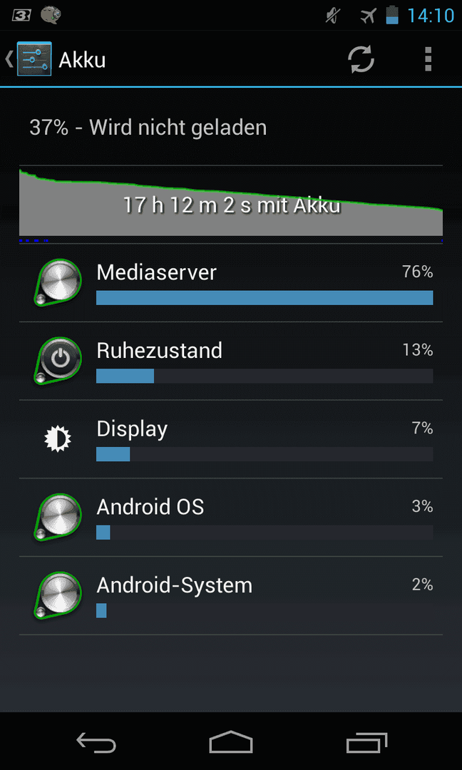

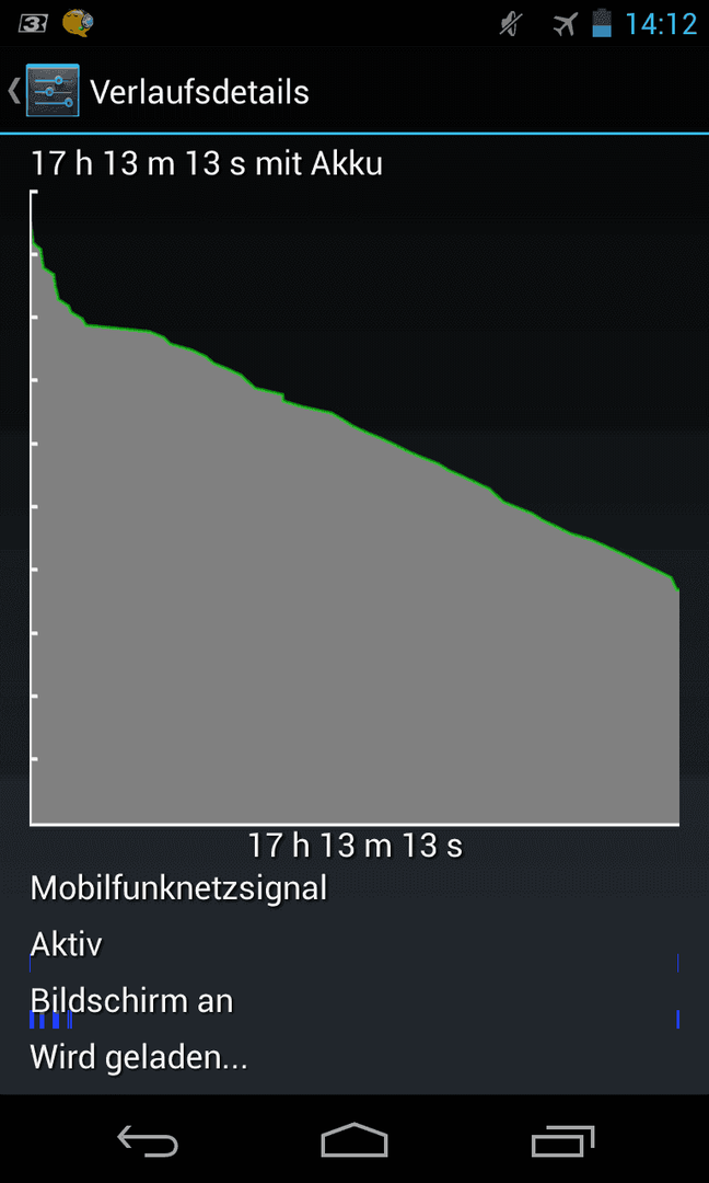

so hab gerade eine grausame entdeckung gemacht, und zwar hab ich das nexus 4 über nacht an gelassen, und den rest sieht man wohl in den screens. war im flugmodus und wlan war auch aus.
wie hieß da nochmal diese app mit der man nachgucken kann, ob irgendwas im hintergrund läuft und am akku zieht?
