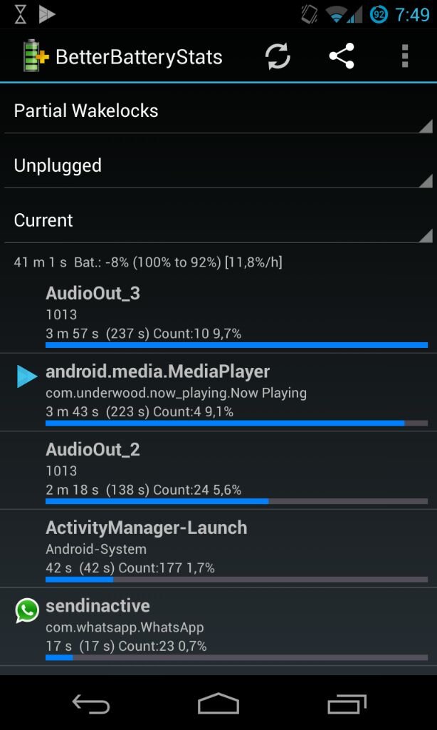

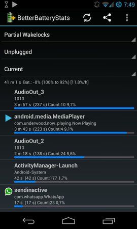

Audio out wird wohl Musik sein
Aber wieso dreimal verschieden angegeben?
Damit können auch Tastentöne und ähnliches gemeint sein.
Muss also nicht explizit Musik sein und ist deshalb oft häufiger vergeben.
Töne des Launchers, der Tastatur, der Telefon-App etc.

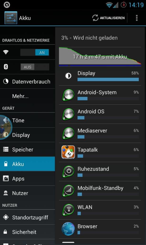

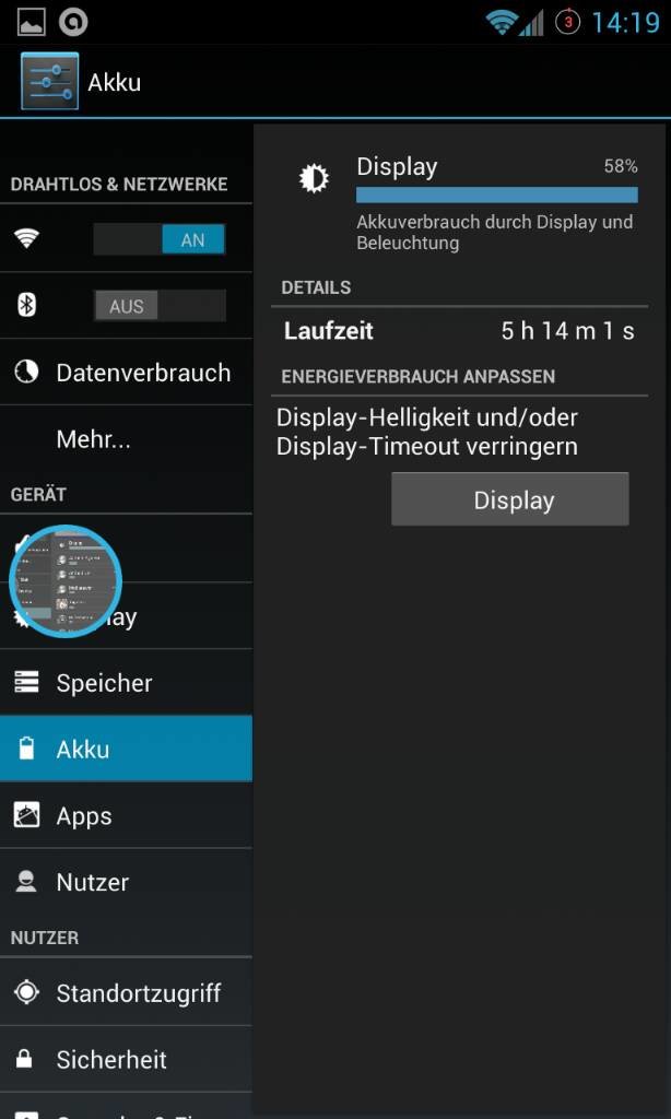

Bin ganz stolz.
War die meiste Zeit im WLAN, 3G war immer aktiviert, Syncs nur das nötigste (Gmail, Kontakte), GPS aus, NFC aus, GoogleNow aus und Helligkeit auf ca 25%.
ROM: aktueller PA Build
Kernel: Harsh (etwas UV und mpdecision aus)
