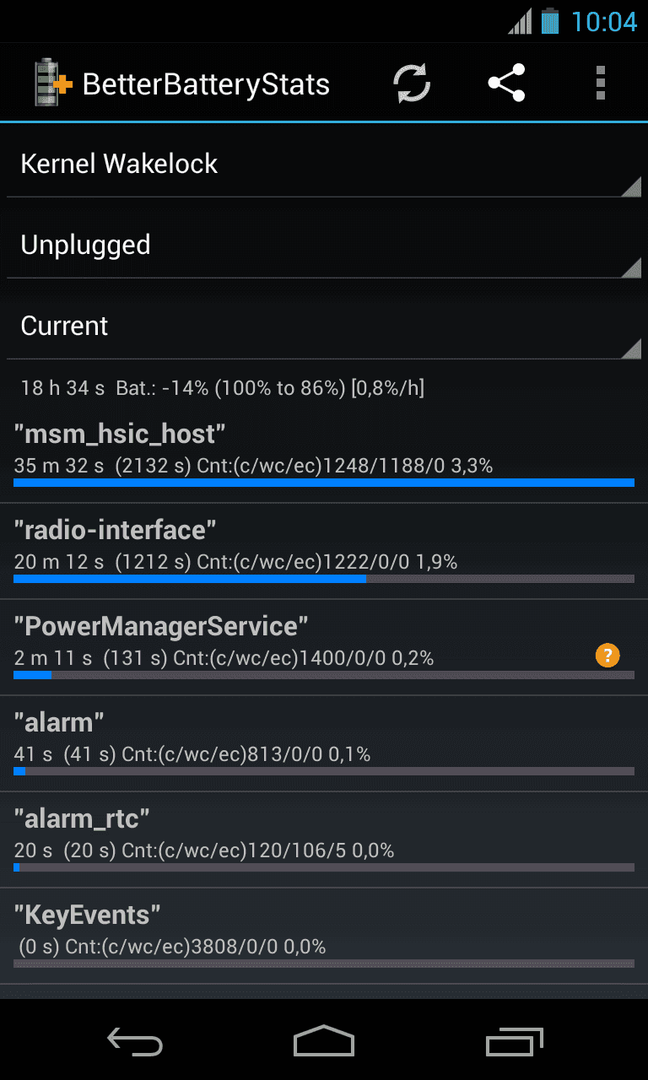

Ich denke ich habe die schuldigen gefunden (siehe Screenshot)
msm_hsic_host
radio-interface
jetzt muss ich nur noch wissen was das ist und warum das im Standby passiert.

Der msm_hsic_host Wakelog entsteht durch einen Baufehler seitens LG. Das Modem wurde an den USB Port gehängt. Mit Patches im Kernel lässt sich dieser minimieren, aber nicht ganz beseitigen.

Ein "Baufehler seitens LG" ist so nicht korrekt - es handelte sich um einen Bug im Qualcomm-SoC (von dem auch andere Phones betroffen waren); dieser wurde mit dem Update auf Android 4.2.2 behoben.
Also keinesfalls ein Grund für eine Reklamation. :)

naja ich hab 4.2.2 drauf und wie du von den screenshots siehst hab ich das problem trotzdem.
Das sind 3,3% beim msm_hsic_host, ein eher normaler Wert. :)
Wenn du Mobilfunk eingeschaltet hast, wirst du dort auch Wakelocks haben - die Werte vor dem Update waren aber teilweise extrem höher.

naja 3,3% mag sich vielleicht wenig anhören. aber wenn man die 10% akkuverbrauch auf 40minuten awake auf 17 stunden rechnet, ist das eigentlich eher viel würd ich sagen.

Behoben nennst du das? Die Patches mögen den Wakelog reduzieren, sind aber kein Fix, da sie neue Probleme mitbringen. Das ist in etwa so "behoben" wie der WLAN Bug.

Wenn vor dem Update viele User einen erheblichen Akkudrain durch die msm_hsic_host Wakelocks hatten und jetzt nicht mehr, dann kann man meiner bescheidenen Meinung durchaus von "behoben" sprechen. In meinem Bekanntenkreis mit 10 N4-Besitzern hat kein einziger weiterhin Probleme in dieser Richtung. ;)

Nein, ich habe 3G NICHT aktiviert! Im Normalfall habe ich den Mobilfunk nur auf 2G eingestellt. Als ich über Nacht diese 10% verloren habe, war nur 2G Mobilfunk aktiv im Standby, sonst nix. Wenn dieses msm_hsic_host wirklich nur das Modem betrifft, dann versteh ich nicht warum dieses komische teil 40 Minuten lang mein Device im Standby wachgehalten hat.
