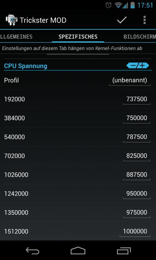

Also benutze mein Handy immer mit Wlan, bin lange und oft in fb oder Tapatalk unterwegs. Google ab und an mal paar Sachen, lade apps runter schau mit Bilder an oder auch kurze Videos.
Habe PA 3.5 und hells Core Kernel drauf. Zusätzlich habe ich noch etwas UV vorgenommen. Benutze den intellidemand govenor.
Gesendet von meinem Nexus 4 mit Tapatalk 2
