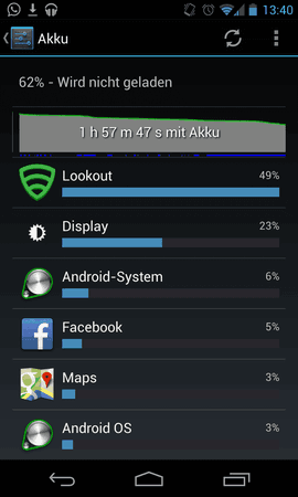

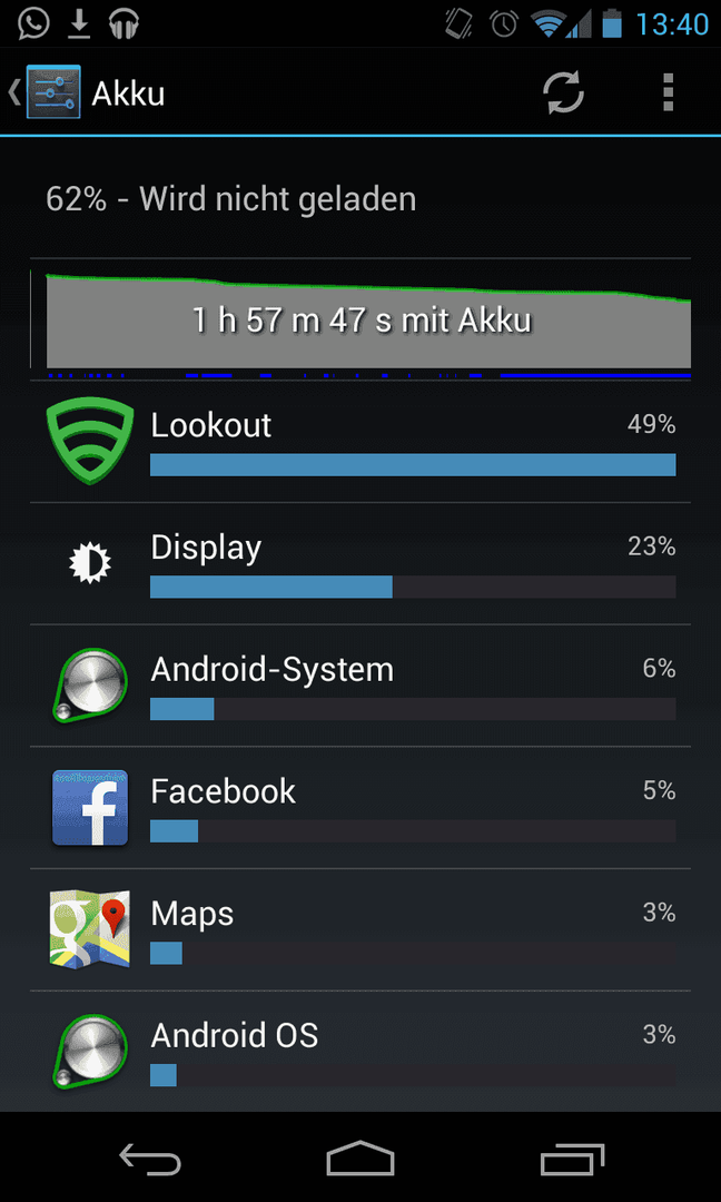

Was ist denn jetzt los mit lookout :mad2:
Ich würde mal behaupten, da hat sich ein Prozess in Lookout aufgehängt.
Hast du Lookout mal beendet/neu gestartet oder das Handy rebootet ?
Habs jetzt mal rebootet weil beenden konnte ich Lookout irgendwie nicht^^
Hoffentlich bessert es sich
Hm hatte das Problem schon einmal mit avast. Spritgo hat recht, meistens hängt sich dann einfach ein Prozess auf. Leider nuckelt es den Akku dann schnell leer. Nach nem Neustart sollte das aber behoben sein.

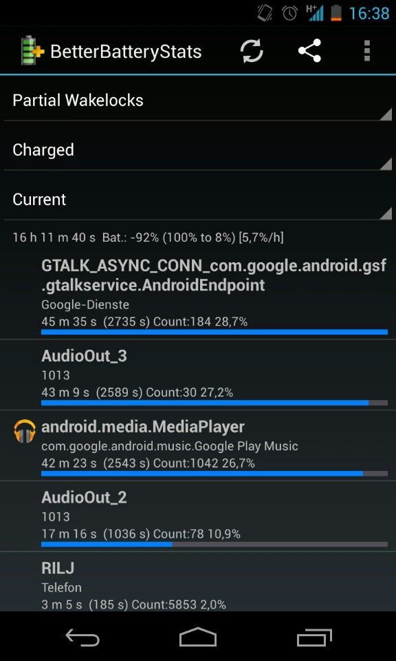

Also, mich nervt der Akku des N4 ziemlich...
CM10.1 RC4 und FauxKernel.
Was macht Talk bzw. Hangouts denn da?!
