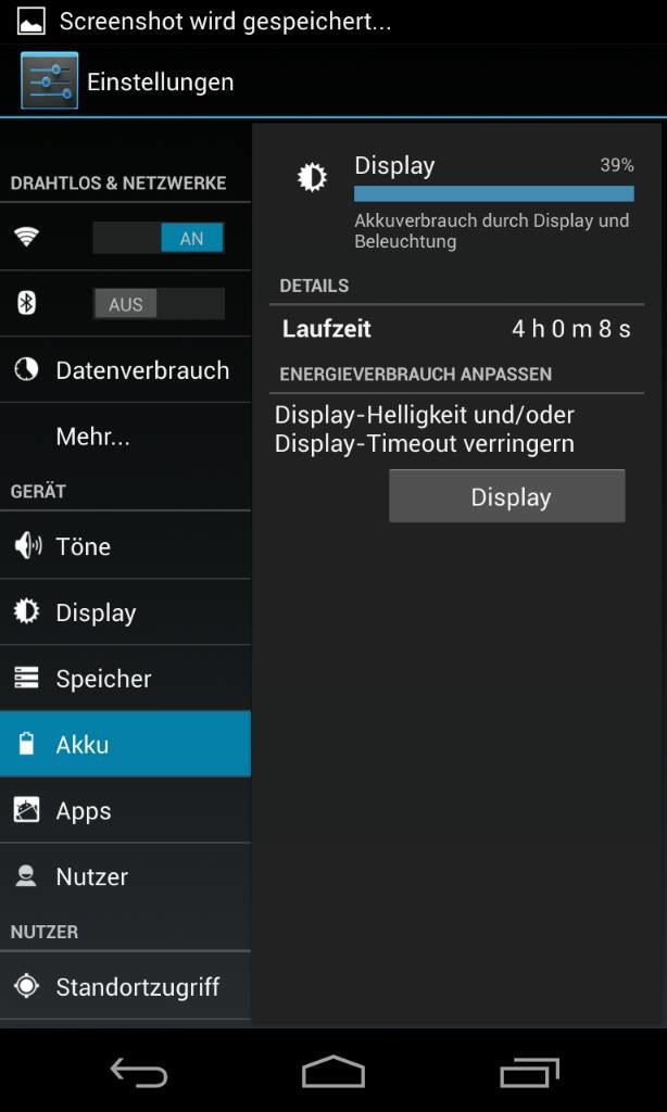

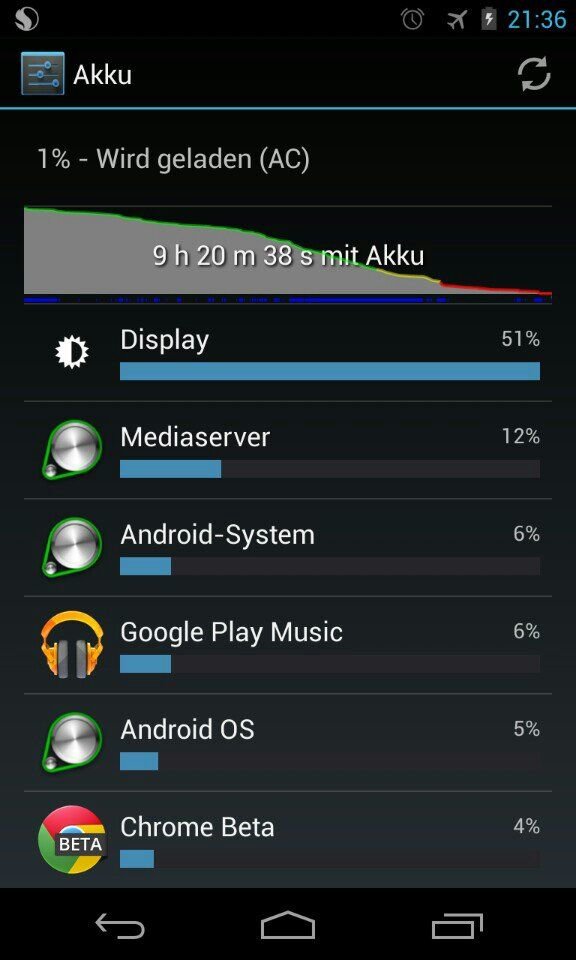

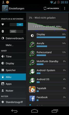

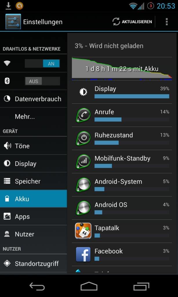

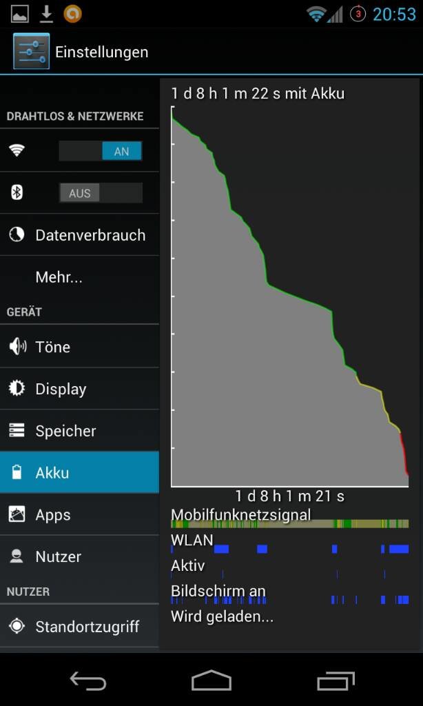

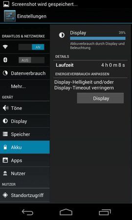

1 Tag, 4h Display an... Wie geht das bitte?
Bei den letzten 10% hatte ich den Flugmodus an und hab Musik gehört. Sonst 3G immer an, zeitweise auch WLAN. Viel Facebook & Musik, tw. auch Streaming, Youtube-Videos...
Wieso sollte das nicht gehen? Ich hatte schonmal 5-6Std Display bei knapp 18 oder 19 Std Gesamtlaufzeit.

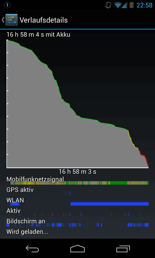

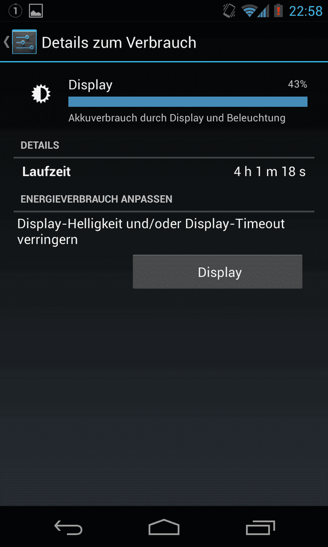

hier auch mal mein Akku. :p
Habe den ganzen Tag über 3G an und daheim dazu noch WLAN.
Habe Mails gelesen, im Whatapp geschrieben, gesurft und 10 min Ingress gespielt.
Rootet und benutze AdFree und Greenify.
