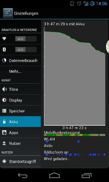

um akku zu sparen. und weil ich in der arbeit bin. da will ich ruhe haben :)
Zanza schrieb:
ich poste mal die screens von einem meiner letzten beiträge nochmal.
wakelocks betreffen doch nur die akkulaufzeit im standby und nicht im aktiven betrieb oder?
wenn ich mit dem gerät nix mache, dann schaffe ich im standy 8 tage. ist zwar auch nicht die welt, lass ich mir aber noch gerade so einreden.
im standby macht das msm.hsic.host probleme. hab mir hier mal erzählen lassen, das liegt baulich bedingt am 3g und deswegen die wakelogs und der erhöhte akkuverbrauch im standby.
mein problem ist weniger der standby als viel mehr die aktive benutzung. obwohl natürlich die 4 stunden awake bei 20 minuten display on eigentlich auch ziemlich schlecht sind.

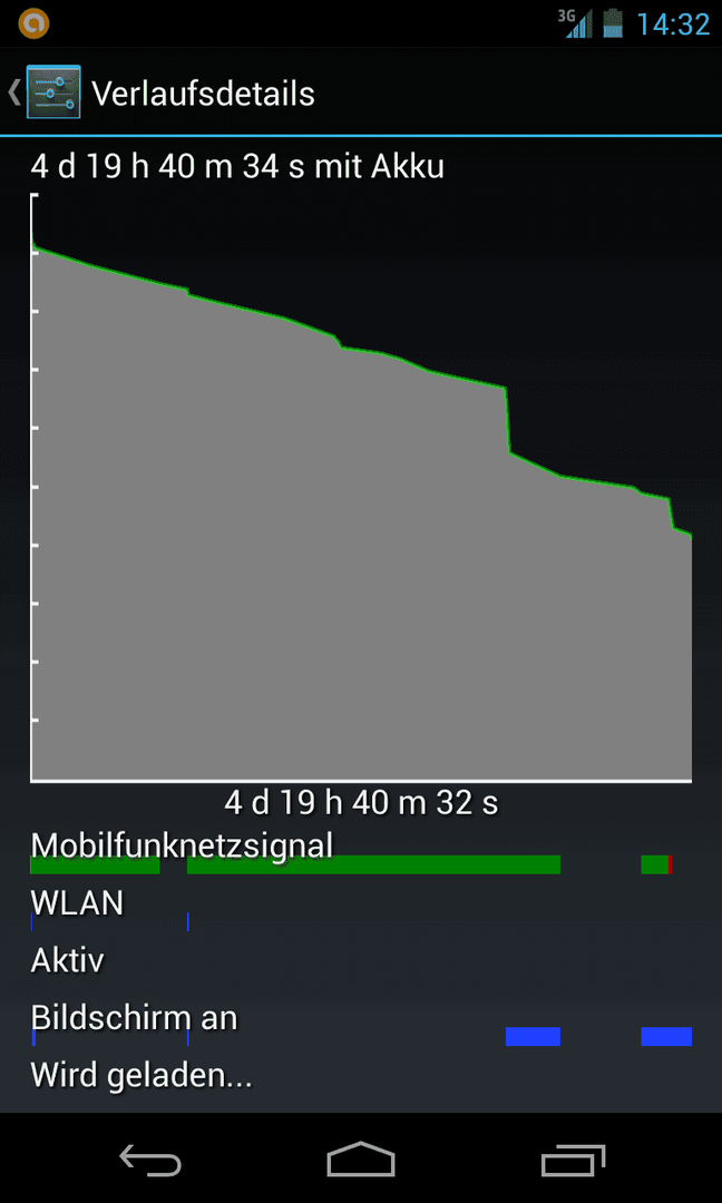

Letzter Versuch meinerseits (neben neuem Kernel): Schick bitte einen Screenshot von deiner Akkustatistik (die große, siehe Anhang).
öhm wie genau bekomme ich diese ansicht mit den ganzen menüs links neben der grafik? den graphen bekomme ich schon, aber hab keine menüs links davon.
Ist ein feature der custom Rom die er verwendet..
Cheers
Da stimmt aber was nicht in der Anzeige..wenn da das tel 5 Tage an war hattest du laut der Balken ca einen halben Tag lang dein display an;)

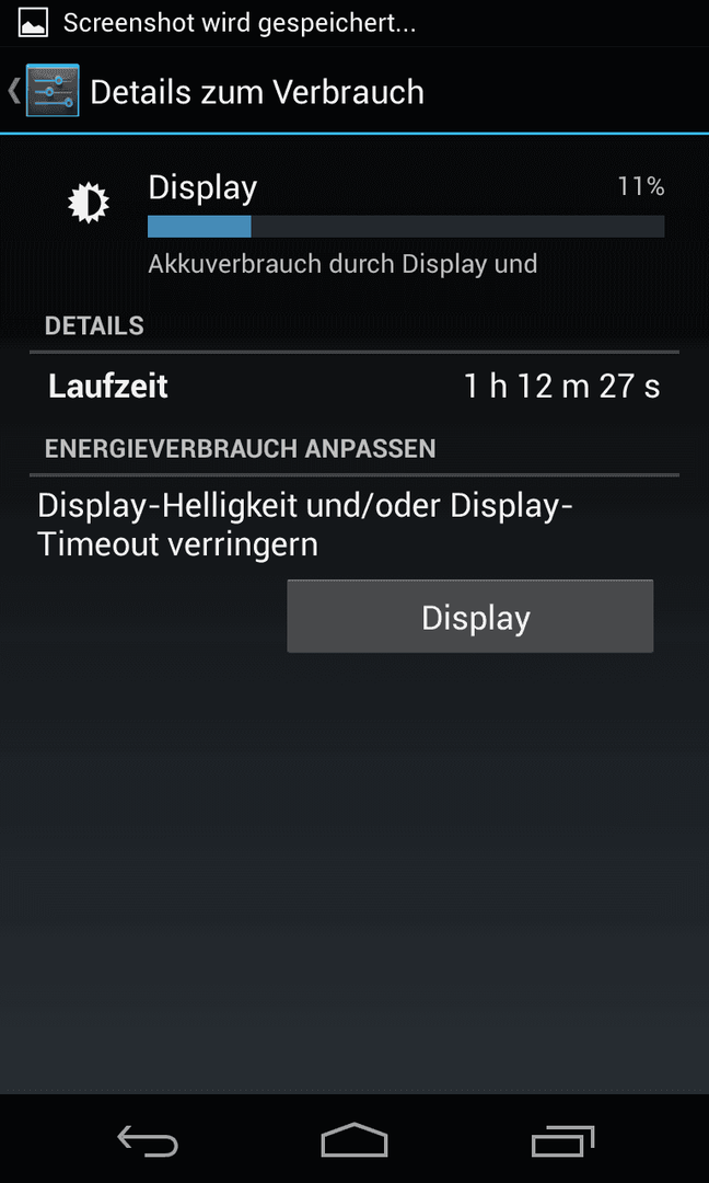

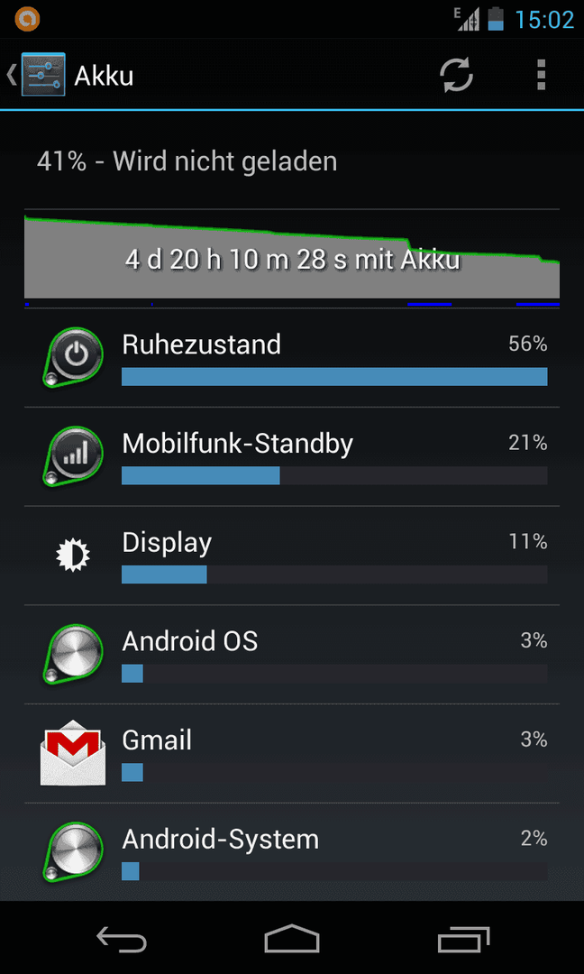

dann ist das ein bug. siehe screenshots unten. display war nur knapp über ne stunde aktiv.
mir ist aber was aufgefallen: das display erscheint nach dem akkuladen nicht sofort in der verbraucherliste, sondern erst wenn man das gerät sperrt und dann wieder aktiviert. dann erscheint das display bei den verbrauchern und fängt aber bei 0 zu zählen an. ist mir bereits am nexus 4 und auch am nexus 7 aufgefallen. ist das ein allgemeines problem oder ein nexus problem?

Hi zanza,
so wie es aussieht, hast du das Gerät 4 Tage nicht geladen. Ich würde es jedoch jede Nacht an die Steckdose stecken - schon allein um den Akku zu schonen :)
Vergiss nicht dass Lithium Polymer kein Nickel Cadmium ist ;)
Viele Grüße!
PS: Der Abfall wenn du das Display anschaltest erscheint mir zu steil.
