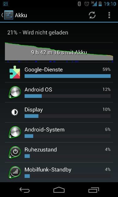

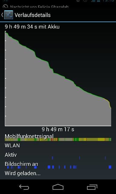

Seit gestern hab ich einen enorm hohen Verbrauch bei den Google Diensten. Sync bei Google Now, play music usw. Ist deaktiviert und standort-freigabe sowie Erkennung ist deaktiviert. Ich hab keine neuen apps installiert und die Einstellungen nicht geändert. Bisher nach 11h normaler Nutzung noch ca. 40% Akku. Jetzt nach knapp 10h nur noch 20%. Hat jemand ähnliche Erfahrungen gemacht?

derrschwabe schrieb:
Zach zusammen.
Hatte ich jetzt auch, nachdem ich auch in Maps die "Standort senden" aktiviert hatte, einem reboot, war das wieder ok.
Danke auch dafür. Auf die einfachste Lösung kommt man erst wenn schon gemeckert ist :D
Ich beobachte das mal und dann sehen wir weiter.
