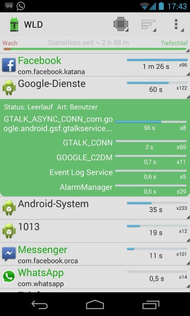

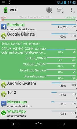

@Ganassi: Wäre möglich, nur hab ich das Problem unter WLAN :) Aber es könnte trotzdem am Sync liegen. Hab Ihr zufällig den Wakelock Detector bei euch installiert? Mir ist da z.B. WhatsApp mit einem Fullsync von fast 2h negativ aufgefallen wo ich das Problem versucht hatte einzukreisen.
Wie kann ich dieses Google Teil loswerden? :)

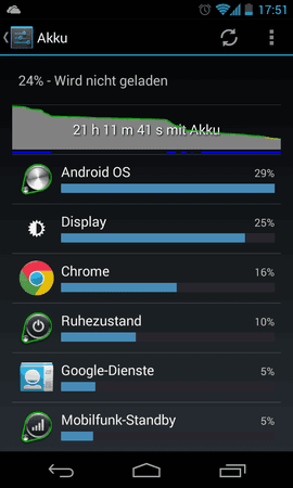

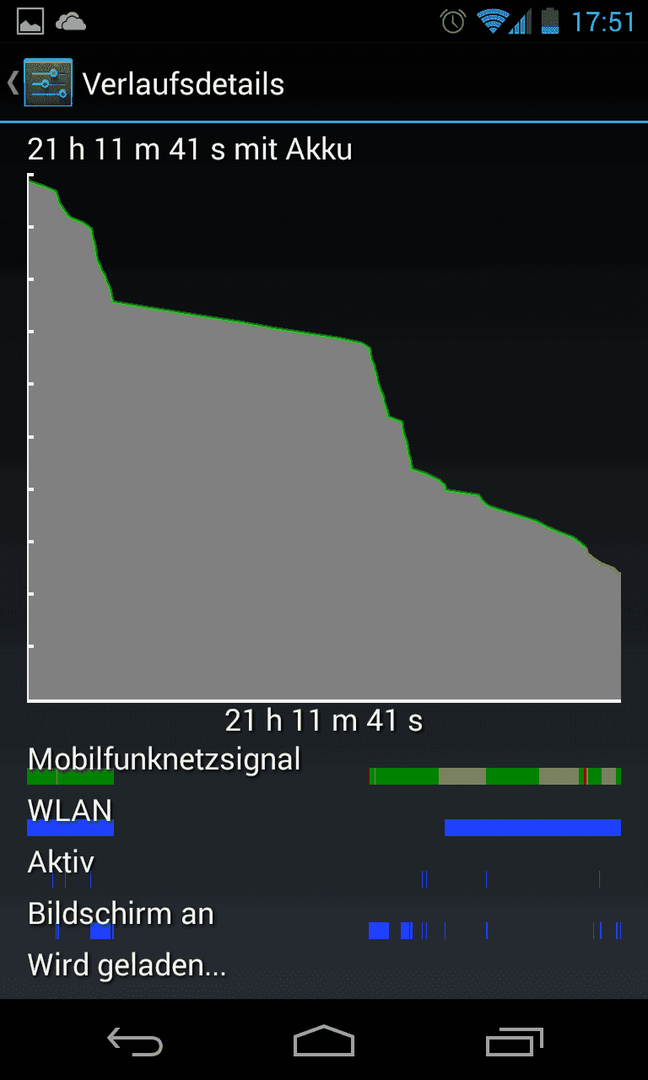

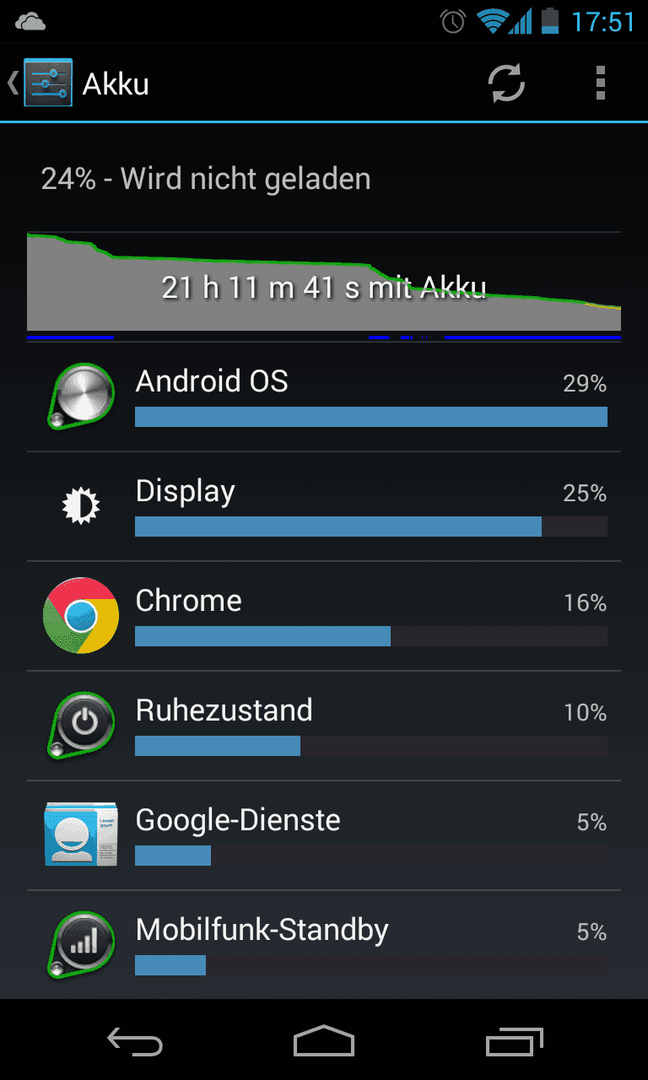

Bin mit meinem aktuellen Nexus 4 vorerst zufrieden.
Normales Benutzen: Gestern Abend rumgesurft (2G, 2h) und ansonsten halt ein Telefonat und Kleinkram.

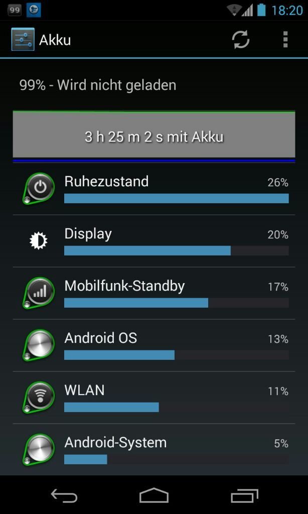

Mein Handy verbraucht im W-Lan eig keinen Akku :)
Screen On Zeit 5 Minuten
gesendet von meinem Nexus 4 mit Stock Android 4.3 ;)
